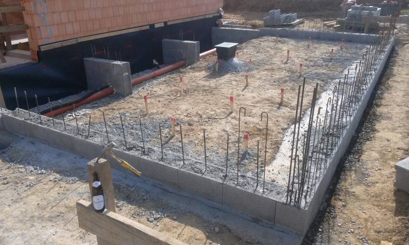

  •  barneyb
15.6.2015  (#6)
mariio schrieb: wo hast du das Teil gekauft?
Hab ich bei meinem Baumeister bestellt. War im EP mitgeplant.
2moose schrieb: Der schaut gut aus. Wie verankert man den?
Der ist einbetoniert beim Streifenfundament unter der Garagensohle
2015/20150615843928.JPG
