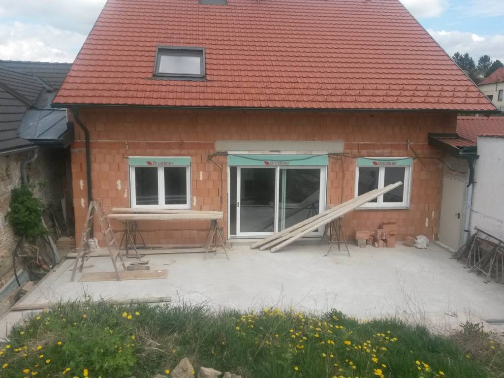

Hallo allerseits,
Wir habe eine Betonierte(kein Drainbeton) Terrasse mit 5x11m. Als Abschluss der Terrasse wird eine 60 - 80cm hohe Stützmauer aufgestellt(+ Betonierter Weg nach oben in den Garten) da unser Garten von der Terrasse bergauf geht. Am Ende der Terrasse vor der Mauer ist bereits ein Regol eingemauert(schaut ca. 2cm aus der Betonplatte heraus). Links und Rechts von der Terrasse befinden sich angrenzende Gebäude.
Hier ein Bild von meiner Terrasse:
2015/2015061183568.JPG

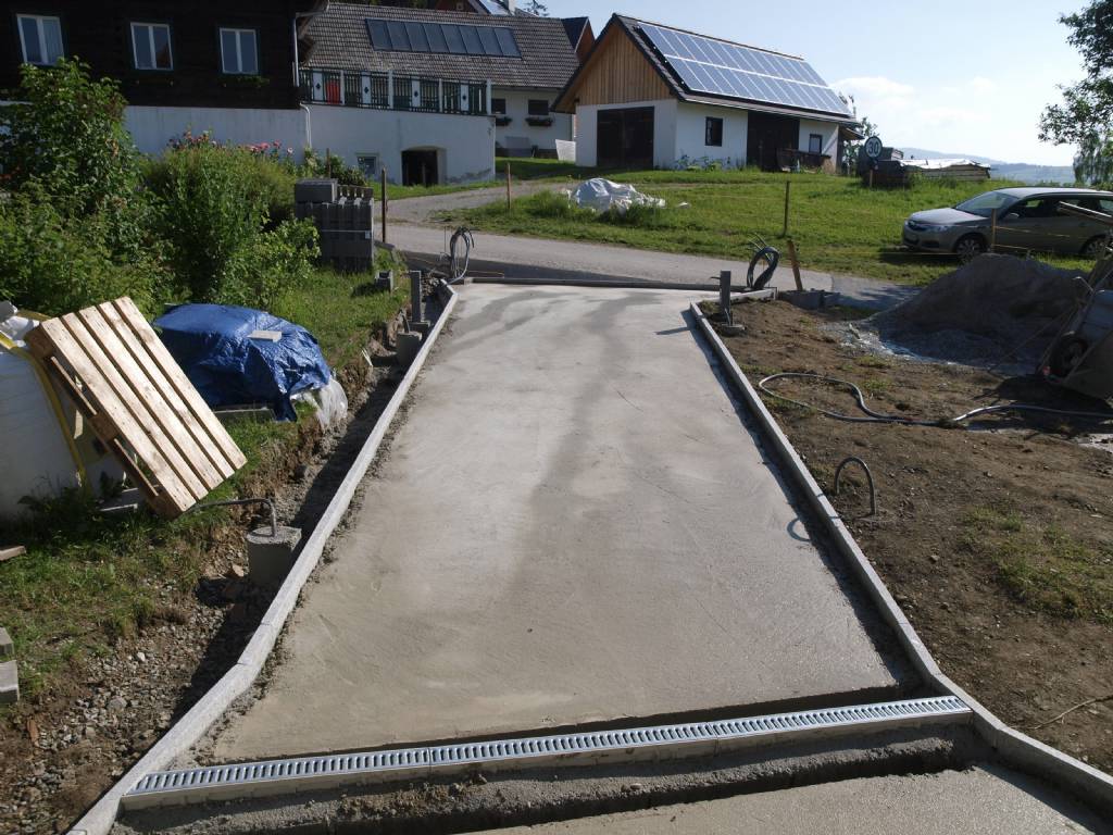

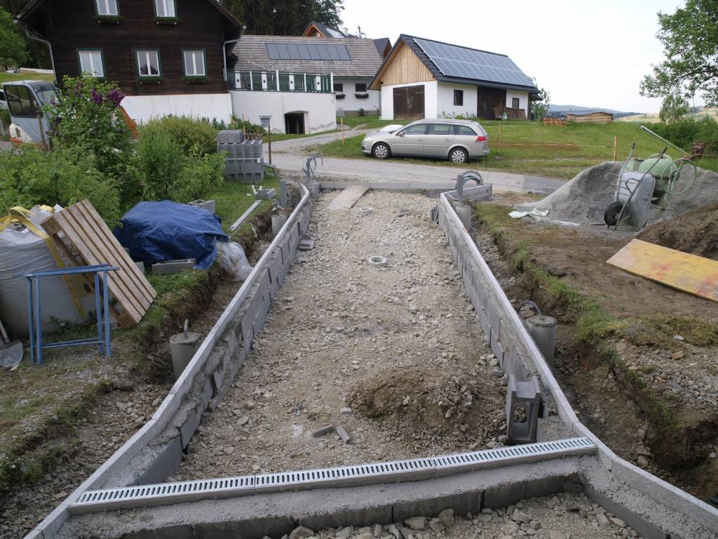

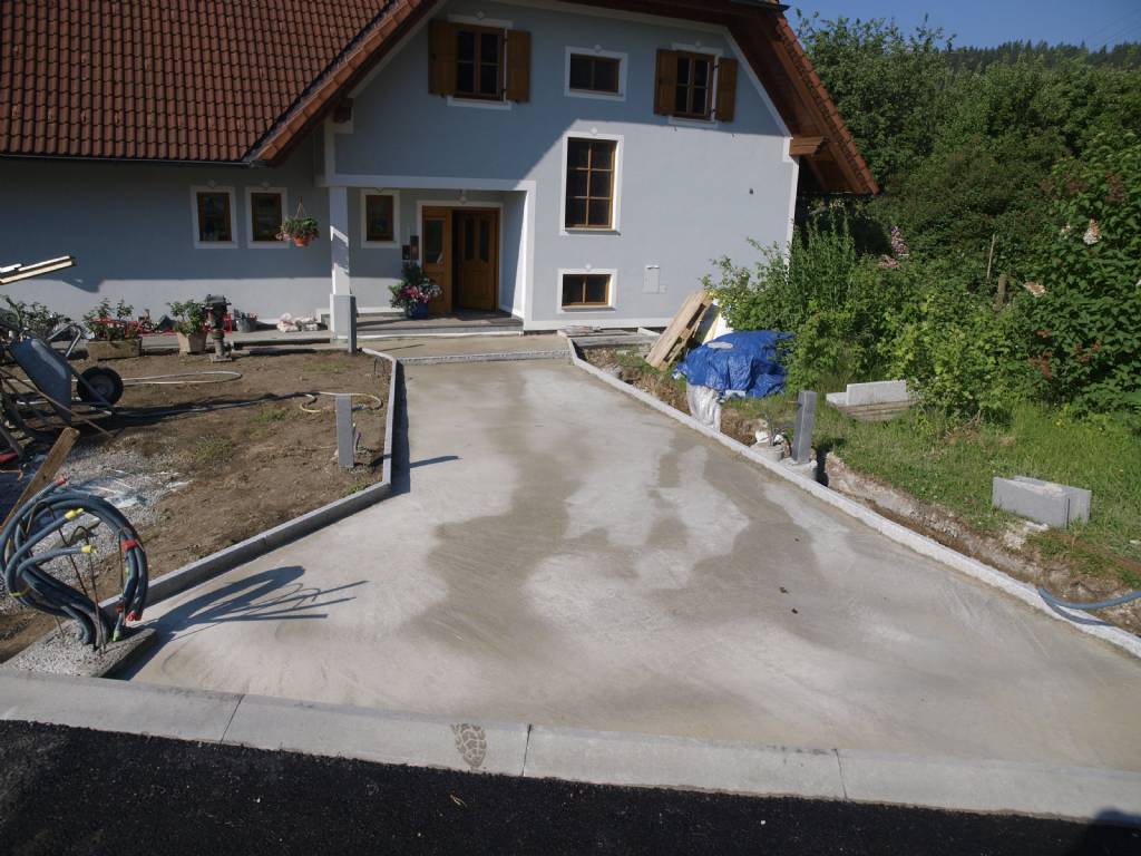

ich bin gerade dabei meine zweite Einfahrt nach diesem Prinzip zu machen.
- auf Frosttiefe ausheben
- Frostkoffer einbringen
- verdichten
- 20 cm Betonplatte mit Bewehrung beotieren. Dabei achte ich, dass die
Betonplatte ca. ein Gefälle von min. 3% (besser 5%) aufweist.
- 2 mal Flex-Dichtschlämme aufbringen (ich mache es mit dem Glättschwert.
Ich mache dies, dass der Stein keine direkte Verbindung mit der
Betonplatte hat, damit keine Ausblühungnen entstehen können.
- Mann muss immer dafür Sorge tragen, dass das Wasser, das durch die
Steine und Fugen eintritt, ungehindert abfließen kann. Ich mache dies,
indem ich die Betonplatte bei der Regenrinne ca. 10 cm offen lasse. Den
Spalt fülle ich dann mit einem 20 Riesel auf.

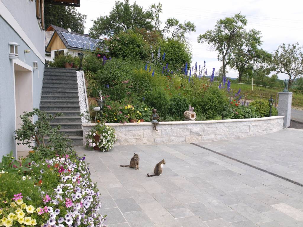

- auf die fertig gechlämmte Betonplatte lege ich dann die Natursteine in
ein ca 6-8 cm dickes Drainagemörtelbett. Diesen mache ich mir selbst (1:3
kalkfreier Split 2-4 mit Trasszement. Dazu gebe ich noch Glasfasern).
- Zum besseren Kontakt der Steinpaltten mit dem Drainagebeton kommt auf
die Platten ca. 1cm dicker Steinkleber.

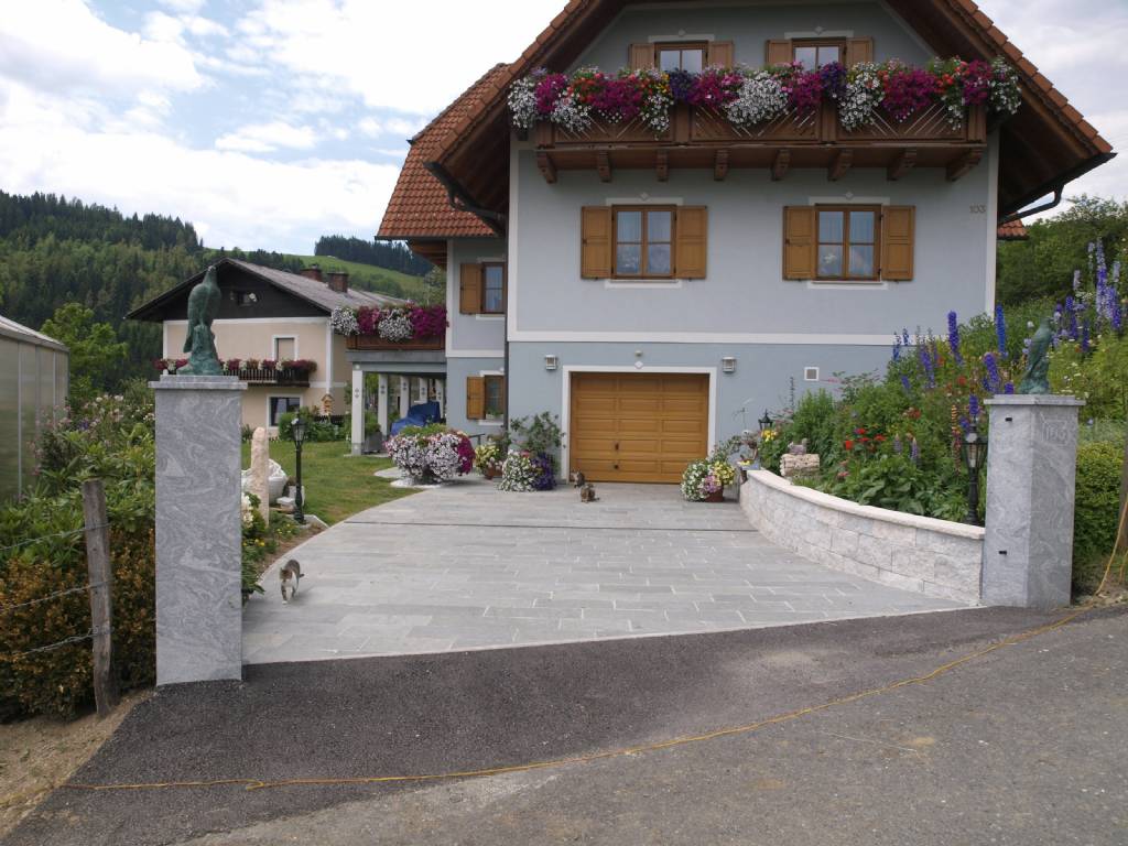

Mit diesem System habe ich 27m2 Granitplatten Kaschmir White auf meine
Terrasse vor 7 Jahren verlegt. Vor 2 Jahren eine Einfahrt mit
ca. 60m2 griechischen Quarzit und eine Terasse mit ca. 40m2 mit
Luserner Gneis gemacht.Ich befahre die Einfahrten mit dem Auto und mit einem
3,5 Tonnen Traktor - alles kein Problem. Frostschäden bis dato null.
