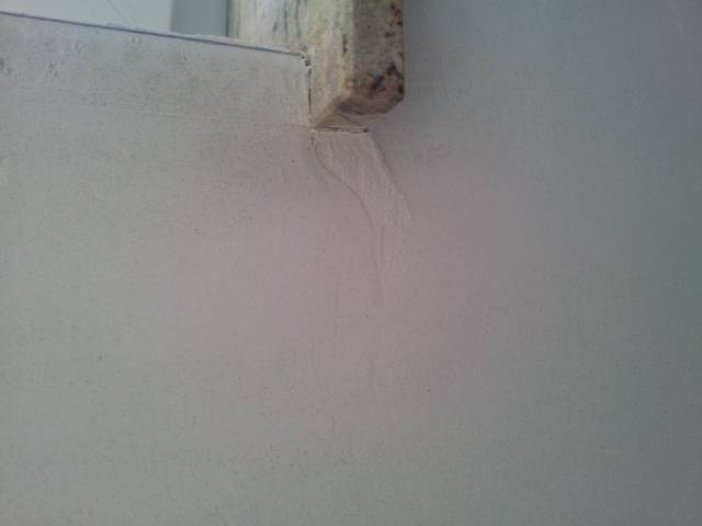

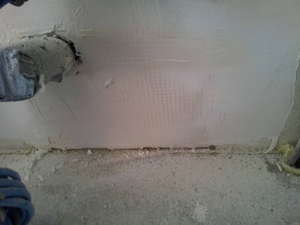

Hallo an alle,
Bei uns fand die Spachtelung und der Innenputz in ein paar Räumen statt. Da es der letzte Schritt vor dem Ausmalen ist und der Malermeister uns sagte, dass die Wände 'sehr glatt' sein müssten, waren wir sehr enttäuscht, etliche Unebenheiten, unter anderem auch kleine Rillen und die Spuren von Armierungsgewebe, zu sehen. Hier mal zwei Beispiele von vielen und die Frage: wie glatt muss eine Spachtelung/der Putz vor dem Ausmalen sein? Und worauf ist zu achten, um sicherzustellen, dass die Arbeit qualitativ gut ausgeführt ist und spätere Risse vermieden werden?

das ist definitiv nicht gut. wenn die wand dann weiß ist, siehst du das noch viel deutlicher. bei uns waren auch ein paar stellen nicht sauber gearbeitet - ich hab die nochmal antreten lassen um das zu korrigieren. war überhaupt kein thema.
dass man das gewebe sieht ist überhaupt nicht notwendig. und beim ersten foto hätte man sich auch die mühe machen müssen, das nicht nur mit der grossen platte von oben nach unten zu verreiben sondern auch einmal unten entlang.

Vielen lieben Dank. Wir haben den Bauleiter auf die Baustelle bestellt. Die anderen Bilder sehen leider viel schlimmer aus als diese zwei.
Mittlerweile wurde ausgebessert. Leider auch nicht perfekt. Wir hoffen, dass im Haus besser gearbeitet wird. Jedenfalls werden wir denen mehr auf die Finger schauen.
