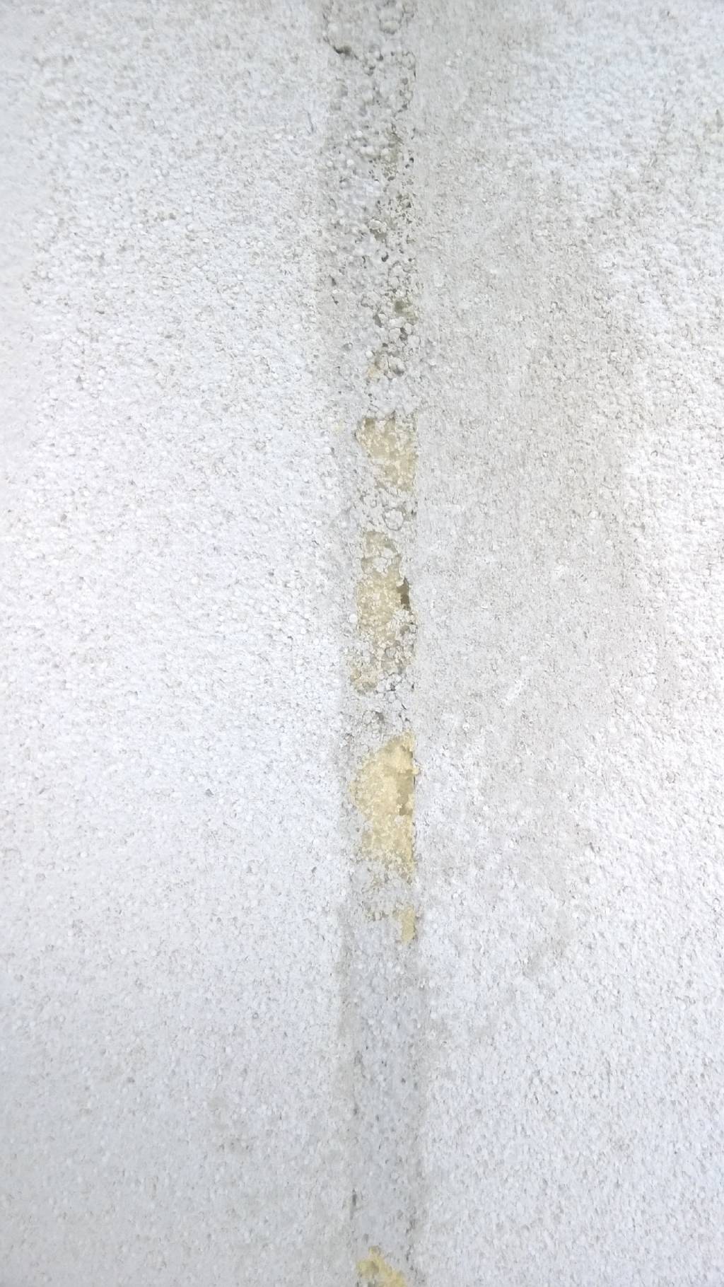

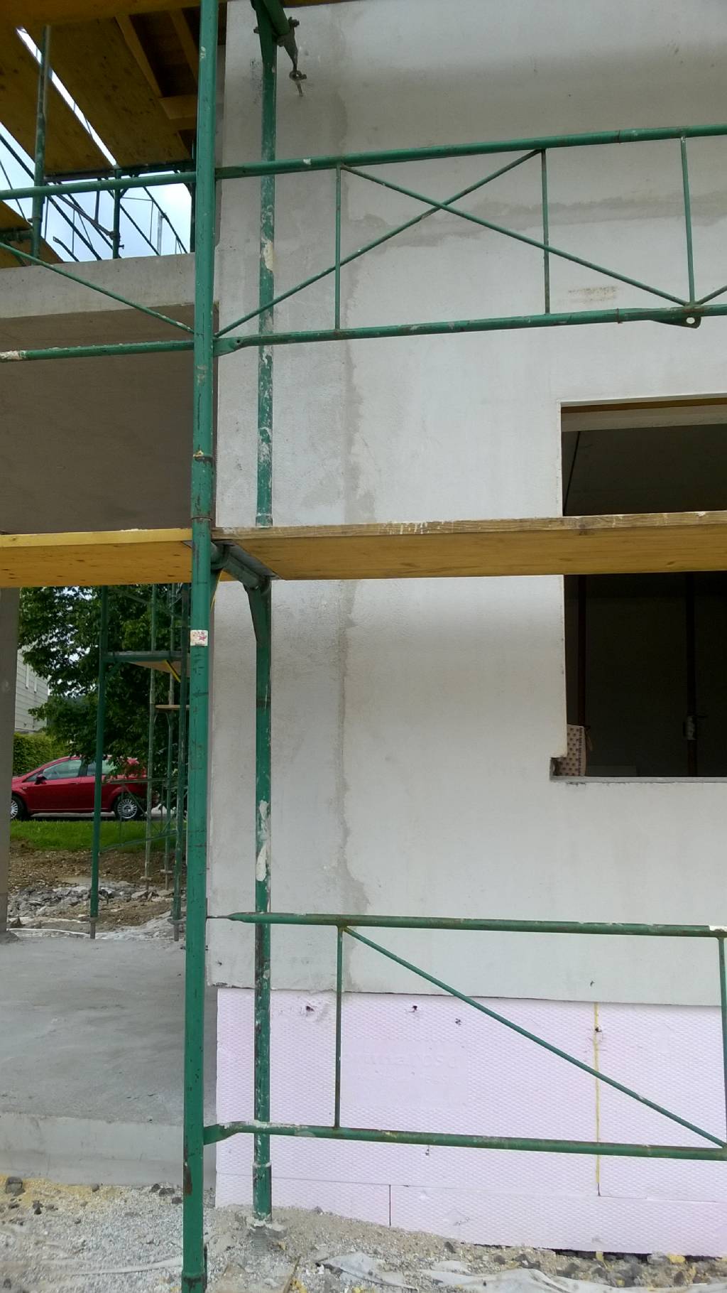

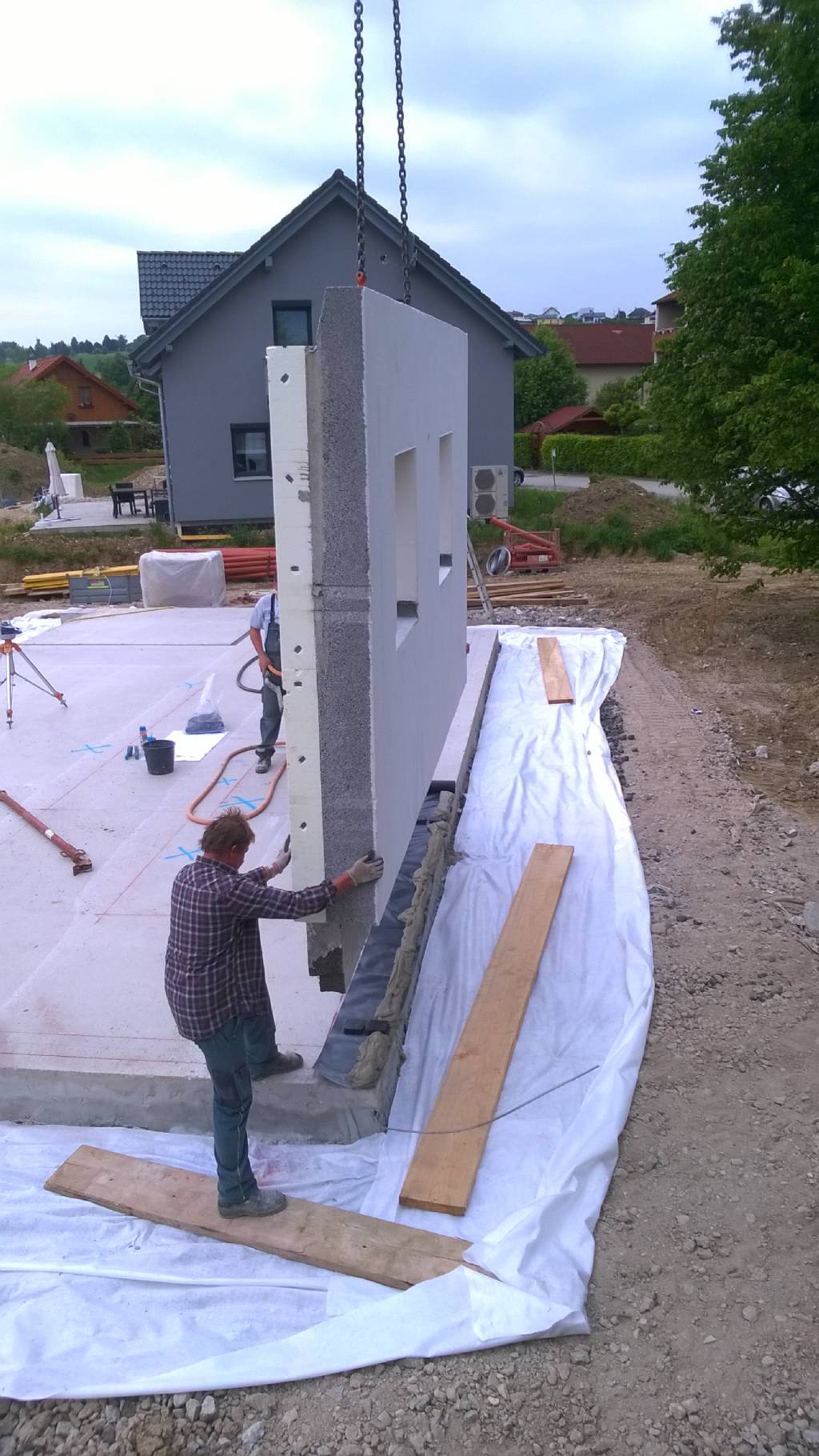

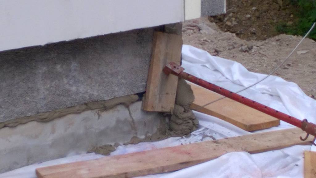

Also die haben die einzelnen Elemente auf eine Kunststoffbahn gestellt, wo eine Art Zement etwa 5cm Dick aufgebracht wurde. Bei Absplitterungen des Mauerwerks, haben Sie das ebenfalls nachträglich mit dem selben Material verfüllt. Es sind an der Stirnseite Öffnungen mit dem sie es über die Gesamte Höhe verfüllen. Untern am Eck ist etwas ausgebrochen. Das mussten Sie provisorisch schalen.
2015/20150602472148.JPG
2015/20150602464549.JPG
Die Fugen wurden vorab mit Schaum abgedichtet, und dann auch mit einer Art Faserzement zugemacht. Hab aber nicht nachgefragt was das genau ist.
2015/20150602360179.JPG
2015/20150602873759.JPG
