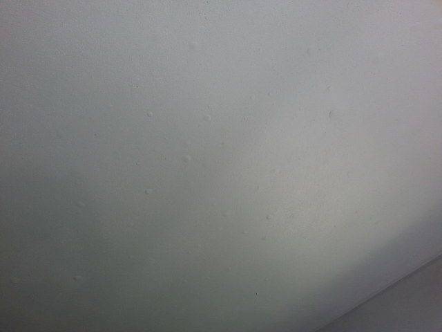

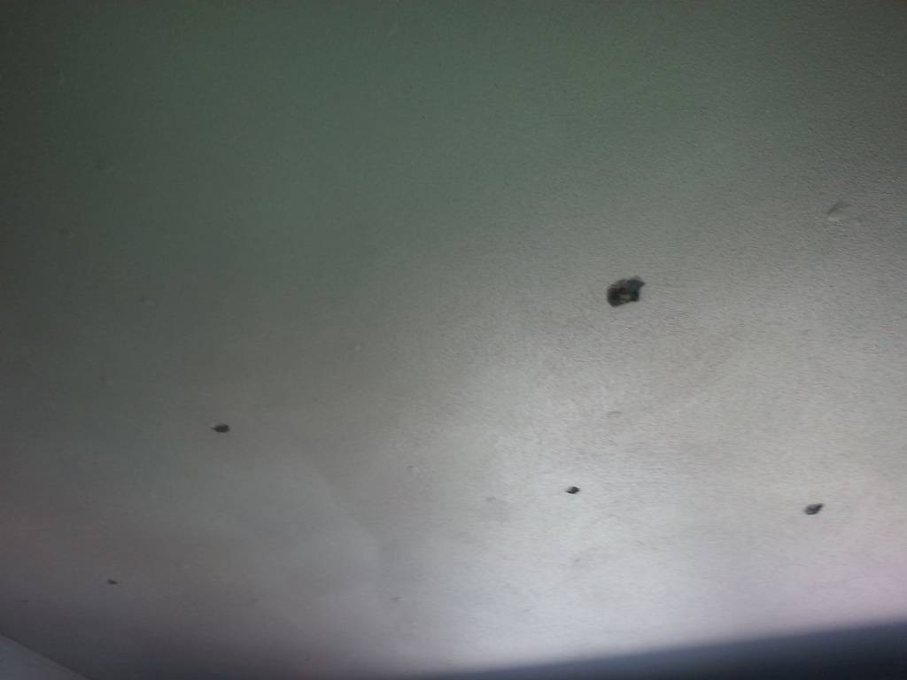

Blasen an der Decke nach Innenputz
hast du von deinem Innenputzer eine Begründung bzw. Lösung bekommen? Wie bist du mit dem MPI26 zufrieden? Hast du diesen auch für die Wände genommen oder den MPI30? Gruß, gremlin |
Hallo gremlin,
danke für deinen Beitrag! Haben im Badbereich den MPI30 bekommen, ansonsten überall den MPI26... Begründung bekam ich keine, aber wurden einfach verspachtelt und sollten nach dem Austrocknen farblich nicht mehr auffallen.. Angeblich kann das bei einer geschalten und danach verputzten Decke manchmal vorkommen! |
Vielleicht ist die Luftfeuchte noch zu hoch? |
Hallo HiStaker,
dass du eine geschalte Decke bekommne hast ist ein nicht gerade unwesentliches Detail. Wenn der Beton noch dehr jung ist, kann es gelegentlich schon zu blasenbildung im frischen Putz kommen. |
