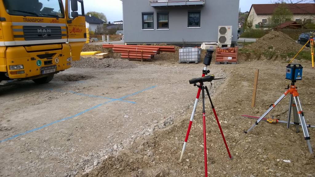

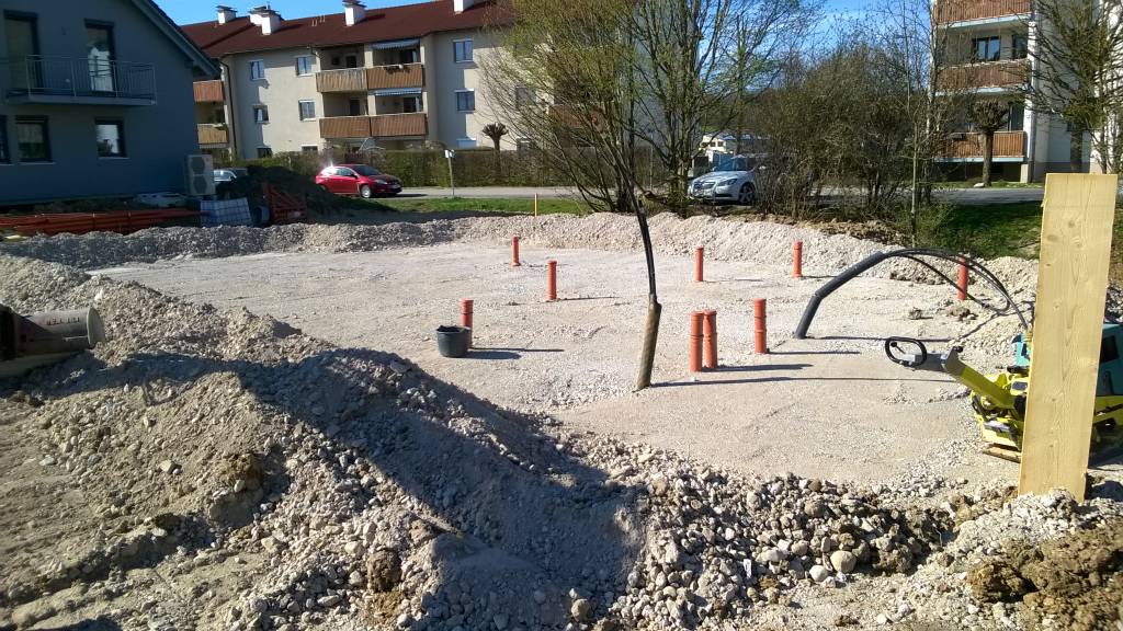

Also bei mir gab es einen Plan der Bopla, und die haben alle Stutzen exakt dort positioniert. unter der Bopla laufen alle Enden auf den Hauptstrang 150er zusammen.
Mit Laser alles ausgemessen:

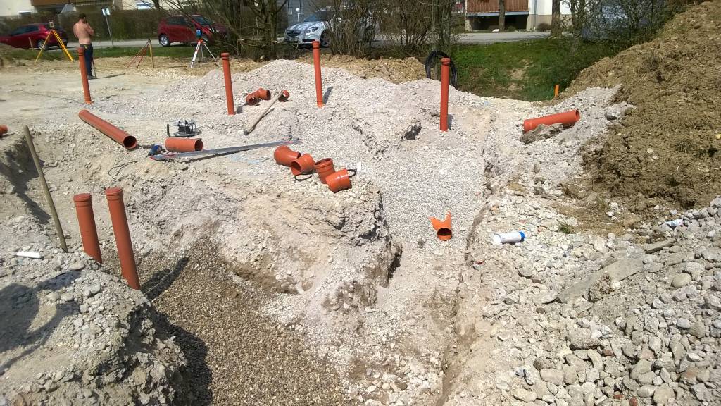

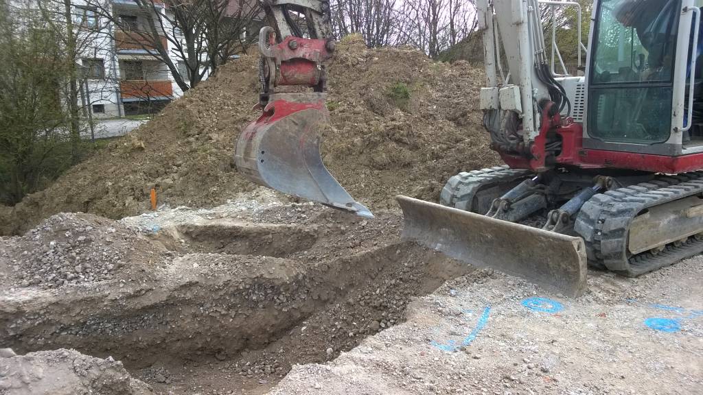

Künetten gegraben:
2015/20150529620784.JPG
So sieht mein Kanallabyrinth vergraben aus:
2015/20150529442546.JPG
2015/20150529343334.JPG

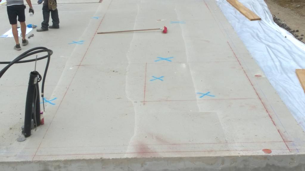

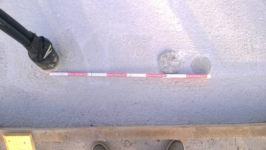

Und so sehen Sie dann fertig in der BoPla aus:
2015/20150529643123.JPG
2015/20150529917018.JPG
2015/20150529804026.JPG
Also ich würde das selber nicht machen. Klar Kanalrohre zusammen stecken, kein Problem. Die exakte Höhe, Abstände etc... wie es dann fertig aussehen soll ---- PROBLEM zumindest für mich.

Bei dem Bild mit dem großen Brett, verbindet er dann den Kanal mit dem Haus. Diese Position sollte aber wie schon von Stefan erwähnt bereits durch eine Planung feststehen.

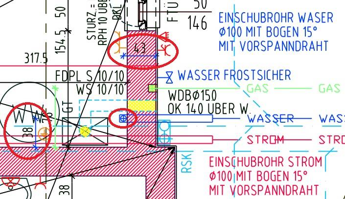

  •  MinMax
29.5.2015  (#8)
jungatirola schrieb: meine frage bezieht sich auf den Kanal. ich habe mich bis dato noch nicht für einen Installateur entschieden.
das hatte ich zu dem Zeitpunkt auch noch nicht gehabt, aber das war auch egal, auf dem Polierplan müssen ja solche (wichtigen) Angaben drauf stehen, schau mal ob du sowas ähnliches dort findest, hier ein Beispiel von meinem PP.
2015/20150529874919.JPG
Ich hab dir das Medium Wasser hier eingezeichnet, ähnlich müsste es für alle anderen Medien die du brauchst angegeben sein.
Selbst machen: die Rohre zusammenstecken ist kein Problem, aber die exakte Position der einzelnen Punkte wo die Rohre aus der Bopla hinaus schauen, das ist zugegeben nicht sooo simpel, aber machbar; Zeitpunkt: wenn der BM das Haus einmisst und seine Marken ins Gelände setzt, erst dann wäre es überhaupt möglich.
