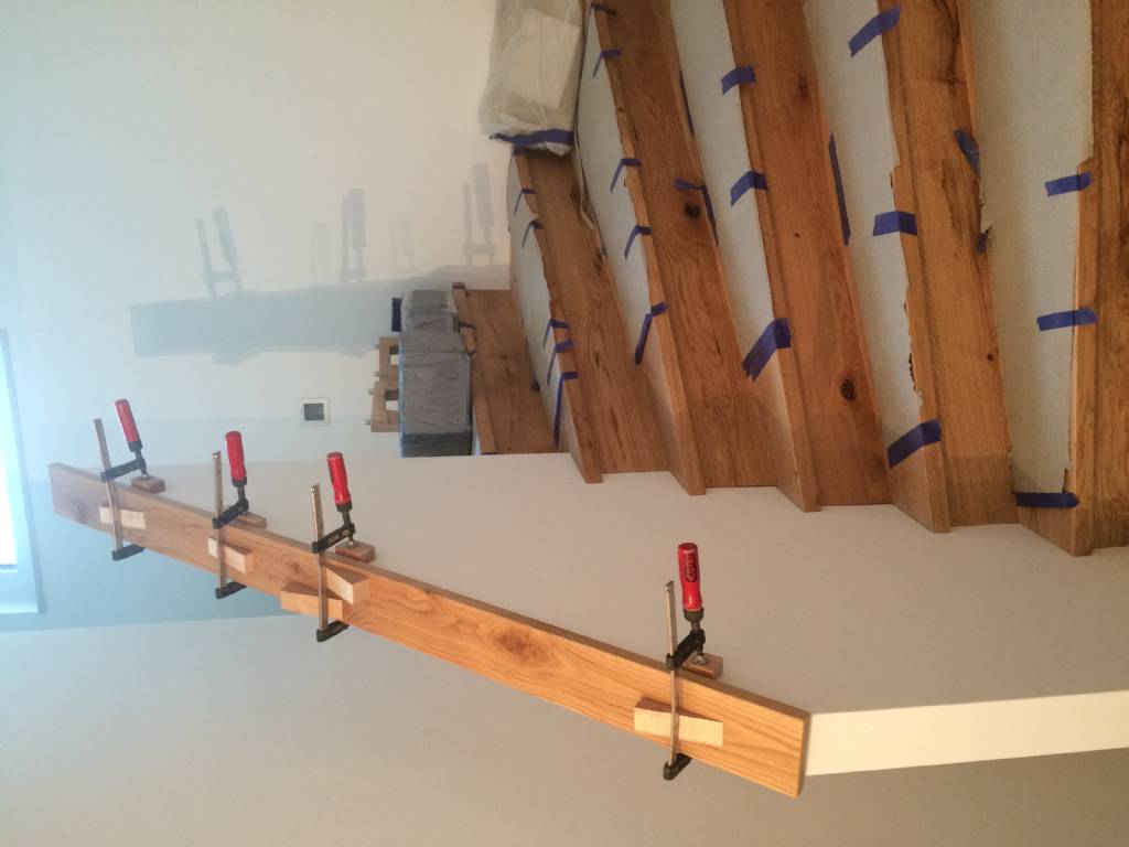

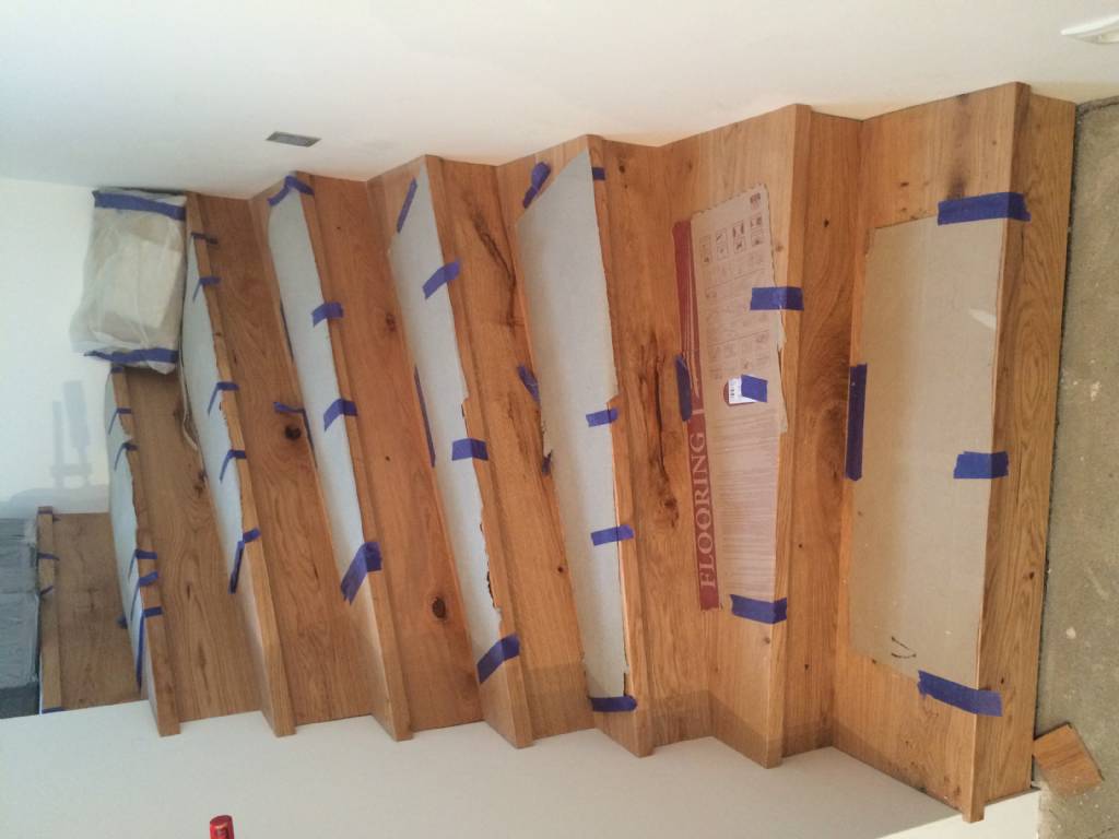

Bitte sehr (ohne Abdeckung hab ich noch keine gemacht).
