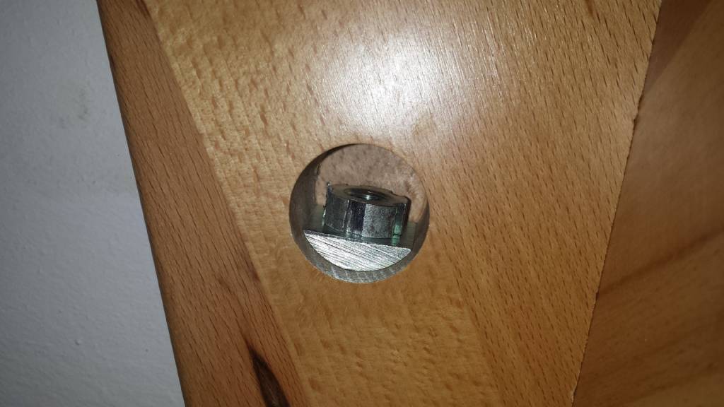

dank unzähliger turnübungen des juniors müsste ich mein Treppengeländer ein bissi nachziehen - aber wie um himmels willen geht das bei sowas:
2015/20150526311061.JPG
bin für alle infos dankbar, war zwar beim treppeneinbau tatkräftig involviert, aber da hab ich nicht aufgepasst emoji

Mit nem breiten Schlitzschraubendreher... der zum Schlagen gerichtet is, und nem Hammer, um deinem Anliegen Nachdruck zu verleihen!
Schraubendreher in die Kerbe halten und mitn Hammer hinten drauf...

das hab ich schon probiert - tut nicht wirklich emoji aber vielleicht sitzt die schraube einfach schon zu fest...

vielleicht fragst du deine tischler oder einen schlosser, du brauchst einen ahkenschluessel, dann funktioniert dies

hakenschlüssel - super, danke - werd ich gleich mal nachfragen!
