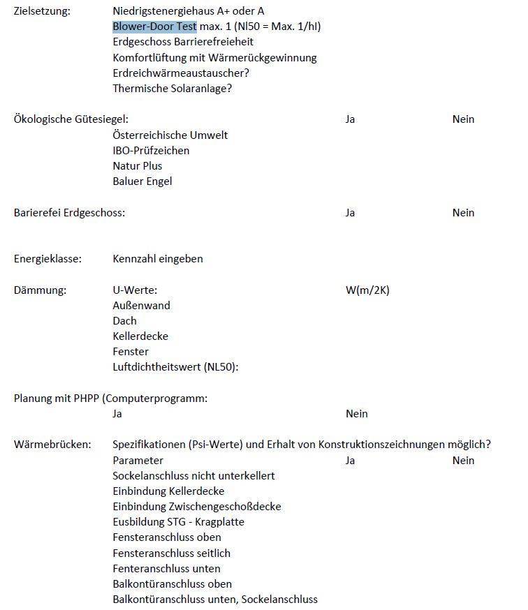

Foto upload - Hallo,
Technische Parameter wurden als Foto zur Verfügung gestellt - allerdings kann ich das Foto nicht sehen.
Testfoto
2015/20150525215724.JPG

Leistungswerte - Hallo,
ich glaube eher nicht das Verkäufer "zu faul" sind fragen zu beantworten.
Primär vermute ich, dass bei Niedrigenergiehäuser kein "Blower-Door Test" standardmäßig durchgeführt wird. Durch diesen Test werden eben sehr schnell Schlampigkeit aufgedeckt.
Vielleicht scheuen auch diverse Firmen einen technischen Vergleich?
