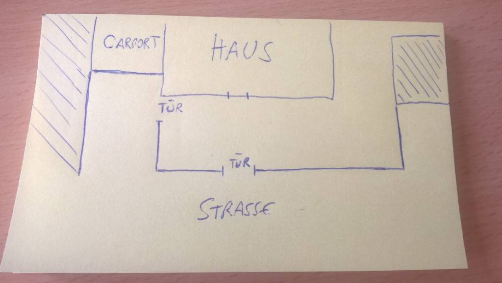

Hier noch ein Plan, der zeigt, wie der Zaun verlaufen soll.
2015/20150518489162.JPG
Zur Erklärung: Der Zaun läuft im Prinzip U-förmig vor dem Haus. Die Einfahrt zum Carport bleibt frei - an der rechten Seiten docken wir quasi neben der Garage des Nachbarn an.
