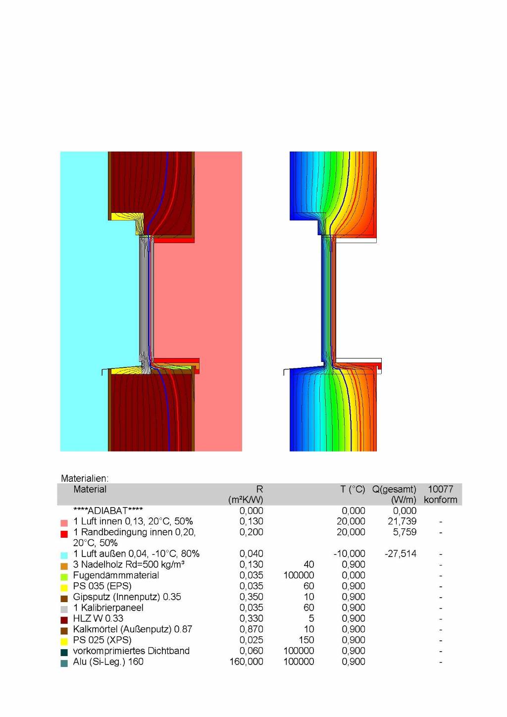

Anbei ein Beispiel von der Sturzausführung. Die Isothermen ändern sich mit den Werkstoffen und der Einbausituation und der Temperatur.
50 er Ziegel mit Sturzdämmung und gerichtet für Vorsatzkasten
2015/20150521791743.JPG
Wenn alles richtig geplant ist, gibt´s keine Probleme.
Da ist es aber schon vor Baubeginn notwendig, zu wissen wie die Ausführungen sein sollten.
Beim Aufmauern kann kann man, mit viel Glück, den Planungsfehler korrigieren.
Beim Aufmaßnehmen der Bauelemente kann man dann nur mehr versuchen, dass beste daraus zu machen, sofern die Kenntnis vorhanden ist.
Mit der Isothermenberechnung hat man schon eine gute Übersicht, ob es Probleme geben könnte. Dass sollte bei den kritischen Bauteilen schon in der Planung passieren.
Wird aber beim Planen schon gespart, kommt es zwangsläufig zu Fehlern, die dann teuer korrigiert werden müssen (sofern Sie überhaupt auffallen).
