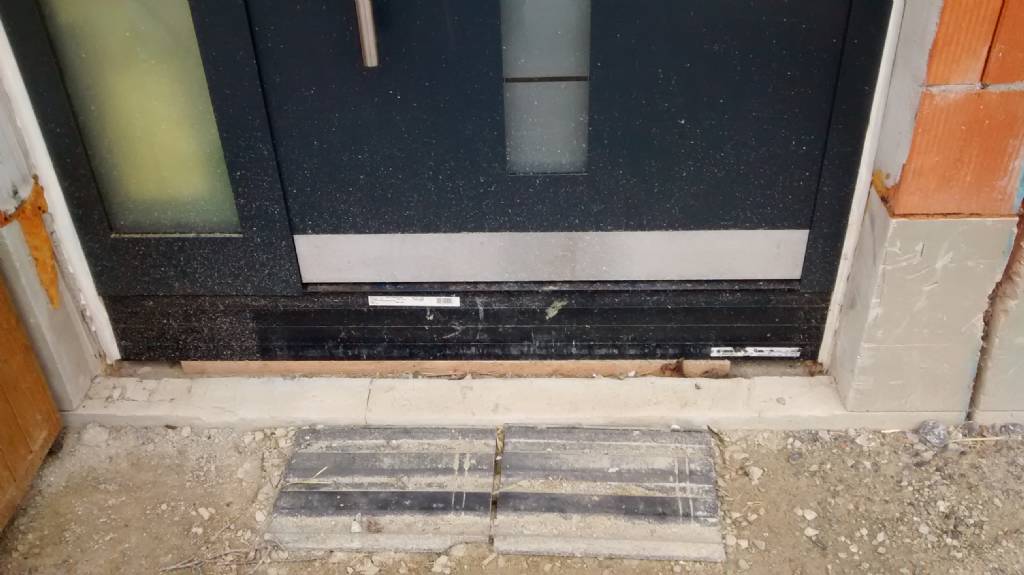

bevor die Fassade gemacht wird, werde ich die Vorlegestufe bei der Haustüre realisieren müssen, oder?
Meine Frage: Wie mache ich das?
Was ich bis jetzt gelesen habe: 2k Bitumenspachtelmasse (eventuell sogar mit Armierung), selbstklebende Bitumenbahn, Spritzabdichtung,...
Habe auch schon mal was von Kautschuk gehört. Was ist da am besten geeignet? Hält eine selbstklebende Bahn auf allen Untegründen?
Ist-Stand siehe Bild:
2015/20150516950526.JPG
Das Brett unter dem Thermosockel liegt auf der Kellerdecke auf. Dahinter ist innenliegend das Fugenblech (es liegt direkt am Thermosockel innen an.
Wie soll ich nun vorgehen? Das Brett entfernen und eine statisch geeignet Dämmung unter den Thermosockel reinhauen oder das Brett belassen und in die Laibung horizontal eine Dämmung einlegen, danach abdichten (ganze Breite, Laibung bis nach außen, von der Höhe her bis zur Aluschwelle)? Danach mit Gefälle nach außen die Stufe betonieren?

Wie im Ursprungspost geschrieben: links und rechts neben dem Holz ist Luft und dahinter die ganze Breite das Fugenblech der Kellerdecke (da wir einen betonierten Sockel haben - die Tür ist quasi ausgespart). Somit ist bis jetzt keine Feuchte reingekommen - ist ja nur maximal Schlagregen ausgesetzt.

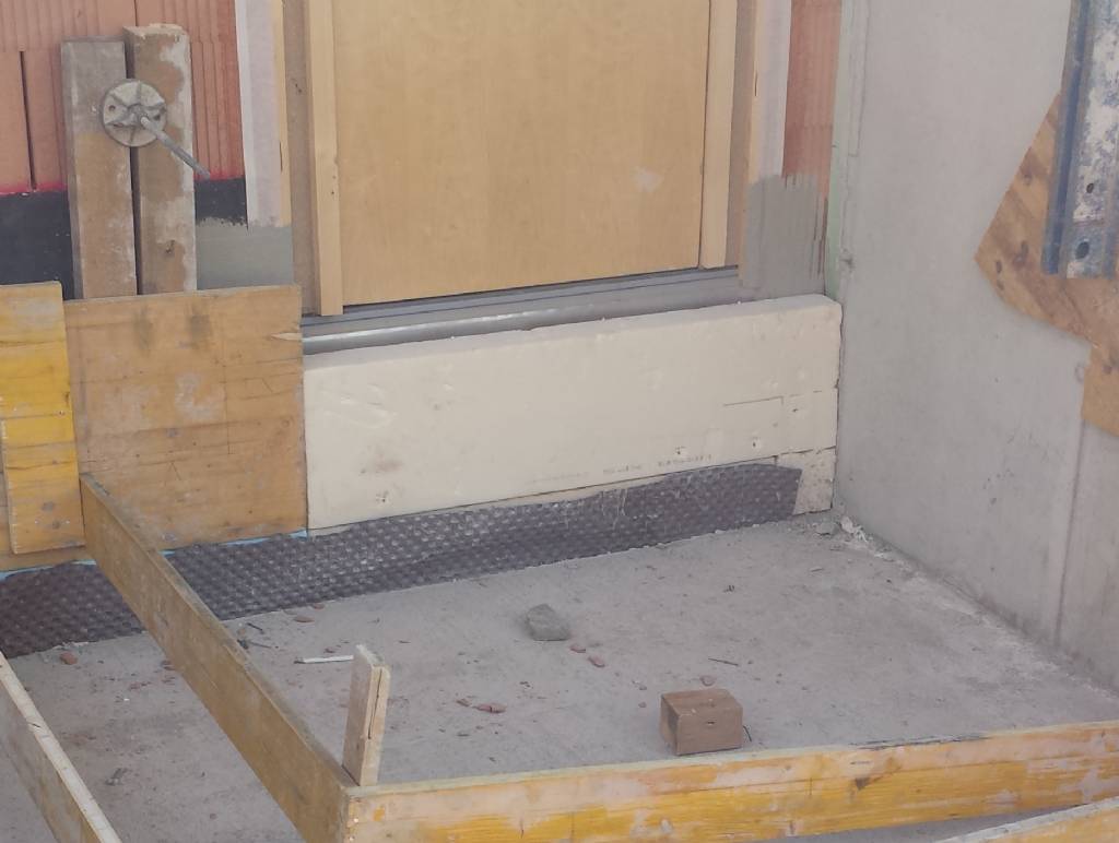

so sahs bei uns vorm betonieren aus:
2015/2015051728133.JPG
seitlich siehst die Abdichtung, die wurde sogar 20-30cm über die Schwelle der Tür gezogen. was für ein Material das jetzt ist weiß ich allerdings nicht
Das Podest wurde bei uns nicht im Gefälle betoniert, allerdings ist der Eingang auch überdacht

Das Material das man im untersten Bild sieht ist Flüssigkunststoff
Besser Bekannt als "Kemperol" oder "Triflex"
Sieht bei mir genau so aus !

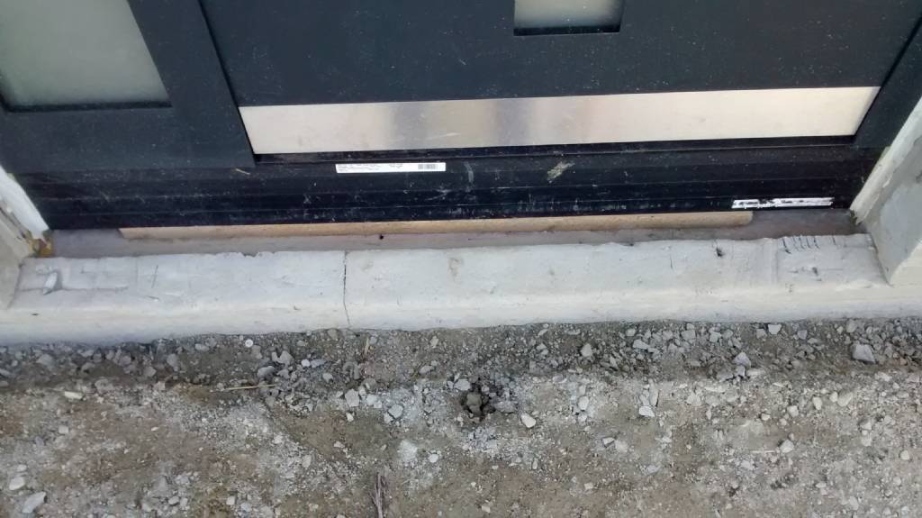

So, jetzt habe ich mal alles gesäubert und mach mir nun über die Ausführung Gedanken. Kaltselbstklebebahnen aus Bitumen habe ich besorgt. Voranstrich auch.
2015/20150628309734.JPG
Folgende Variante würde ich ausführen:
Das XPS im Laibungsbereich, das etwas höher als das Betondeckenniveau ist, würde ich mal auf Niveau der Betondecke angleichen. Danach würde ich links und rechts neben dem Holz den Hohlraum ausschäumen. Nach Aushärtung würde ich den Schaum gerade schneiden und die Laibung links und rechts mit Glattstrich eben machen. Wenn alles trocken ist kommt der Voranstrich. Unterer Teil der Laibung bis auf Niveau der Schwelle. Links und rechts gehe ich höher rauf. Dann bringe ich die Kaltselbstklebebahn an. Werde sie bis vor ziehen und stirnseitig sogar noch etwas nach unten. Somit sollte alles abgedichtet sein. Danach klebe ich XPS in den Laibungsbereich bis auf die finale Podesthöhe. Somit kann ich das Podest entkoppelt vom Haus betonieren.
Wäre das so ok?
