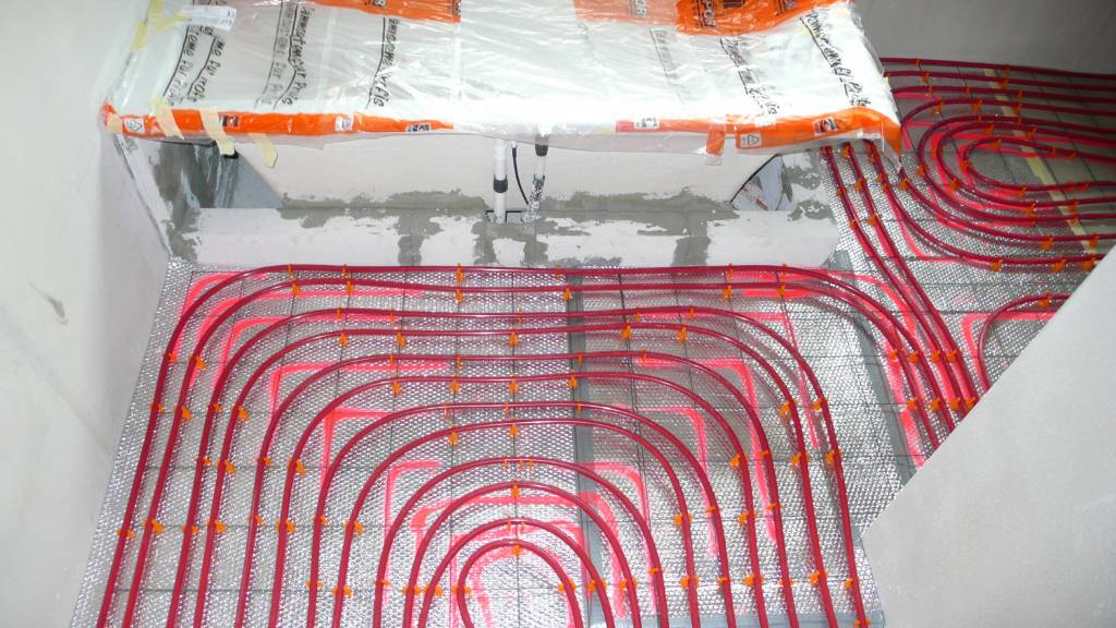

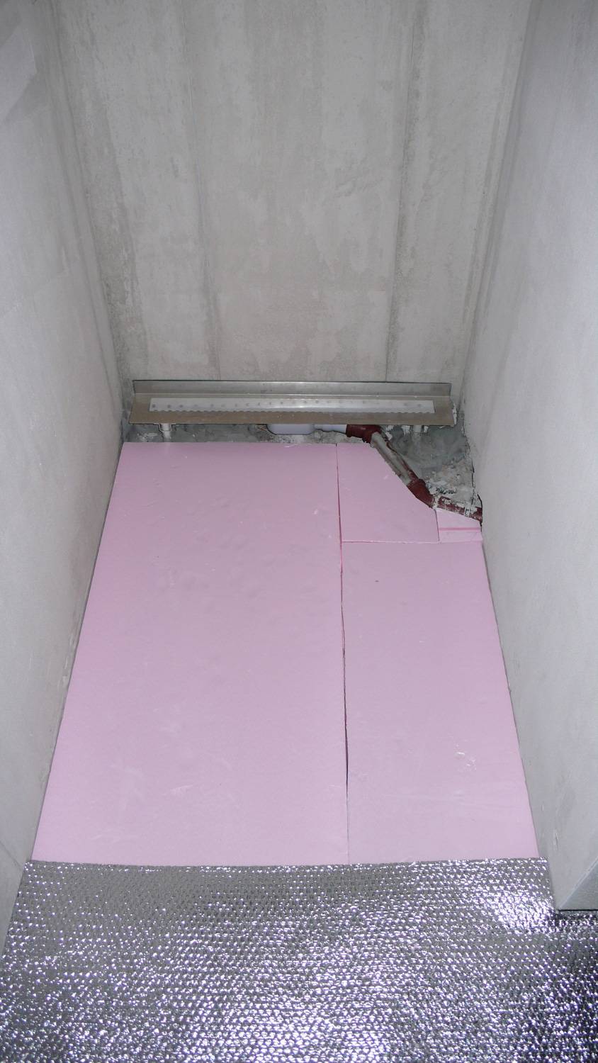

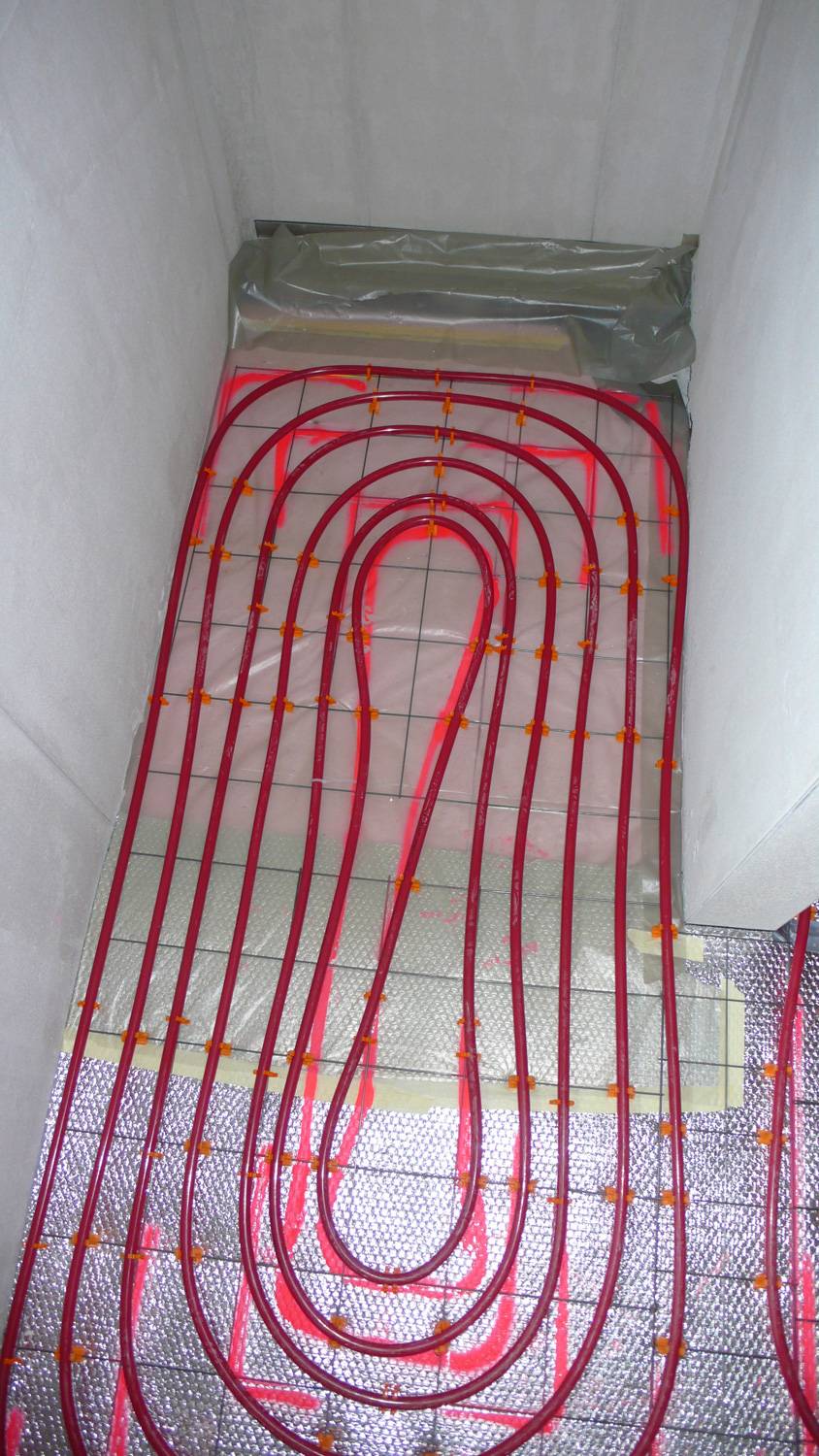

wir haben die Badewanne auf den Rohfussboden gesetzt und mit Ytong aufgemauert.
Bei der Dusche haben wir die Schüttung abgeschalt. Unter die Dusche dann zwei Lagen XPS (ca. 8cm), darauf dann die FBH FBH [Fußbodenheizung] - ja, wir wollen warme Füße in der Dusche emoji
Darüber kommt dann der Estrich inkl. Gefälle zur Schiene (Zementestrich).
zur besseren Veranschaulichung ein paar Fotos...
Gerd

  •  gerd72
19.5.2015  (#7)
das XPS kann sich nicht wirklich setzen, deshalb geben wir sie unter die Dusche (und es ist wasserabweisend) und auf die Rohre sollte es keinen Einfluss haben (so arg kann die Setzung ja auch nicht sein, denke ich)
zu den Wänden hin kommt noch der Randstreifen (somit Estrich schwimmend)
beim Übergang von der Schüttung zum XPS kommt ein Schnitt - somit sollte eine eventuelle Setzung auch kein Problem darstellen
wahrscheinlich wird aber, wie pinky gemeint hat, unter der Dusche ein Dichtanstrich notwendig
aber vielleicht gibt es noch eine Meinung von unseren Experten hier im Forum zu diesem Thema!?
