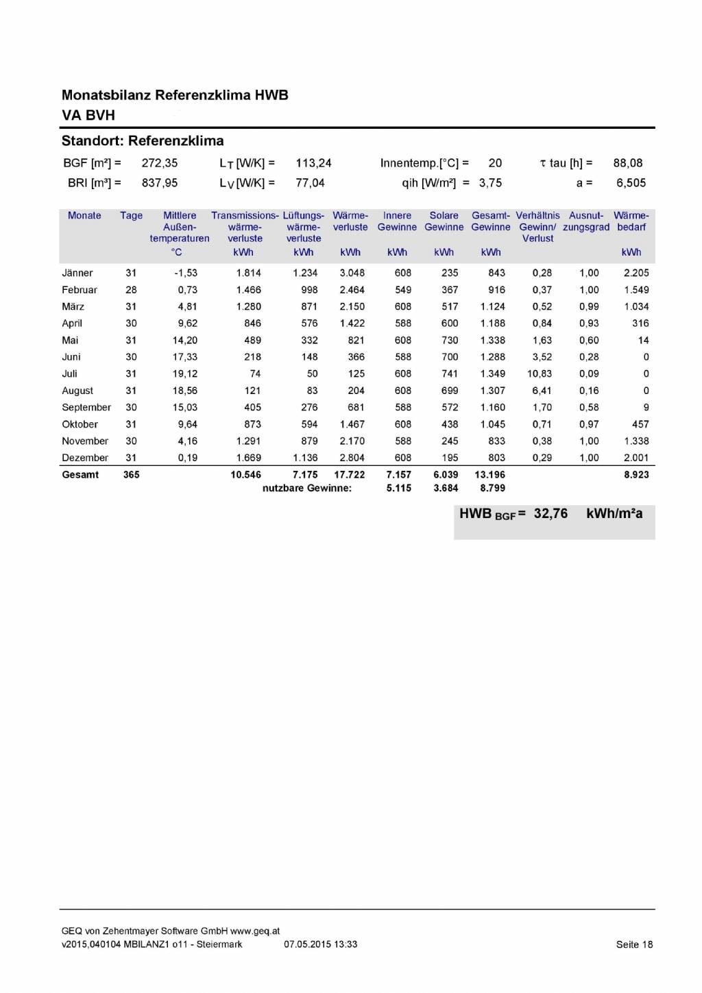

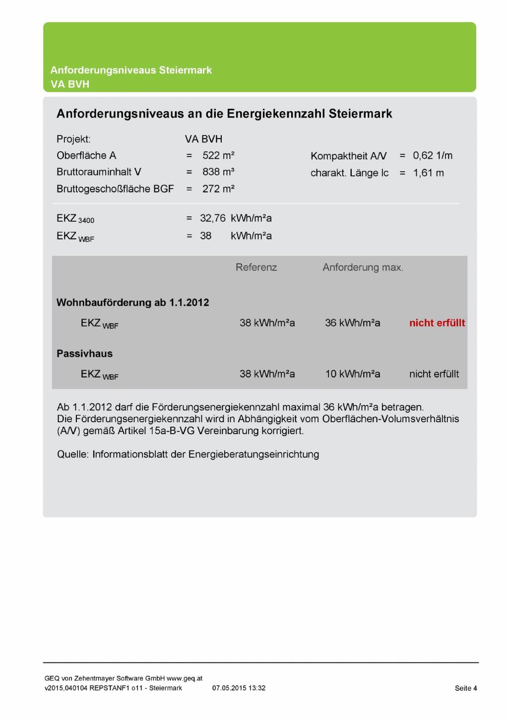

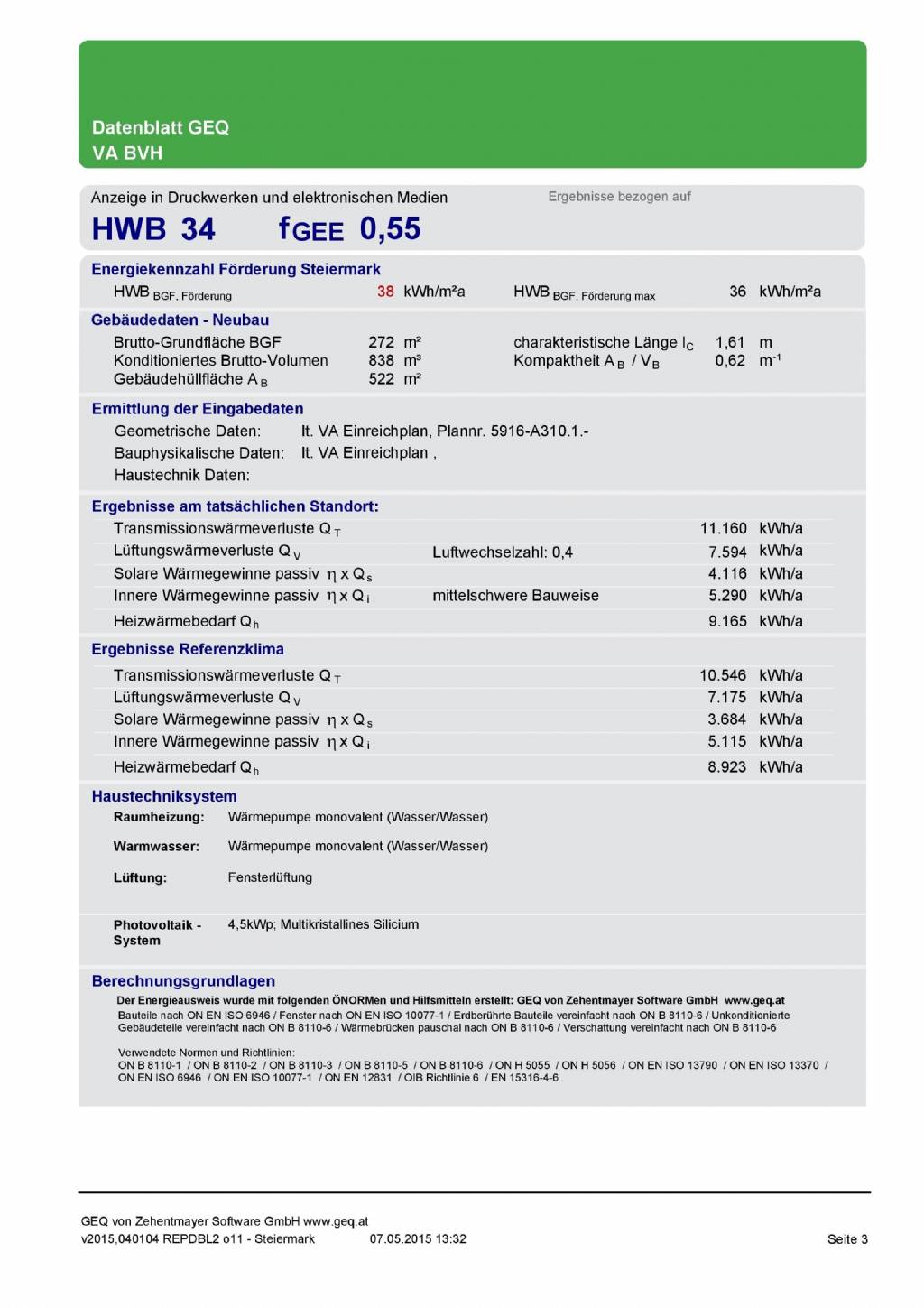

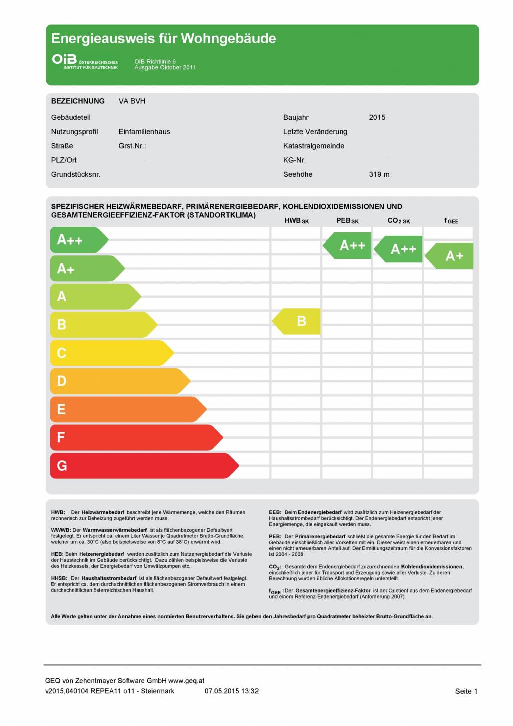

Hallo ihr lieben,

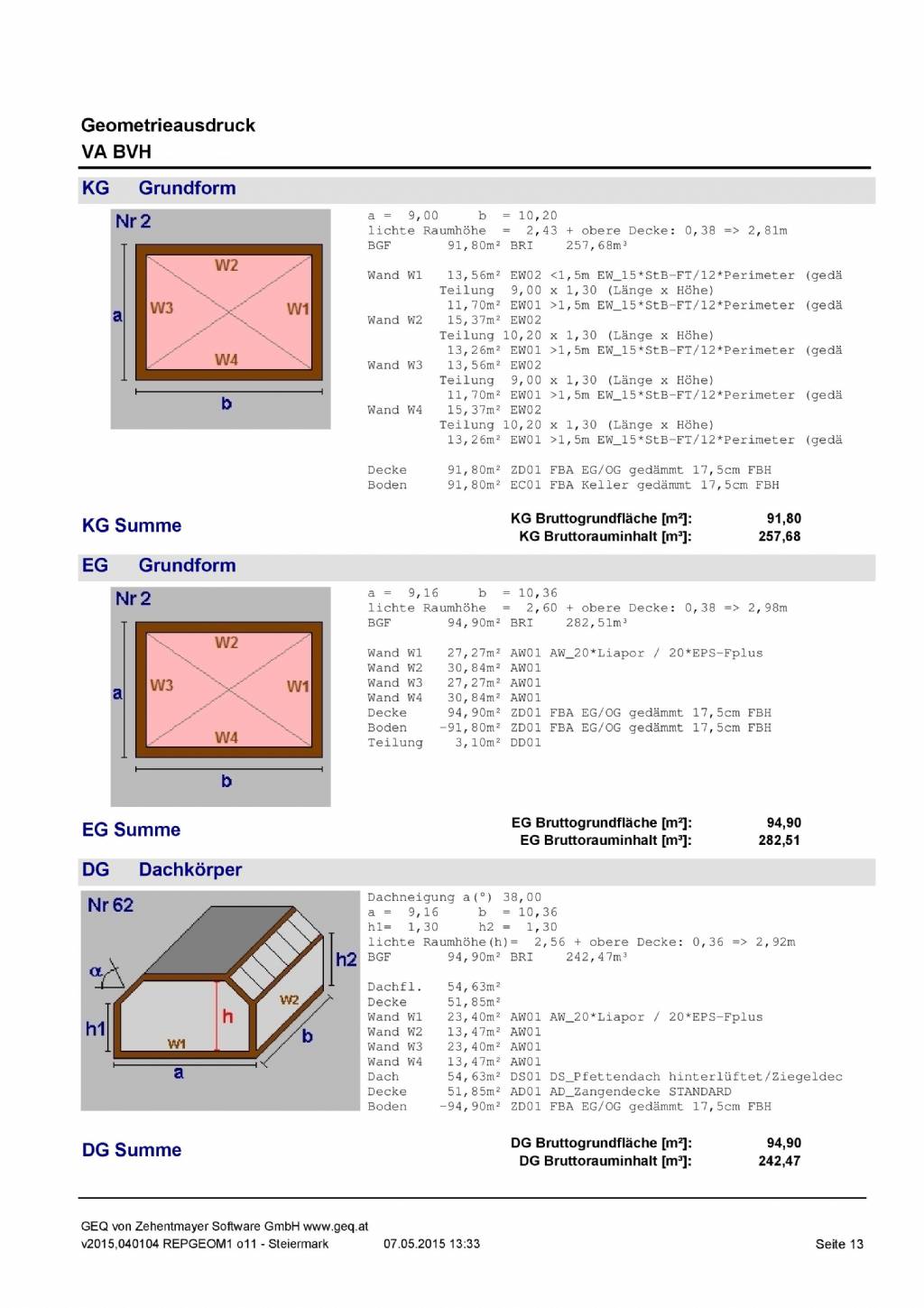

habe heute den energieausweis für unser zukünftiges Heim bekommen.
Irgendwie haben wir nun einen HWB von 38 und brauchen 36 maximal.
Laut Maba soll unser Häuschen ein HWB von 32,8 haben als Referenz.
Wer kennt sich von euch aus mit dem Zeug?
Ich würde gerne die Datei hochladen, aber ist eine PDF.

Fotografieren und Einzelbilder machen. Oder Screenshot oder Sniping Tool verwenden und hoch die Bilder.

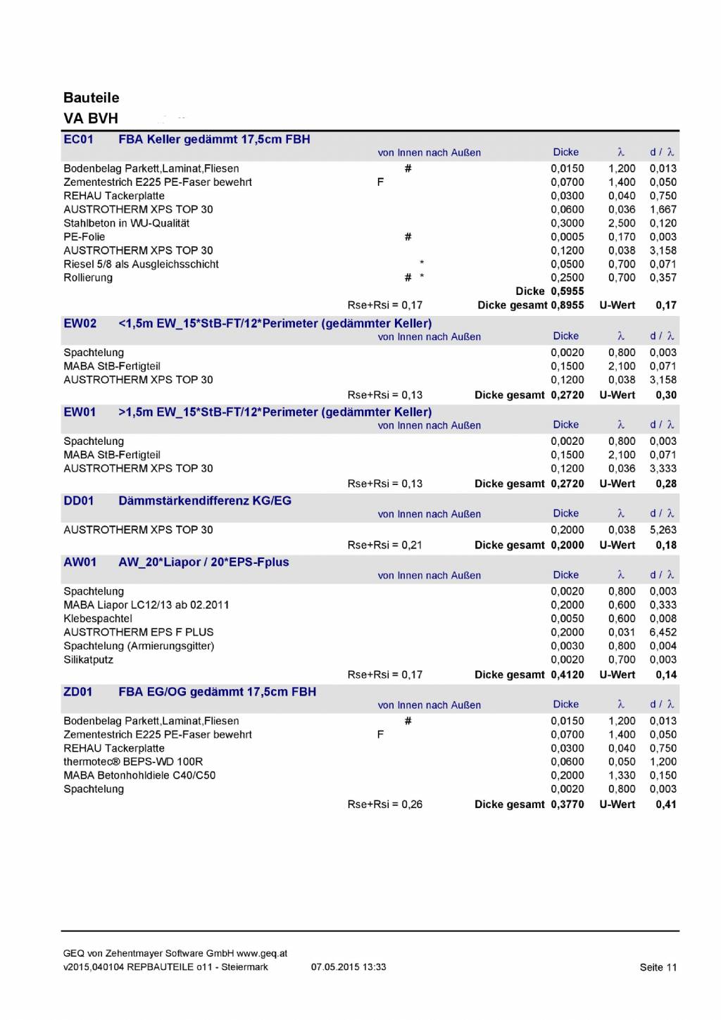

Das Haus wird die 32,8 schon haben. Macht MABA auch Keller oder Bodenplatte? Hast du vielleicht dort Probleme?

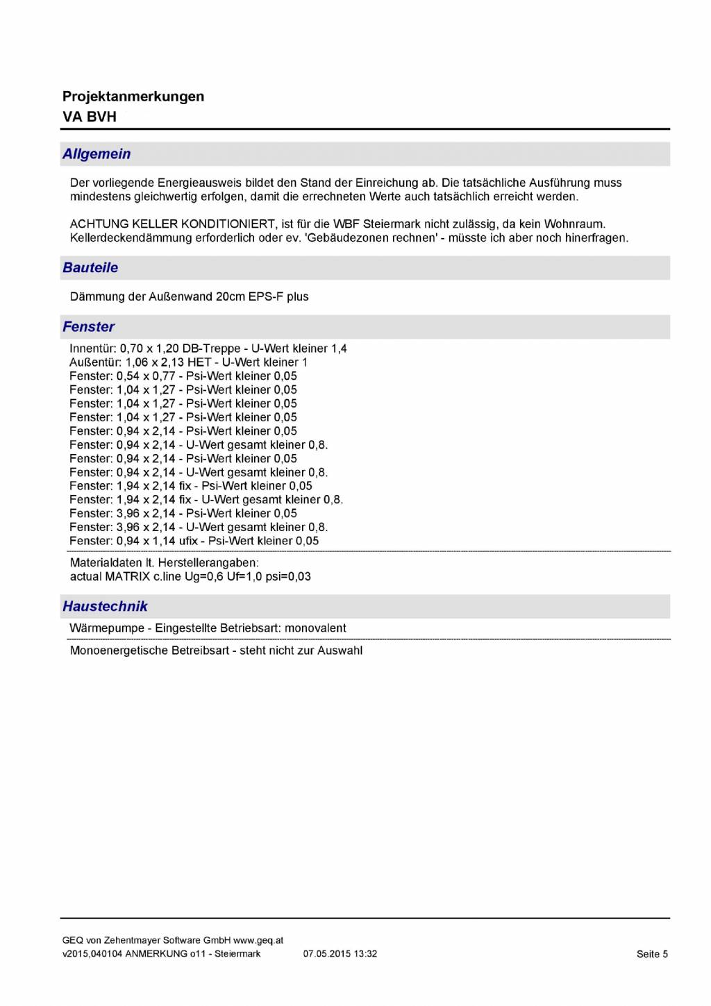

Es ist aber auch so, dass wir im Keller haben Heizung einbauen lassen und nun wollen die irgendwelche Deckendämmung oder so.
Muss morgen mit der EA EA [Energieausweis]-Dame reden die das geschrieben hat.
Aber es kommt mir so vor, als ob sie nun im nachinein irgendwie noch was draufschlagen um zu verdienen.

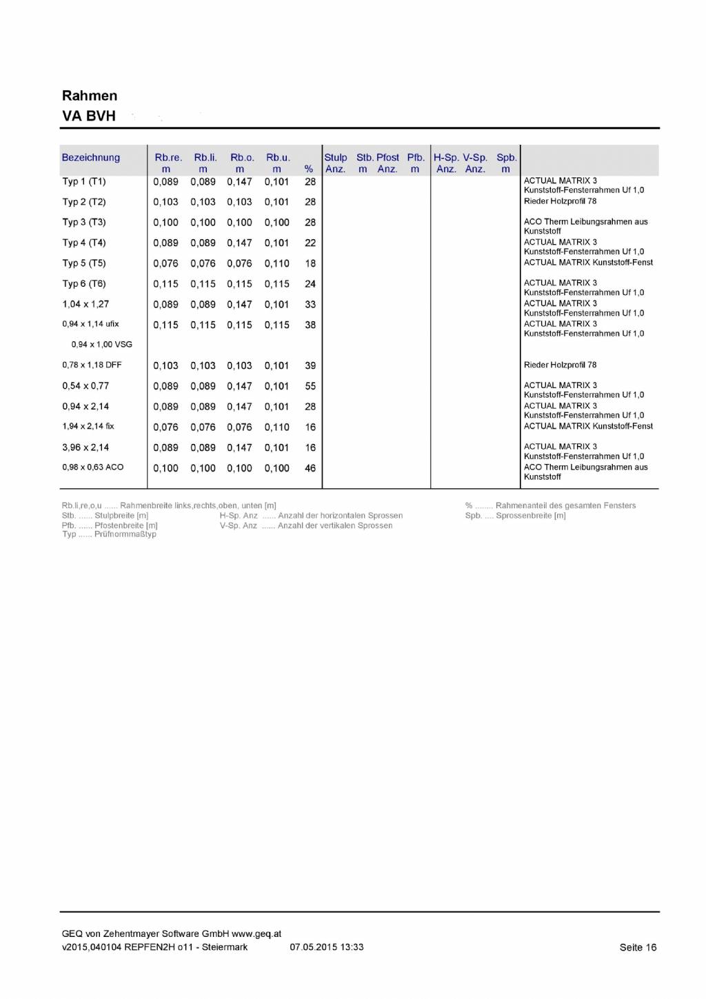

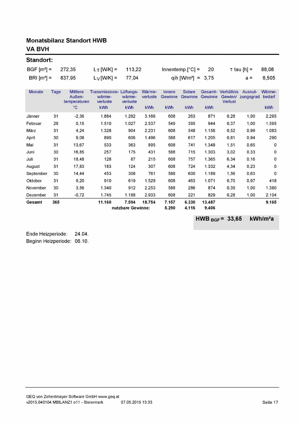

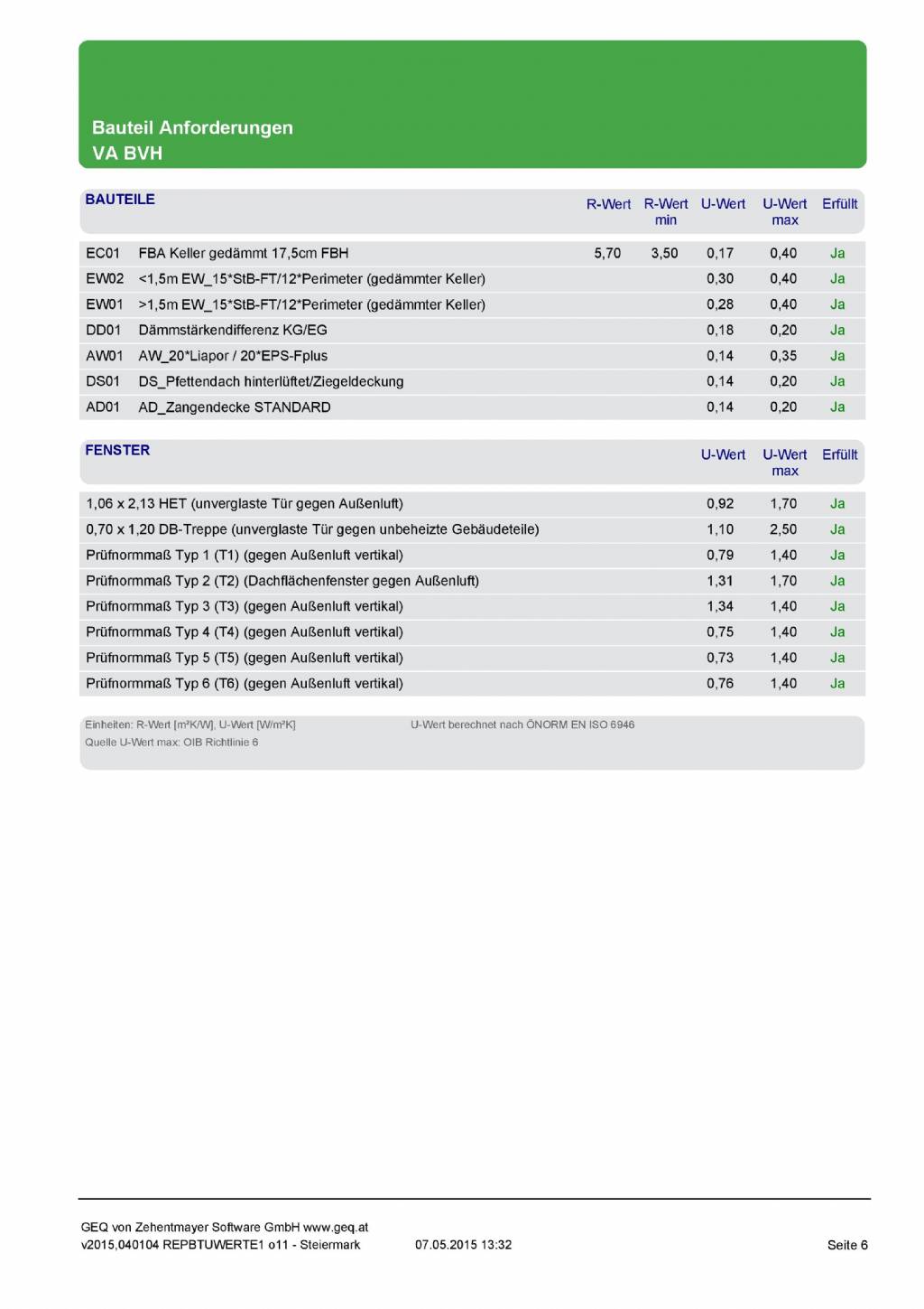

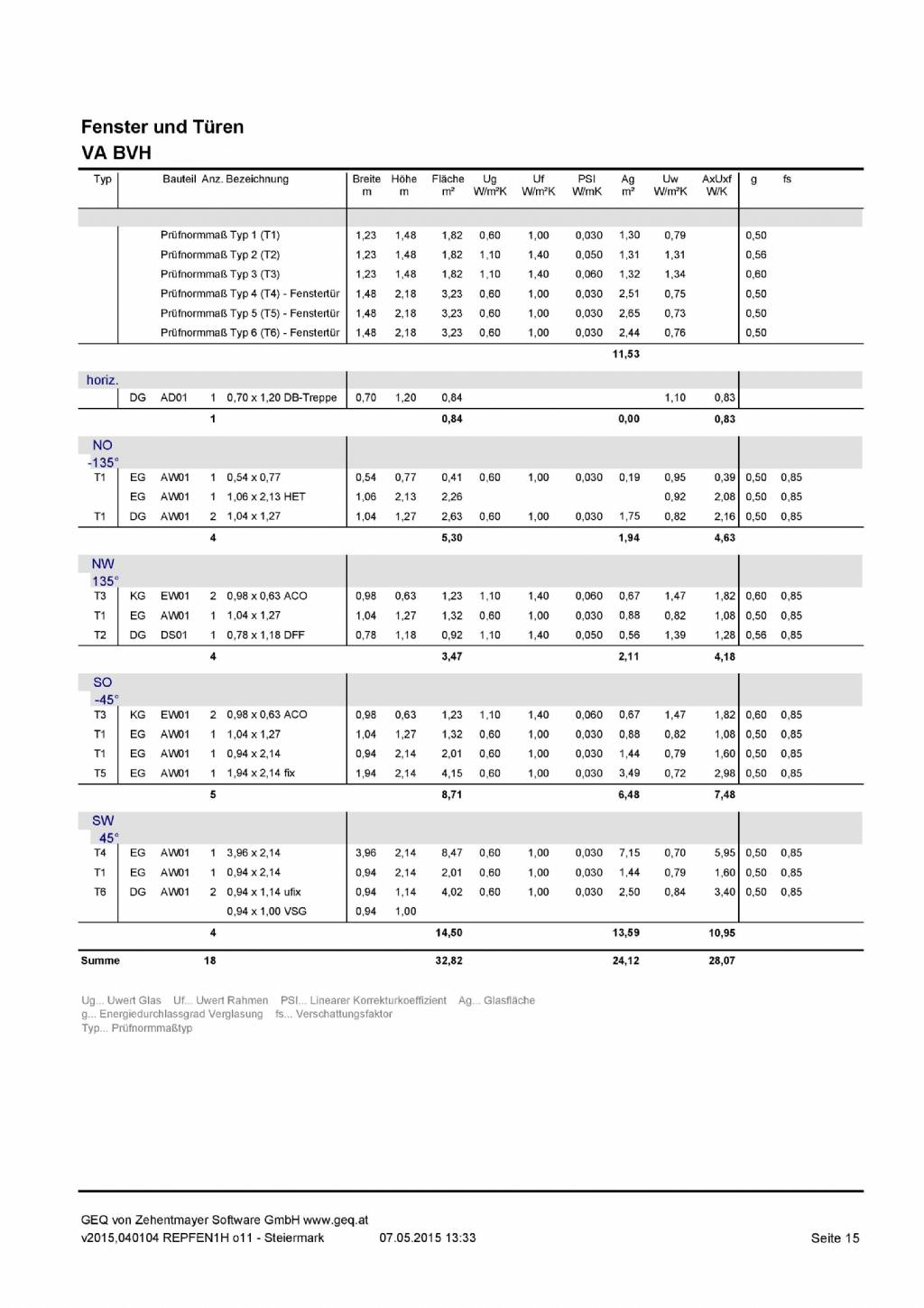

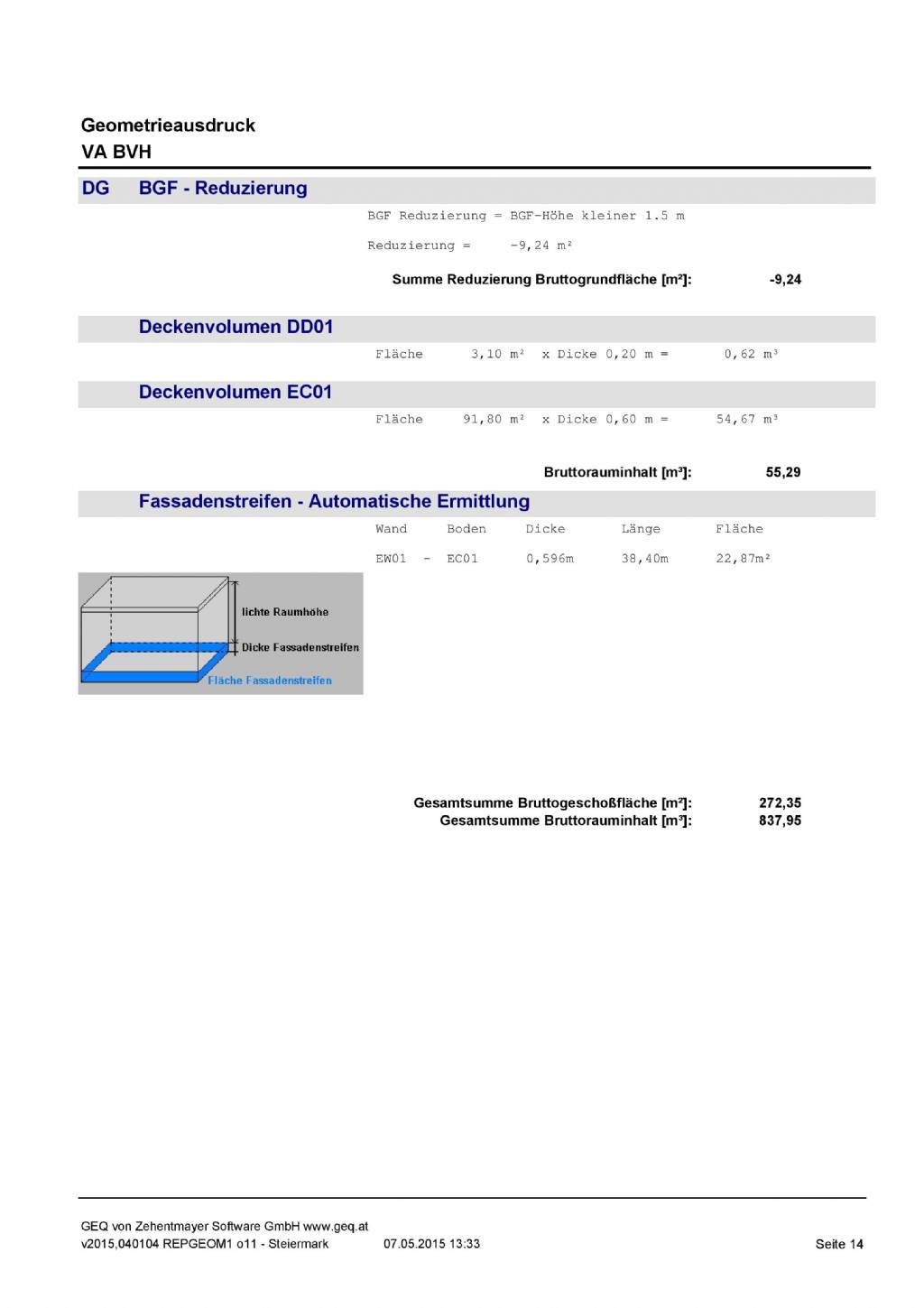

  •  BoZm
11.5.2015  (#3)

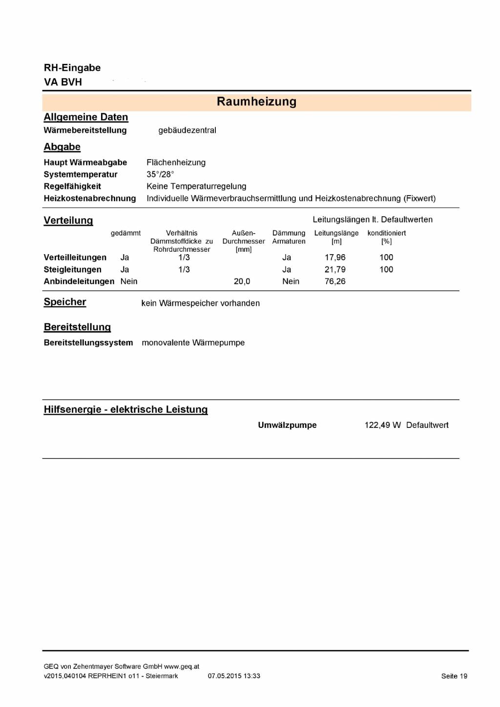

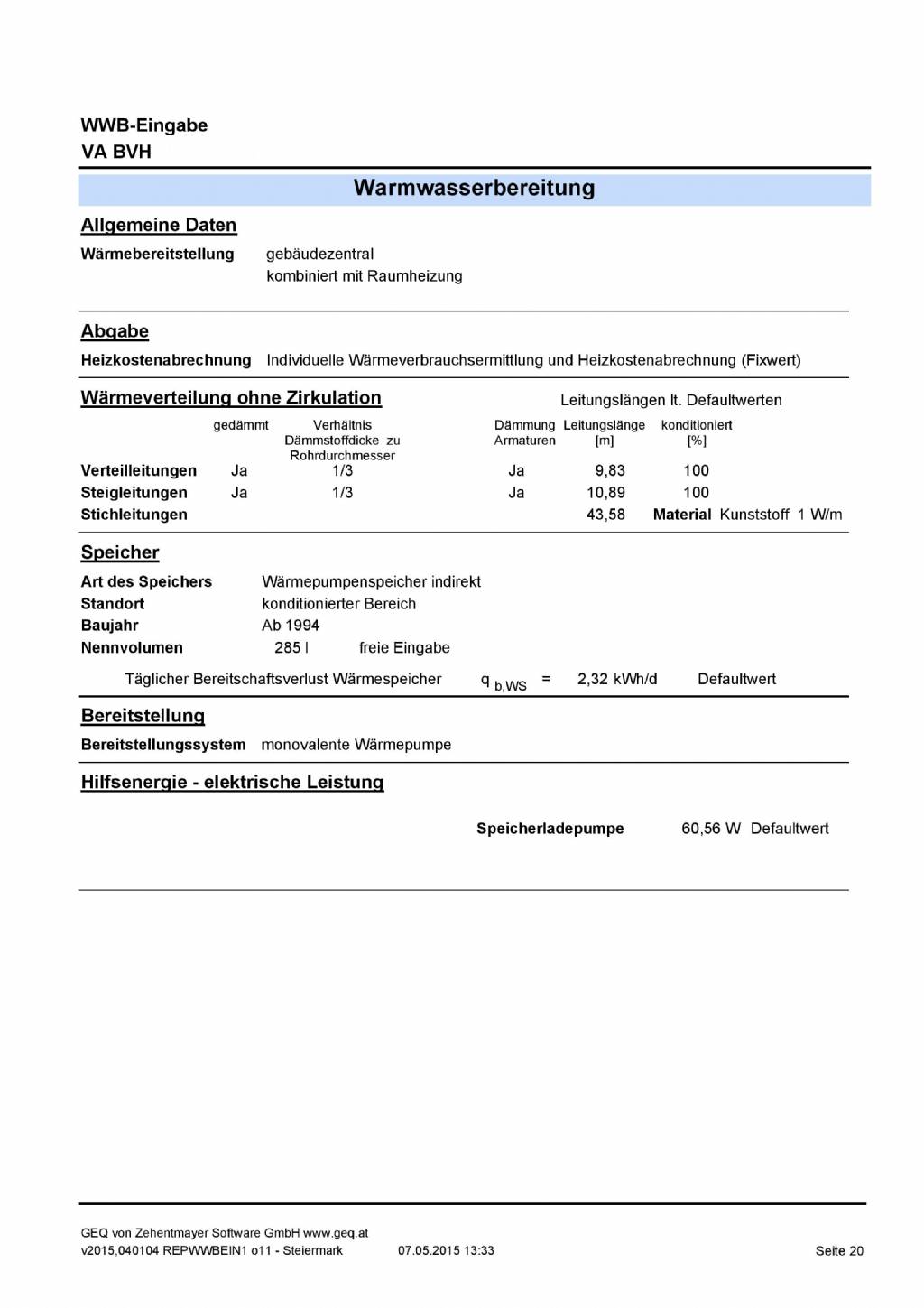

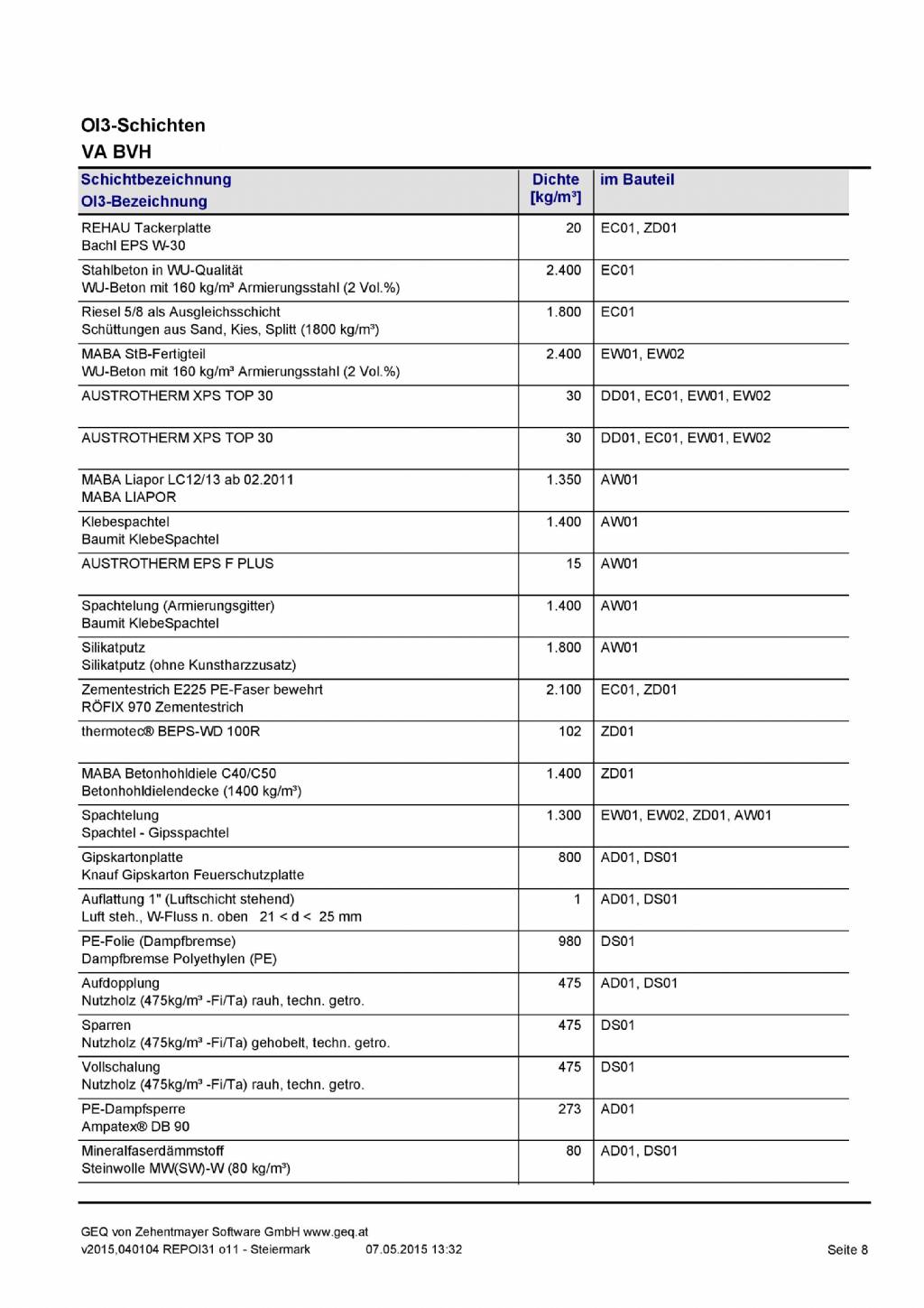

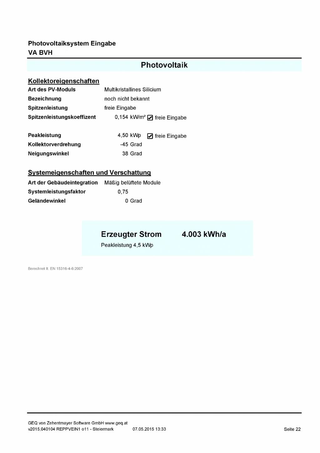

So... los gehts :) - hoffe es ist lesbar
2015/20150511892558.JPG
2015/20150511615260.JPG
2015/20150511996684.JPG
2015/20150511905070.JPG
2015/20150511893351.JPG
2015/20150511897944.JPG
2015/20150511948542.JPG
2015/20150511129634.JPG
2015/20150511806331.JPG
2015/20150511861521.JPG
2015/20150511344142.JPG
2015/20150511598002.JPG
2015/20150511914180.JPG
2015/2015051143407.JPG
2015/20150511920436.JPG
2015/20150511242473.JPG
2015/20150511870234.JPG
2015/20150511659846.JPG
2015/20150511677821.JPG
2015/20150511430217.JPG
2015/2015051131215.JPG
2015/20150511862239.JPG
2015/20150511896525.JPG
So... das wäre er nun..

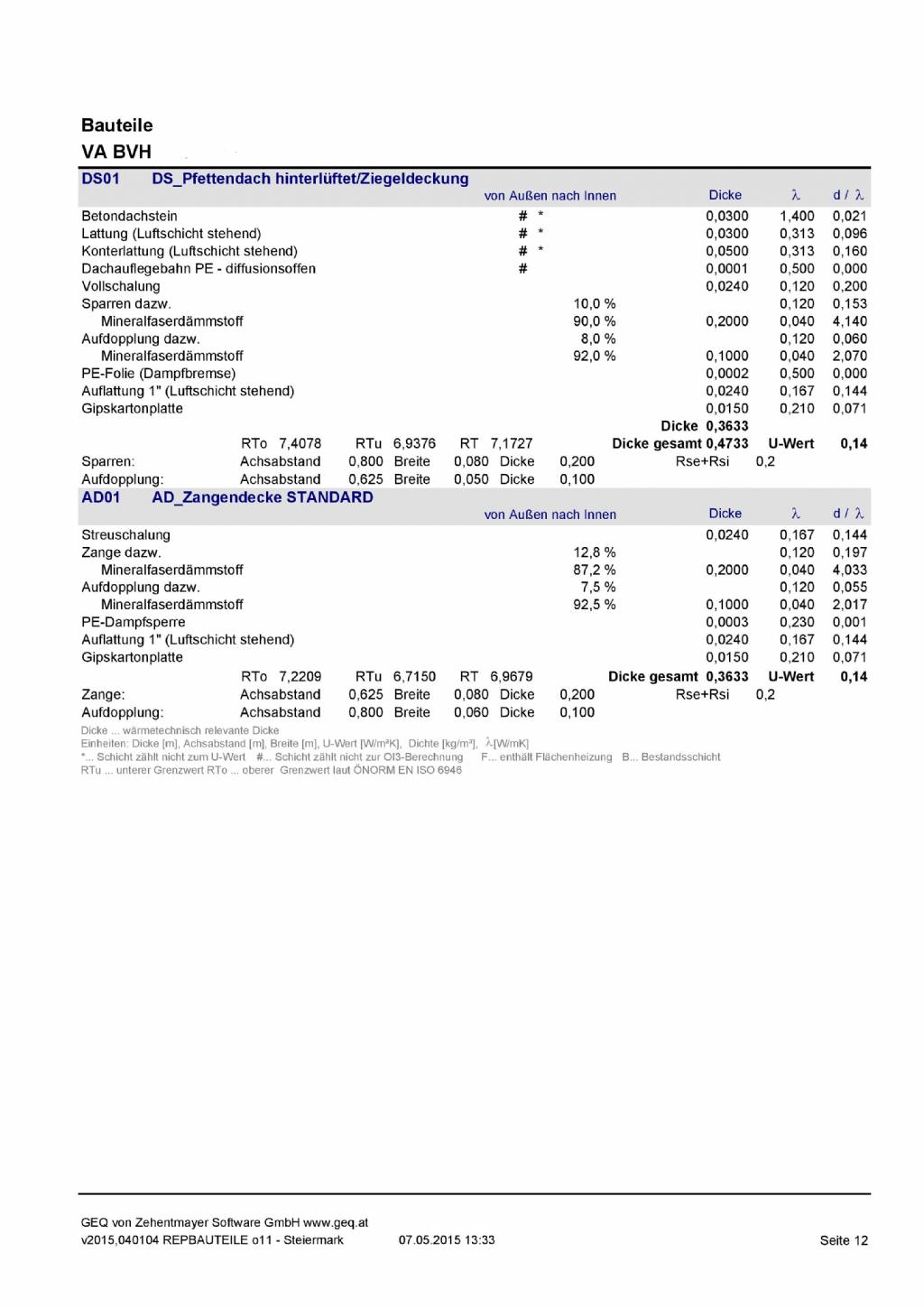

hallo bozm,
naja würfeln tun sie nicht, aber es ist sicher nicht jedem aussteller jeder wert klar den er eingibt...
sprich fehlerfreie ea's sind nicht unbedingt standard.
vielleicht magst dich ein bissl einarbeiten. ein paar gute links...
http://www.energieausweis.at/energieausweis-informationen.htm#4
http://www.donau-uni.ac.at/imperia/md/content/studium/umwelt_medizin/zbu/buildingscience/a1_holzer.pdf
http://www.zet.at/pdf/handbuch_ktn.pdf
schwachpunkte die mir aufgefallen wären...
- dachflächenfenster typ2 uw=1,31
- (keller-)fenster typ 3 uw=1,34
und warum bei einer heizlast von 6,3kw im selben ea dann eine 10,9kw ww-wp gewählt wird würde ich doch hinterfragen ... emoji

@BoZm - Der EA EA [Energieausweis] soll "nur" als Vergleichswerkzeug zwischen Häusern im Verkaufsfall dienen... ähnlich einer Verbrauchsangabe bei PKW's oder u-Werten bei Fenstern! Wennst genaueres wissen magst solltest die Hütte nach PHPP rechnen lassen!
