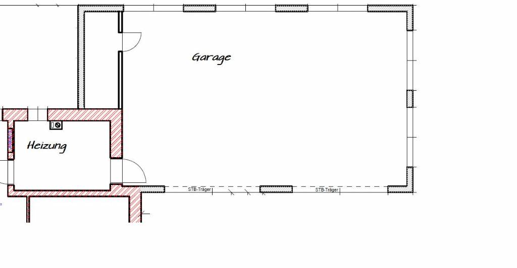

Ich bräuchte bitte Eure Hilfe.
Und zwar gehen bei uns die Meinungen außeinander, ob wir in unserer Situation eine Brandschutztüre benötigen. Die Türe selbst öffnet in die Garage und der Lagerraum (6,5m²) grenzt zusätzlich noch an den Heizraum.
Hier gilt wohl die TRVB 118, besonders Seite 4; Punkt 5.1
http://www.dimnikarstvo.si/files/GRADIVA/5._pelletslagerraum_und_heizraum_trvb_h118.pdf
Vielleicht kann mir jemand von euch helfen. Danke

Würd mich auch interessieren, hab gehört das ein pelletslager sogar ex-geschützt ausgeführt werden muss. Ist das richtig?

Mich wundert, dass überhaupt eine Tür zur Garage sein darf! Anderer Nebenraum schon, aber Garage? Es darf ja nicht mal ein Kamintürl in der Garage sein!
