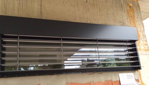

Sodala. Grad am fertigstellen der Fassade und Fensterbauer und Fassader sich nun uneinig. Lt Fensterbauer wird das geklebt und hält. Sagt mir aber noch obs speziellen Kleber gibt. Fassader meint dass muss aufgerauht und gscheid gemacht werden damit bei 2m langen Kästen das hält.
Hier mal ein Beispielkasten. Eure Meinung dazu?

Ausserdem sieht man unten ein Sohlbankleiste nehm ich an. Kann die runtergeschraubt werden und darunter ein hochzug zur Abdichtung vor der Fensterbank?

Anscheinend mit Dispersionskleber zu meistern. STO hat lt. Datenblatt auch blech angegeben. Eigentlich kenn ich den Kleber nur für die Verklebung von Dämmplatten auf Holzuntergründen.
Hat noch niemand solche Kästen überdämmt? Laut Josko machen die Fassader das oft...
Ich trau aber der Sache nicht ganz.
16.6.2015  (#6)
Welche Raffs sind das denn? - Ich hab auch bei Josko den Raff gleich mitgekauft, aber meine Warema hatten am Kasten außen eine XPS-Platte als Putzträger... jedoch wenn STO den Dispersionskleber auch für Metalle freigegeben hat sollts auch kein Problem darstellen!

Schaut irgendwie nicht nach einem UP Kasten aus... is das überhaupt einer?
16.6.2015  (#8)
Nein.(obwohl extra bestellt) Laut josko vertrieb aber kein problem diesen auch zu verkleiden. Nur anscheinend aufwendiger und hab von STO einen systemvorschlag mit primer und haftmittler. Is doch sinnfrei wenns eigene kästen gibt IMHO. Kasten heisst easy raff.

Extra bestellt und doch nicht geliefert? Dann soll sich doch der josko Partner was überlegen.... Hast ihm ja auch an haufn Geld überwiesen....
Andererseits ist der putzträger auch nix anderes als aufgeklebtes Styropor. Mal beim Hersteller direkt angefragt? Oder bei schlotterer?

Lt. Hersteller war zur zeit der bestellung nur eine Version verfügbar. Jetzt gibt es aber wieder eigene Kästen mit Putzträger. However, kästen wurden grundiert und mit spezialkleber nun überdämmt und darüber gedübelt. Hab aber auch das ganze schriftlich das es so gemacht gehört. Im Falle des Falles...
