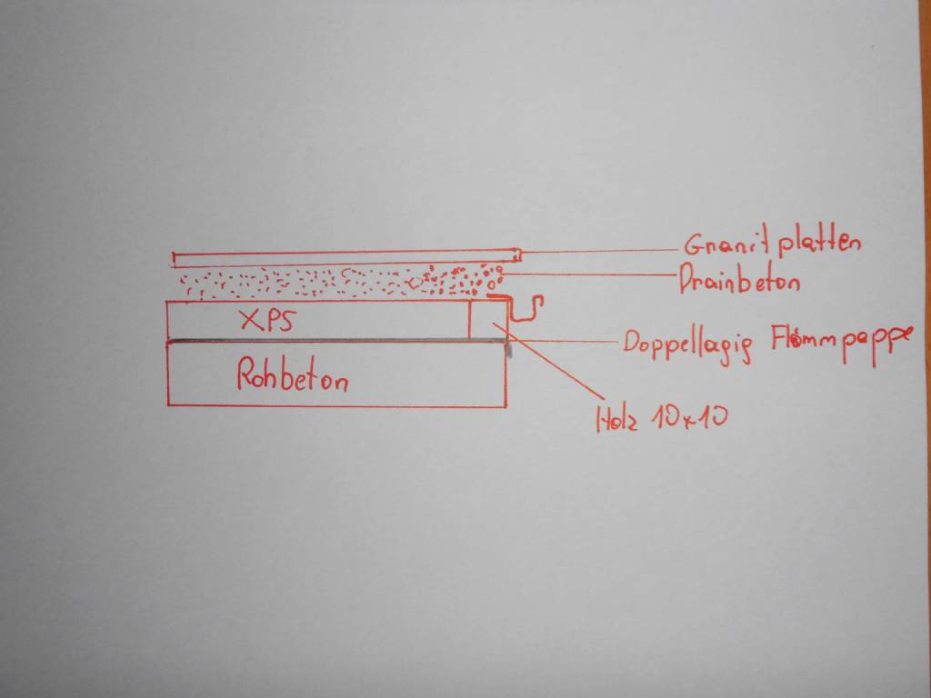

Hallo
möchte den terrassenaufbau so wie am Bild machen,deshalb muss ich 10 cm xps auf die geflämmte Betondecke kleben um eben in den Wohnraum zu gelangen,bin mir aber nicht sicher ob ich auf das xps auch noch eine abdichtung brauche,da das wasser durch den drainbeton sickern kann,was meint ihr?es ist eine freistehende terrasse

  •  fruzzy
23.4.2015  (#1)
warum xps - wie kommst du auf die idee xps drunter zu legen?
nur zwecks höhenausgleich?

  •  AnTeMa
23.4.2015  (#2)
Terrassenaufbau - In jedem Fall sollte das Holz aber geschützt werden oder durch ein resistentes Material ersetzt werden

  •  kutsch
24.4.2015  (#3)
nehme das xps styrodur statt dem betonieren als höhenausgleich,was nimmt man da um das holz zu schützen?
  •  juergen_dgr
24.4.2015  (#4)
Ist da ein Raum drunter oder wie, wenn ned würd ich da kein XPS drunter legen, weils nix bringt.
  •  kutsch
24.4.2015  (#5)
nein ist kein raum darunter,was würdest du nehmen statt dem xps?
  •  juergen_dgr
24.4.2015  (#6)
Wieviel Höhe muss denn ausgeglichen werden? Abdichtung kannst eigentlich auch sparen die platte sollte ja schon im Gefälle betoniert sein. Ist im Anschluss daran gleich die Wiese?

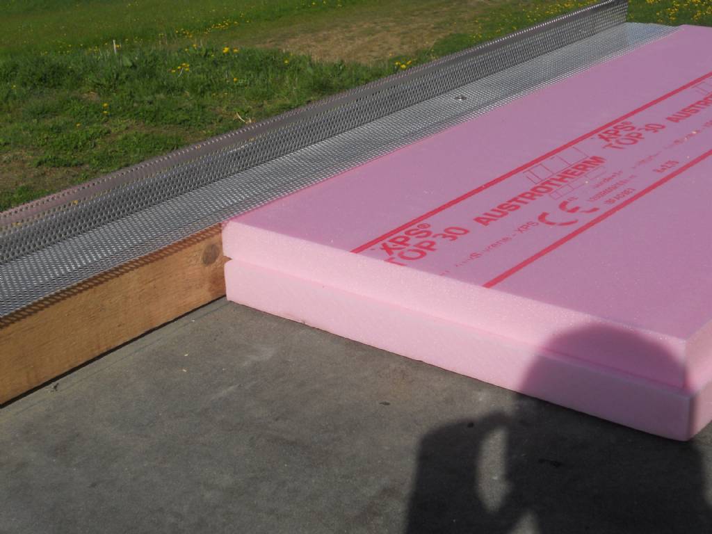

  •  kutsch
25.4.2015  (#7)
also 22 cm höhe muss ausgegliechen werden,wieviel gefälle pro meter muss mann da machen,ich glaube ich werde noch eine teichfolie auf das styrodur legen,zur sicherheit

  •  AnTeMa
26.4.2015  (#8)
Terrassenaufbau - Wenn sich ohnehin kein zu dämmender Wohnraum unter der Terrasse befindet würde ich nur die erste Abdichtung auf dem Beton verlegen.
Darauf dann eine Holzkonstruktion aus Lärche, die mit Verstellfüßen in der Höhe ausgerichtet werden kann.
Oder die Balken einfach auf Steine legen, um die benötigte Höhe zu bekommen.
Vorher Schutzvlies, Gummigranulatplatten etc als Schutz auf die Abdichtungsbahn legen.
Das ist günstig und schnell zu bauen, benötigt kein ökologisch bedenkliches und hier völlig unnötiges XPS und kann jederzeit leicht an andere Bedürfnisse adaptiert werden.
Wenn sich im tieferen Beteich ein Dachüberstand befindet würde ich hier den Ablauf durchbohren und montieren und den Holzbalken nur zum Wassersammeln nehmen und die Abdichtung darüberlegen- das erspart die Regenrinne.
Wenn's schöner aussehen soll noch ein entsprechend gekantetes Blech über den Balken setzen.
