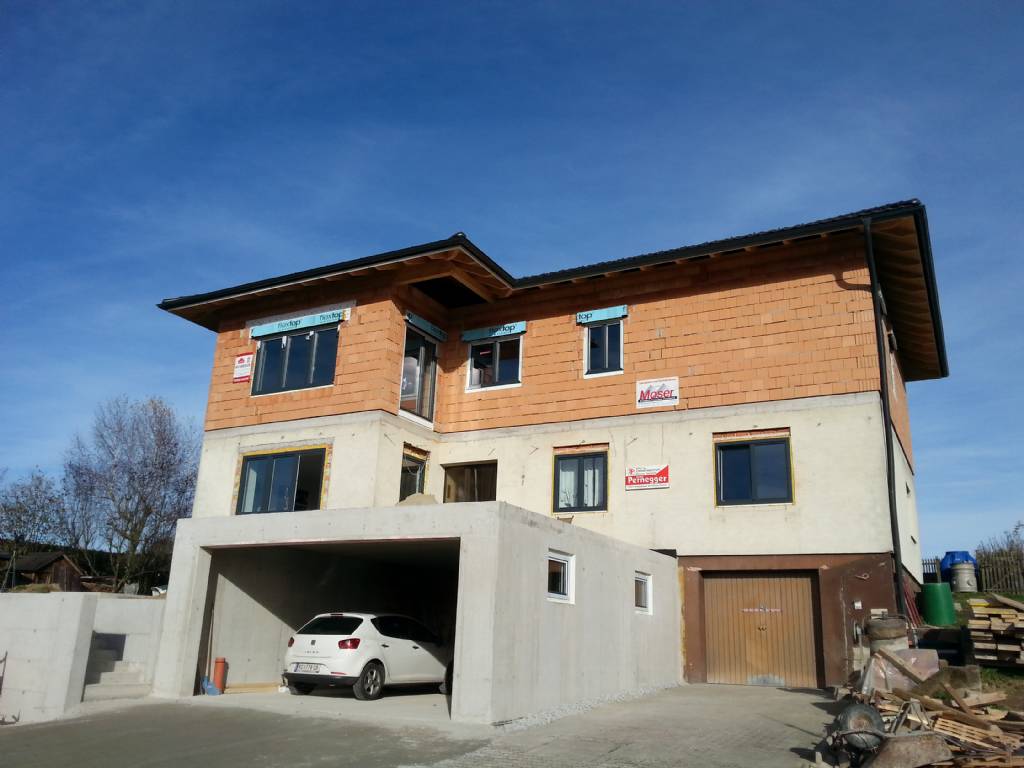

Ich hänge mal ein Foto des Hauses an - auf die Garage/Terrasse soll er drauf kommen. Der Balkon wird 4 x 6 m groß.

bei holz integriert in den vws wirst probleme mit der fassade bekommen, weil das holz einfach noch arbeitet und sich bewegt und du an der stelle risse bekommen wirst. die normalen kompribänder nehmen relativ viel auf, aber auch ned alles.
solls wirklich in die fassade integriert werden und unsichtbar sein, würd ich persönlich metall nehmen. ansonsten wenns sichtbar bleiben kann und das nicht stört (kann ja auch durchaus nett sein, so als akzent auf der einen seite vom haus) dann würd ich holz nehmen.
22.4.2015  (#4)
wir planen fast dasselbe, nur in größerem maßstab.
ergänzend zu den wertvollen infos von andreas und atma nur ein detail zum anschluß.
aus oben erwähnten gründen wirds auch bei uns eine frei stehende konstruktion. das haus hat dazu anschlagbretter bekommen, an die das wdvs stößt. ab dort beginnt die holzkonstruktion.
innerhalb des wintergartens kommt kein wdvs, sondern eine gedämmte vorsatzschale/holzbekleidung...
du hats ja mit der garage auch einen eigenen baukörper, der ein anderes setzungsverhalten als das haus aufweisen wird...
