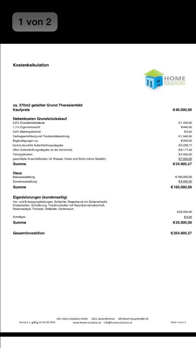

Leute tschulduge das ich so spät geantwortet habe aber es ging anders nicht wie es da steht mit allen Arbeiten mit Steuern um 250.000€
Kann ich einziehen.
Es fällt mir sehr schwer zu entscheiden
Keller + bodenheizung würde mich 50.000€ zusaetzlich kosten
Mit freundlichen Grüßen altintas

und warum nicht einfach das grundstück kaufen und draufstellen was DU willst?
oder willst du eh unbedingt DIESES haus von DIESER baufirma?

Sorry aber erstens ist es nur auf den ersten Blick billig, zweitens bleibt es wahrscheinlich nicht mal bei den 250k. Es fehlen dir noch so viele Posten die den Preis nach oben treiben.
Wenn dir das Grundstück gefällt, dann mach dich bei der Gemeinde über den Bebauungsplan schlau. Wenn du dir dein "Traumhaus" dorthin stellen lassen darfst. Dann würde ich einfach nur das Grundstück kaufen.
Die meisten "verplempern" die Zeit mit 1 1/2 Jahre Planung. Glaub mir das hat seinen Grund.

1. Fixpreis was deren Hausaufbau betrifft, das hast eh fast überall bei den FTH FTH [Fertigteilhaus] Firmen. Die können nach XX Jahren Geschäft schon gut einplanen was genau du REIN FÜR DAS HAUS zahlen musst.
2. ELK (und auch die anderen großen FTH FTH [Fertigteilhaus] Firmen) kannst nicht wirklich dann mit so einer No-name Firma vergleichen, zumindest sagt mir der Name nichts und im Netz finde ich auch nicht viel darüber...
3. Dazukommen kann noch vieles...sogar sehr viel wie zb. die ganzen Anschlusskosten (wennst mehr Erdarbeiten hast dann wird das ganze VIEL teurer). Bei uns waren es knapp 20.000 die draufgingen nur für so einen Blödsinn.
Und bei der Liste hast zb. 5000 Euro Sonderausstattung. Was ist mit Sonderausstattung gemeint? Andere Steckdosen oder auch elektrische Rollläden zb.?
Du brauchst wirklich eine ausführliche Leistungsbeschreibung mit der du (und auch wir) etwas anfangen kannst um dann eben mit anderen Firmen vergleichen zu können.

Was du noch so brauchst:
Anschluss Energieversorger
Anschluss Wasser
Anschluss Kanal
Anschluss Gas wenn du keine WP WP [Wärmepumpe] nimmst
Terrasse?
Zaun?
Fernsehanschluss? Also Sat oder Kabel, egal was du brauchst du zahlst erst mal. Wie bekommst du dein Internet rein? Natürlich bis zur Grundgrenze kostet es meistens nix, aber du musst es auch in dein Haus bringen. (Also Bagger her und Leitungen legen)
Wo stellst du dein Auto hin? Auf die Straße wird der Gemeinde nicht recht sein. Wir müssen sogar mindestens 2 Abstellflächen am Grund bereit stellen. Auch das gehört befestigt. Somit kommen wir gleich mal zu den Erdarbeiten.
Erdarbeiten können von bis gehen. Es können nur 3k für den Bagger sein oder auch 25.000 - 30.000 wie bei mir, da wir einen Bodenaustausch machen mussten und aufschütten.
5.000 Euro Sonderausstattung sind gerade mal an die 30 zusätzliche Auslässe, egal ob Licht, Lichtschalter, Steckdose oder ähnliches. Die sind ratzfatz weg. Und bei einem Lockangebot kannst du dir sicher sein, dass da nur das Mindestpaket eingerechnet wurde. Mit dem man eigentlich nicht mehr auskommt.
Hast du Rollladen oder Raffstores dabei? Wenn du da bei der Bemusterung sitzt, gehst du nachher mit einem überteuerten System raus. Da die Fenster ja schon feststehen, und du eh nicht mehr auskannst. Und du brauchst ein Beschattungssystem.
Wie ist das Bad ausgeführt? Alleine da versenkt man ohne Probleme 5k nur für schönere fliesen und der billigen Acryl Duschtasse gegen eine Emaile....
Das sind nur Dinge die mir schnell eingefallen sind und die Daumen mal Pi 50k verschlingen.
