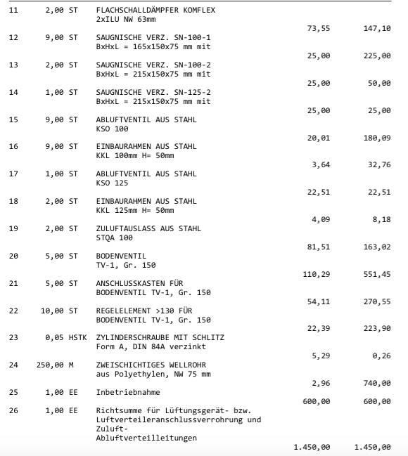

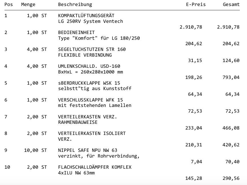

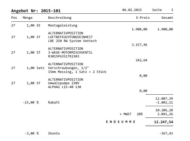

preislich sind die Komponenten im Rahmen. Montagekosten könnten etwas günstiger sein, oder ist eine Montageplanung im Preis enthalten? 4 (teure) Umlenkschalldämpfer: hier ist zu klären, ob das z. B. für Außenluft und Fortluft notwendig ist (Nachbarn, oder Terrasse, oder Fenster in der Nähe, das Gerät kann ja aufgrund der höheren Druckverluste bei Flexsystemen lauter sein). Es gibt nämlich preiswertere Rohrschalldämpfer für nicht so hohe Schallanforderungen. Bei der Zuluft würde ich auf alle Fälle beim USD bleiben. Wie groß sind die Längenunterschiede zwischen kürzestem und längstem Flexrohr? Kann man die Anlage dann noch so einregulieren, dass es akustisch unscheinbar bleibt? Die Flachschalldämpfer Komflex werden vermutlich in die Zuluftflexleitungen eingebaut. Diese sind aber reinigungsfeindlich. Das ist zu berücksichtigen. Welches Flexrohr wird verwendet? Unbedingt genau spezifizieren lassen, von welchem Hersteller und dass kein billiges Kabelschutzrohr mit Recyclinganteil verwendet wird (Geruch!) Regelung sollte über CO2 bzw. alternativ VOC-Sensor erfolgen. Befeuchtung kannst du dir dann sparen. Etwas sonderbar ist die Verwendung von Überdruckklappe mit beweglichen und feststehenden Lamellen für die AUL und FOL. Die bewegliche Klappe neigt bei böigem Wind zum Klappern, die mit den feststehenden Lamellen (FOL) hat einen hohen Druckverlust. Lieber ausreichend große quadratische oder rechteckige Wetterschutzgitter aus eloxiertem Alu oder verzinktem Stahl verwenden (deutlich langlebiger). Ich hoffe, ich konnte Dir helfen - und noch was - eine Wohnraumlüftung sollte man ein Leben lang zur Zufriedenheit nutzen können. Allein für die Förderung wird man es nicht einbauen lassen. |

Baue sie nicht nur wegen der Förderung, allerdings hätte ich wohl sonst - aus Kostengründen - keine gebaut, muss ich zugeben... @ Umlenkschalldämper: was wären die Alternativen? @Komflex: warum ist der nicht reinigungsfreundlich? @ CO2 Steuerung: habe ich das dabei - muss ich das noch kaufen? @ Klappen/Lamellen: ich habe vorerst 2 Auslässe in den Kellerwänden ausgespart - diese messen 20x20 - ist das genug? Ist das überhaupt die entsprechende Öffnung? @ Executer: hört sich interessant an - ich bekomme ein Pultdach (Kaltdach) - ist das auch hier möglich? |

Umlenkschalldämpfer haben eine sehr gute Dämpfung auch im tieffrequenten Schallspektrum, sind aber im Vergleich zu reinen Rohrschalldämpfern etwa 3x so teuer.
Komflex-Flachschalldämpfer sind aufgrund des Querschnitts laut Aussage von Reinigungsfirmen nur eingeschränkt reinigbar, bzw. überhaupt nicht reinigbar, je nach Einbaulage CO2 Steuerung, wenn sie nicht ausdrücklich erwähnt wird, wird nicht dabei sein. 20x20 ist ausreichend, Fortluft sollte höher als Außenluftansaugung sein, Ansaughöhe mind. 1-1,5 m die Außenluft- und Fortluftleitungen dämmt man eigentlich selten mehr als 30mm und sind daher Wärmebrücken im Gebäude. Daher ist es keine gute Idee, wenn das Gerät im Keller steht, durchs ganze Gebäude nach oben zu fahren. Aus 80% WRG werden dann ganz schnell 50% oder weniger. |

zur CO2 Steuerung: sollte diese in jedem Raum erfolgen? Nochmals zum Anbot allgemein: sollte ich nun die angesprochenen Dinge ernsthaft ändern, oder zumindest ansprechen? Ist es von Preis/Leistung her akzeptabel? Kenne leider keine Referenzen der Fa Pichler, hab nur gehört sie sein gut - sonst hab ich nur Wernig angeboten bekommen... |
