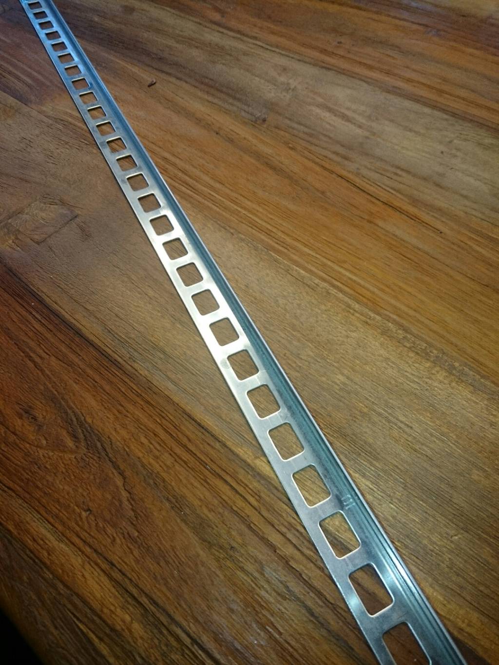

@stecri
2015/20150601936488.JPG
Das ist die verwendete Schiene

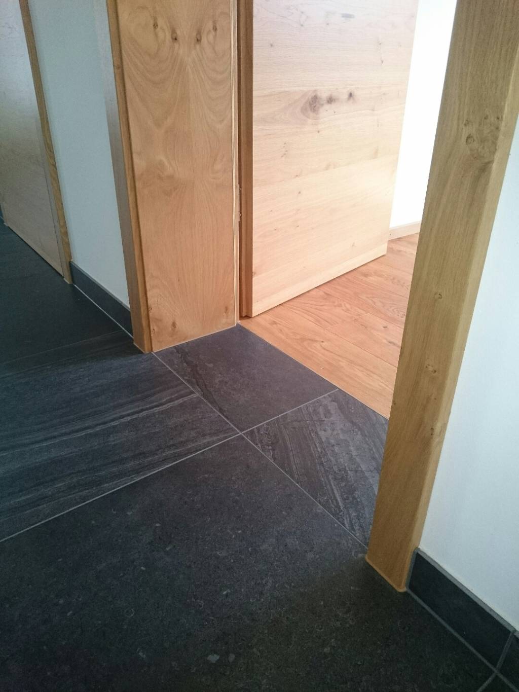

@bindpe
2015/20150601498927.JPG
und das der Übergang von Diele ins Gästezimmer. Die schmale Fliese wurde ganz leicht angehoben. Am Foto erkennt man es sehr schwer, in Natura sieht man eine ganz leichte Steigung.
