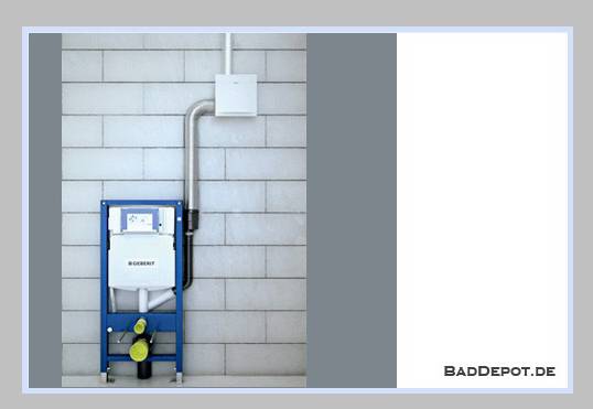

Direkabsaugung und KWL KWL [Kontrollierte Wohnraumlüftung] - Ich halte diese Konstruktion für grenzwertig. Und zwar aus hygienischer Sicht. Eine direkte und unkontrollierbare Verbindung zwischen Bereichen die wahrlich nicht zusammen gehören. emoji
atma schrieb: wir habens nicht... ich glaub auch nicht, dass die KWL KWL [Kontrollierte Wohnraumlüftung] dafür ausreichend luft abzieht... wir haben im wc die ganz normale abluft, nach ein paar
Das passt schon so! Die direkte Luftabsaugung am Spühlrohr beim WC war und ist nicht für den Anschluss an eine KWL KWL [Kontrollierte Wohnraumlüftung] konstruiert. Für den Anschluss an einen Kleinventilator (Zweitanschluss) oder als Direktentlüftung schon. Auch nicht für die Entlüftung des ganzen WC`s.

17.4.2015  (#13)
eggerhau schrieb: Ich halte diese Konstruktion für grenzwertig. Und zwar aus hygienischer Sicht. Eine direkte und unkontrollierbare Verbindung zwischen Bereichen die wahrlich nicht zusammen gehören.
Kannst mir das ein wenig erklären? Wo liegt der Unterschied
- bei Direktabsaugung am WC
- bei Indirektabsaugung 1,5 Meter überm WC?
Ich komm nicht ganz mit...
thx
bautech
  •  eggerhau
17.4.2015  (#14)
bautech schrieb: Kannst mir das ein wenig erklären? Wo liegt der Unterschied
Mach ich doch gerne. emoji Lasst Bilder sprechen..
2015/20150417305812.PNG So ist das angedacht. Von einem direkten Anschluss an die KWL KWL [Kontrollierte Wohnraumlüftung] ist abzuraten. Das ist emoji unhygienisch.
