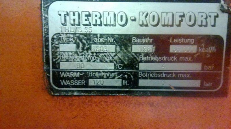

Ich frage nach Unterlagen, Hilfe zum folgenden System:
Heizwert-Ölkessel (40kW) mit integrierten WW WW [Warmwasser]-Speicher 120 l aus dem Jahr 1981 in Kärnten, Österreich verbaut.
Hersteller THERMO-KOMFORT THD/B 35 sagt mir nichts,
Unterlagen, Anleitungen wären sehr nützlich!?

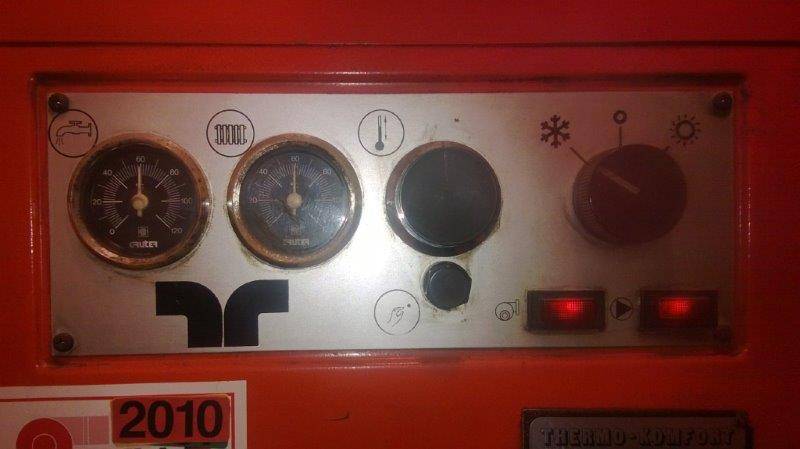

Er hat einige Drehregler und Temperaturanzeigen, aber ob und wie man WW WW [Warmwasser]-Temperatur getrennt von VL VL [Vorlauf]-Temp einstellen kann, usw. bleibt unklar.
Daher wäre interessant wie Kessel-intern geregelt wird.

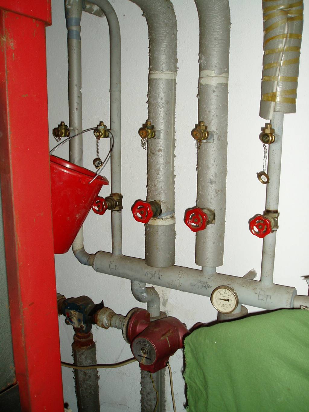

Für den einzigen 60°-Heizungskreis gibt es ein externes mechanisches 4-Wege Mischventil.
Nachdem dort die Volumsstromaufteilung immer konstant ist, wird damit nicht dynamisch geregelt?!

Unterlagen für einen 34 Jahre alten Öler? Laut Foto passen sowohl Vorlauf-, als auch die Warmwassertemperatur ... also greif das Ding möglichst wenig an und bete, dass er so lange durchhält, bis an seine Stelle eine richtige Heizung gestellt wird.

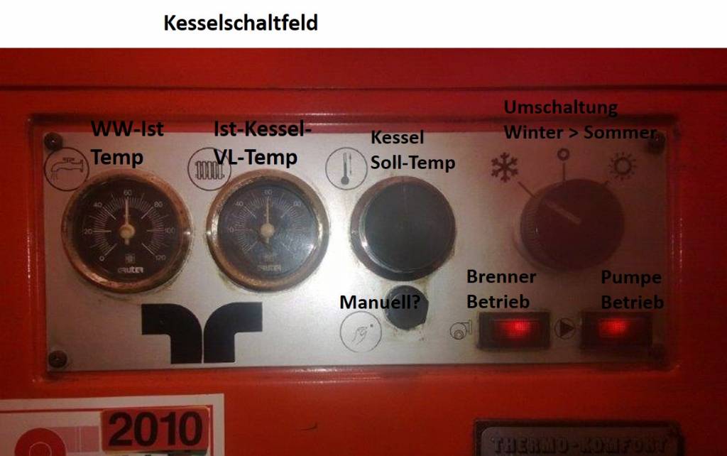

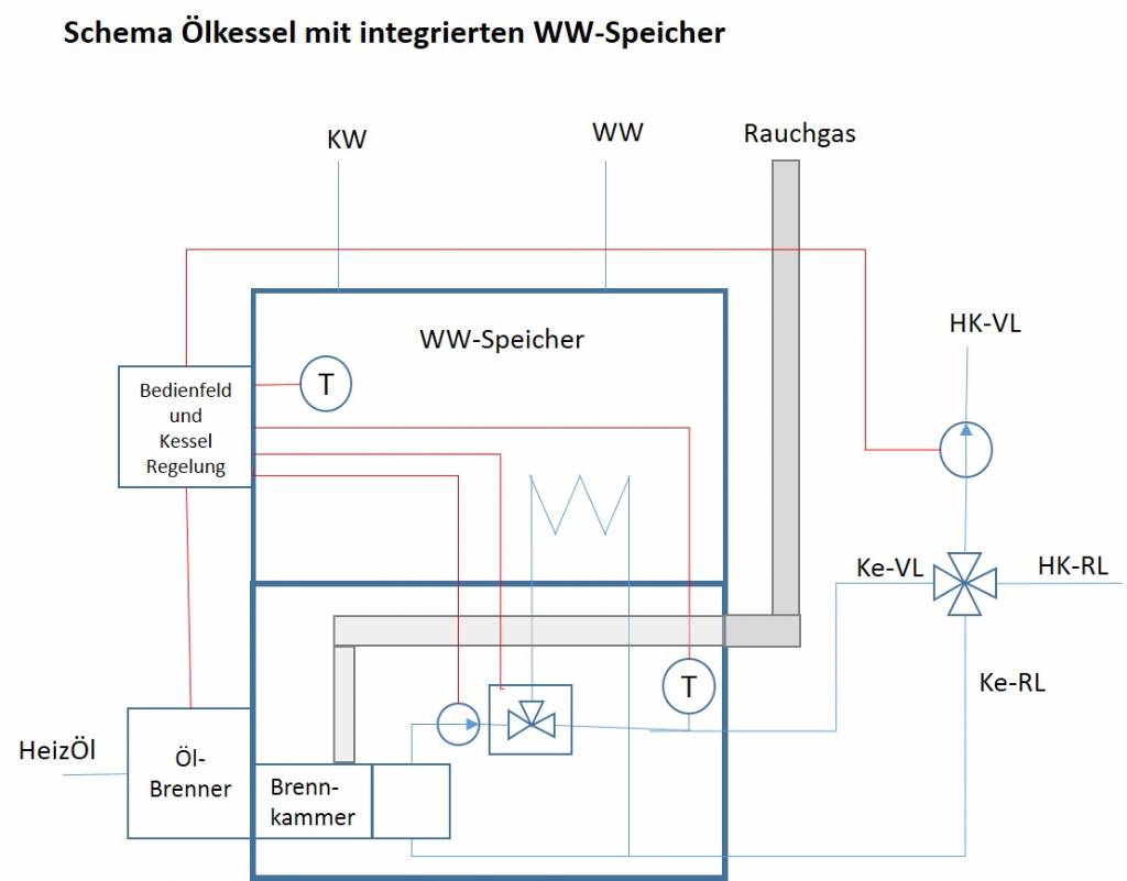

danke für die eindrucksvolle antwort, als Präzisierung meiner Fragestellung:
Die Anlage steht bei den Schwiegereltern, die weder Geld, KnowHow noch Energie haben das Thema anzugehen, daher ist die Idee eine PV-Anlage und Brauchwasser-WP zu installieren und den Ölkessel nur noch im Winter als Heizung zu verwenden bis er kaputt ist, also seinen WW WW [Warmwasser]-Speicher zu deaktivieren. Die Dämmung von Kessel und Rohre steht ganz oben auf den ToDos!
Anbei mein vermutetes Kessel-Schema und damit die mir noch immer nicht klare genaue Bedeutung der Bedien- und Anzeigeelemente.
Wer was genaueres hat bitte um Ergänzungen und Korrekturen, lieber ein Schema, verbal ist das oft missverständlich!?
2015/20150410320842.JPG
2015/20150410492549.JPG
Konkrete Fragen, die ich damit versuche zu beantworten:
1. Interne Verschaltung ca. wie skizziert?
2. XOR-Vorrangschaltung für WW WW [Warmwasser]?
3. Interne Kesselpumpe (funktioniert die noch?) für WW WW [Warmwasser]-Register und Heizkreis?
4. Kessel auch nur mit Heizkreis, ohne WW WW [Warmwasser]-Befüllung (oder befülltes Wasser abgesperrt belassen) betreibbar?
5. Funktion von Taste „Manuell“ am Bedienfeld?
6. Vermeidung von Kondensation im Rauchgas ist bei Kessel-Rücklauf höher als ca. 50° gegeben! Macht es Sinn mit externen Mischer-Motor diesen Temperatur-Spielraum auszunutzen und die VL VL [Vorlauf]-Temp Aussen-T geregelt zu senken?

@rhWien - 1. Keine Ahnung, aber dyarne hat seinen Kessel seziert.
2. Kannst das XOR in dem Zusammenhang für einen Nicht-Digitaltechniker übersetzen?
3.
rhWien schrieb: 3. Interne Kesselpumpe (funktioniert die noch?)
Meine Glaskugel sagt ja.
4. Ja, am besten Speicher hydraulisch (Heizung und Trinkwasser) trockenlegen.
5. Das schaut mir eher nach dem Sicherheitsthermostat aus ... bei Überhitzung schaltet es ab und muss manuell quittiert werden.
6. Nö, es bringt nix, 2% mit AT AT [Außentemperatur]-Regelung zu sparen wenn Haus und Kessel zusammen einen Wirkungsgrad von unter 50% haben.

1) - ich habe keine interne ladepumpe gefunden, schwerkraftzirkulation?
2) OR heißt doch entweder/oder-bedingung, NOR weder/noch-bedingung, mehr hab ich mir aus der schule nicht gemerkt ... emoji
3) gibts die?
4) ja, ausprobiert
5) ?, glaube eher 2moose hat recht
6) glaub ich auch nicht. mein kessel hatte einen unglaublich schlechten wirkungsgrad von -> 60%, dh jedes jahr gingen 2oool öl volley beim schornstein raus ... ;-(((
