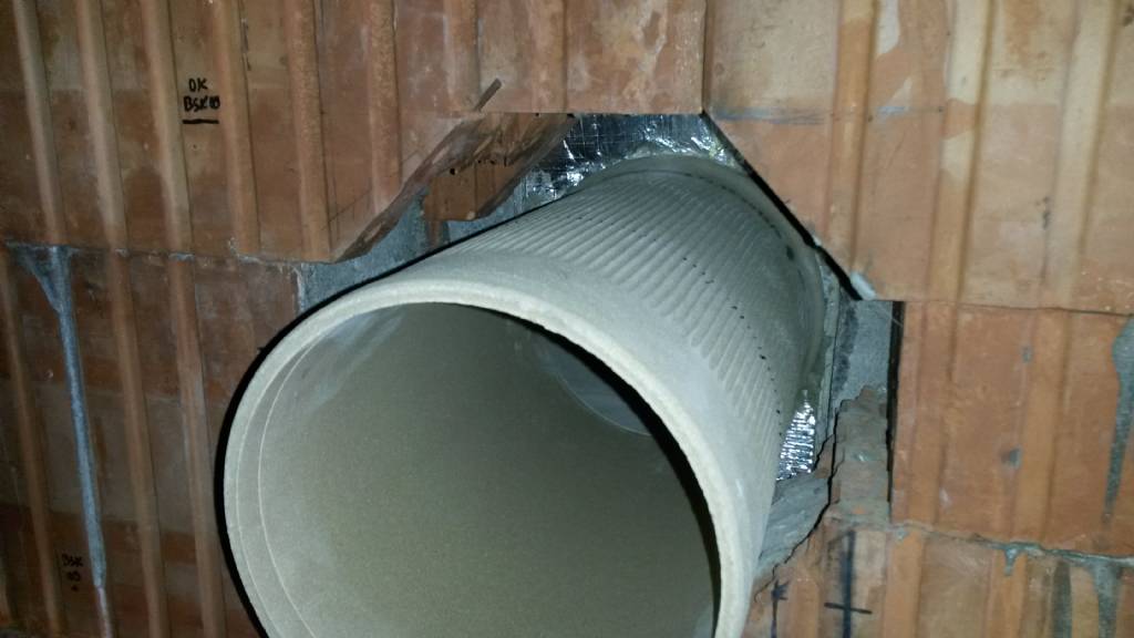

ich hätte eine Frage bzgl. meines Kaminanschlusses. Der Schiedel Absolut mit Thermoluftzug wurde hinter einer ausbetonierten, 20cm dicken Schallschutzwand aufgestellt (Wienerb. SBZ).
Durch die Wand werde ich mit einem Stück Schamottrohr gehen. Wie kann ich dieses in der Wand verankern?
Mineralwolle um das Rohr und dann ausschäumen? Schaum und Hitze, verträgt sich das?
Danke.. mfg

Hallo - Schaum darfst du meiner Meinung "sicher nicht" verwenden.
Ich würde den Spalt mit Steinwolle ausfüllen.

Erledigt -
AndiBru schrieb: Ich würde den Spalt mit Steinwolle ausfüllen.
Mit Steinwolle ausgefüllt. Gestopft. Letzten 2 cm mit Mörtel ausgeworfen und Putzanschlussring drüber gespachtelt.
Danke.
