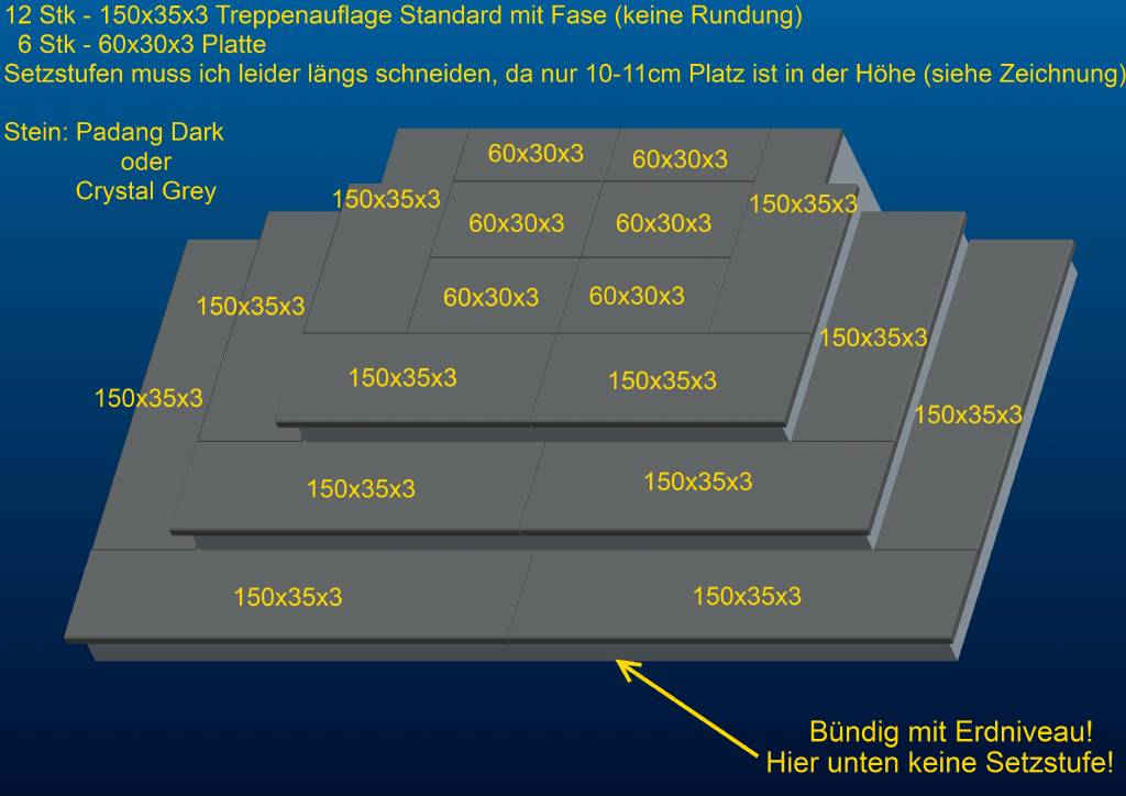

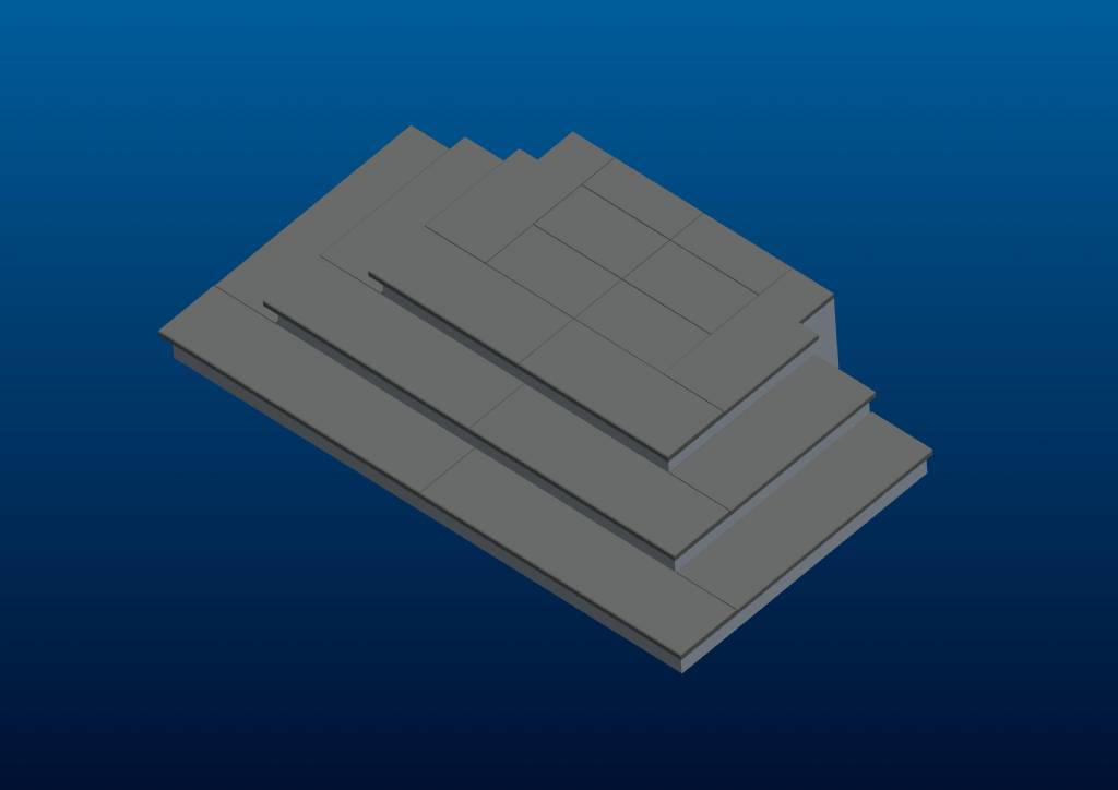

Ich möchte als nächstes unsere Eingangstreppe mit Granit (3cm stark) verkleiden.
Ich habe die Treppe so betoniert, dass diese mit Standard-Treppenauflagen (150x35x3cm) verkleidet werden kann.

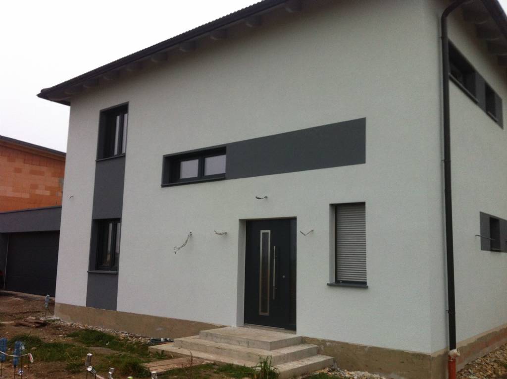

Anbei ein Plan von mir und ein Bild vom Haus (Sockel wird auch in dem dunklen Grauton vom Haus).

Die Standard-Treppenauflagen sind an der Vorderkante gefast.
Seitlich nicht. Diese Fase werde ich selber machen.
Auch in der Länge kann ich diese selber kürzen (hab einen Nassschneider).

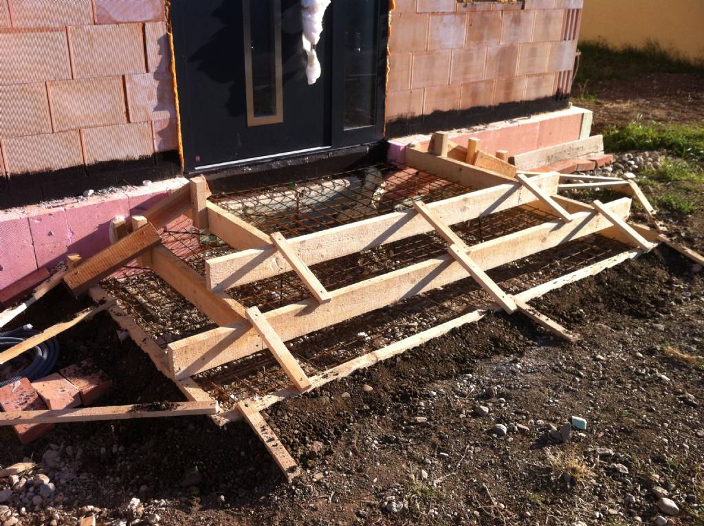

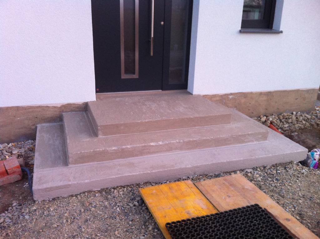

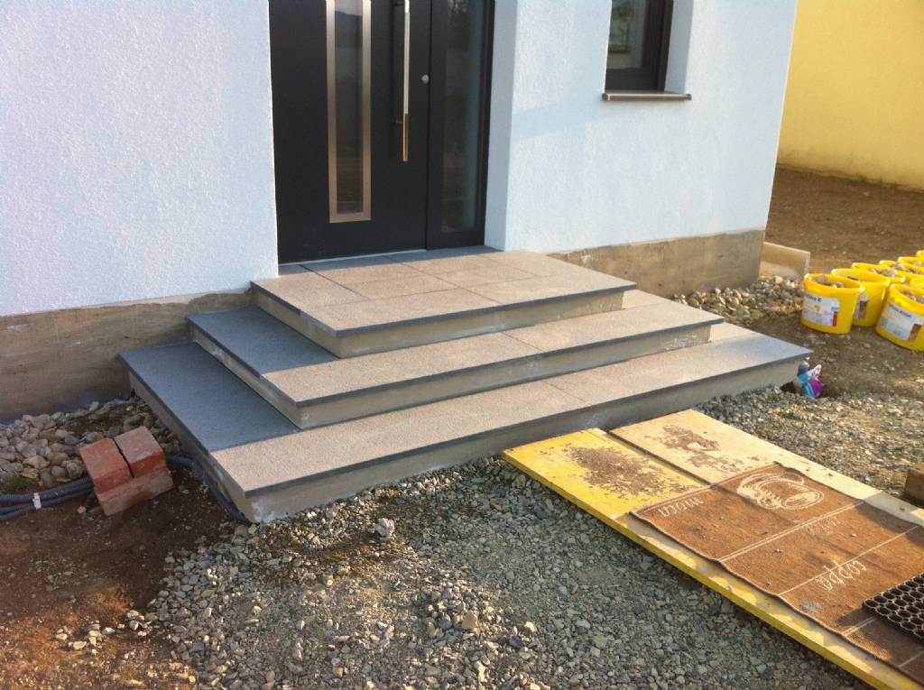

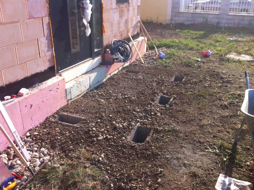

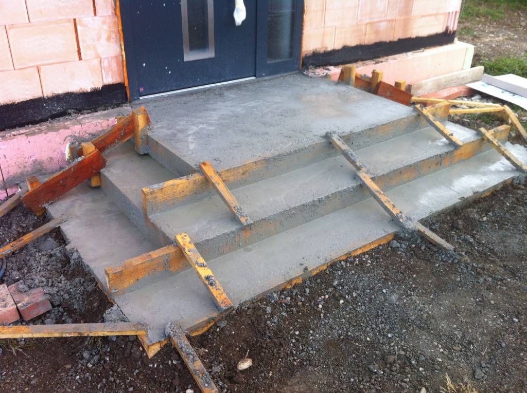

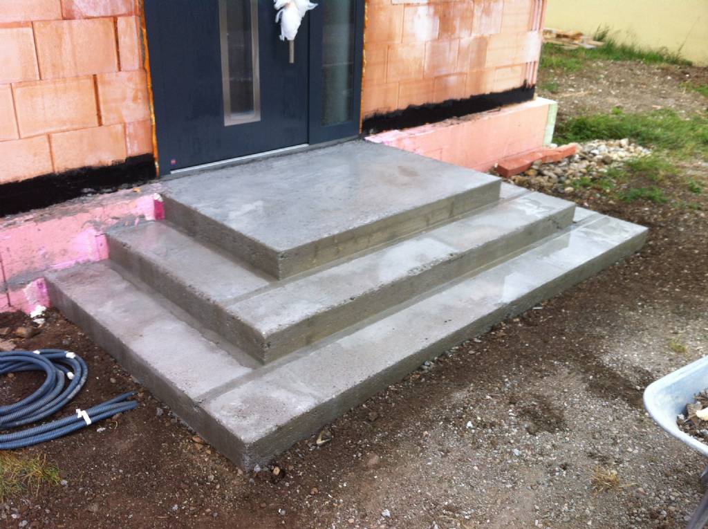

Hier mal ein kleiner Werdegang der Eingangstreppe.
2015/20150413623454.JPG
2015/20150413378307.JPG
2015/20150413953334.JPG
2015/20150413560985.JPG
2015/20150413219554.JPG
2015/20150413971476.JPG
2015/20150413424403.JPG
Fortsetzung folgt......
Klingt zwar etwas blöd.
Aber ich bin echt stolz auf mich weil ich alles selber und alleine gemacht habe!
Ja! Auch das Verlegen der schweren Platten!
Die Setzstufen unter den Trittstufen werde ich aus 60x30x2cm Platten schneiden, da ich nur 10cm höhe benötige und Setzstufen bei 14cm anfangen.
Danach werde ich noch einige Schleifarbeiten (Fase der Trittstufen seitlich und polieren der Schnittfläche seitlich) vornehmen.
Funktioniert sehr gut mit der kleinen Flex (Diament-Trennscheibe und Fächerscheibe zum "polieren").

Hallo, ich bin leider ein totaler Neuling, bei uns wurde ein FTH FTH [Fertigteilhaus] gerade fertig und es geht für mich in Eigenregie jetzt an die ersten Fundamente (Eingangstreppe und Gartenhaus). Zuerst einmal danke für die bebilderte Anleitung, 1 zu 1 so sieht meine Treppe der Zukunft auch aus :)!
Meine Frage dazu: Wofür sind diese Schalungssteine in dem Schotterfundament mit eingegraben? Wurden die hohl belassen? Wie dick ist die Schotterschicht für diese Treppe? Danke für eine kurze Information.
  •  Der Skorpion
10.9.2015  (#13)
Die Schotterschicht ist gut 30cm.
Aber ich hatte vorher schon vor dem Haus Schotter liegen.
Also hat die Treppe viel Schotter drunter.
Die Schalsteine stehen auf einem vorher verdichteten Untergrund und wurden dann von mir positioniert und 2/3 voll betoniert. Zusätzlich noch mit jeweisl einem Steckeisen versehen.
Danach die Schalung drauf und die restlichen 1/3 mit der Treppe mitbetoniert.
Musste das sein? Keine Ahnung. Ich habe es als Ankerpunkte der Treppe gesehen und gemacht. Hat sicher nicht geschadet.

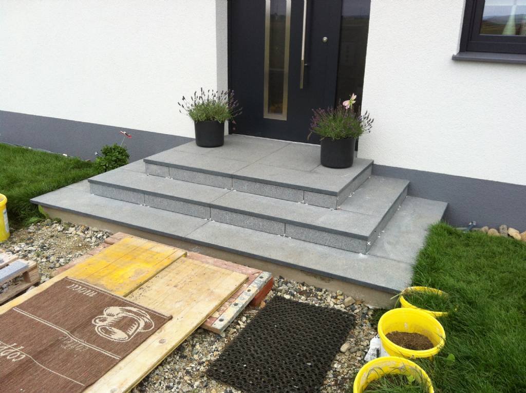

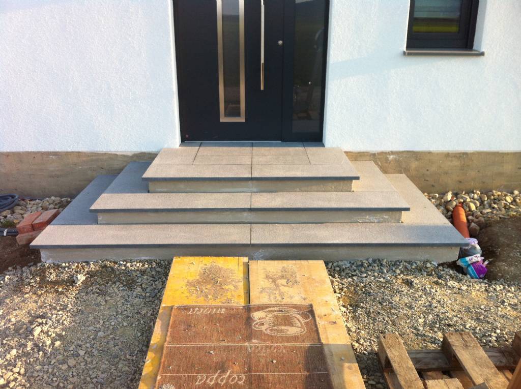

Aktueller Stand:
2015/20150910952326.JPG
2015/20150910645091.JPG
  •  Sebastian

Ausbetonieren der Stiege - Hallo
Deine Fotos vom Schalungsaufbau finde ich sehr interessant und habe gleich eine Frage dazu.
Wir haben diese Woche für unser FTH FTH [Fertigteilhaus] die Fundamentplatte gegossen bekommen. Da das durchaus alles sehr flüssig ist, frage ich mich nun bei deinem Aufbau, hast du das in einem Schritt ausbetoniert?
Rinnt hier der Beton bei den unteren Stufen nicht heraus wenn das Gewicht von oben runterdrückt?
Sebastian
  •  Der Skorpion
18.4.2016  (#15)
Nein, tut es nicht wenn die Konsistenz passt.
Beton darf nicht zu flüssig sein, sonst rinnt es drüber wie du schon sagst.
Keine Sorge! Da passiert nix. emoji

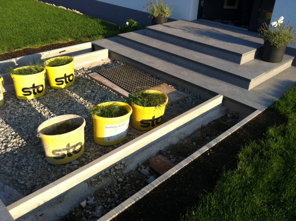

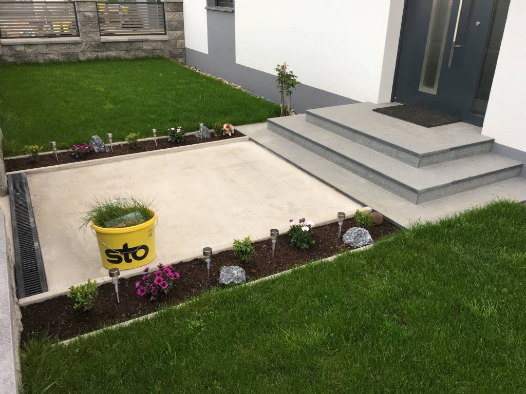

Aktuell:
2016/20160418402827.JPG
2016/20160418268535.JPG

wie gehts euch mit dem 2-3cm "Anschlag" ?
  •  Der Skorpion
19.4.2016  (#19)
Hi! Was meinst jetzt genau damit? 2-3cm Anschlag? Verstehe nicht genau was gemeint ist.
19.4.2016  (#20)
Der Skorpion schrieb: 2-3cm Anschlag?
Die Höhendifferenz von der rohen Betonplatte zur fertigen Stufe... hier hast von draußen noch nach dem Rigol und vor der Stufe einen Sprung (ich schätz ihn auf 4cm emoji )
ng
bautech
  •  Der Skorpion
19.4.2016  (#21)
Achsoooo!
Hier habe ich 4cm für die Verlegung der Granitplatten frei gelassen.
Wie soll es uns damit gehen? Auf die Fresse ist noch keiner geflogen deswegen. Hahaha! emoji
Platten sind schon zu Hause und ich brauche die nur mehr verlegen.
Kann sich nur mehr um Wochen handeln. emoji

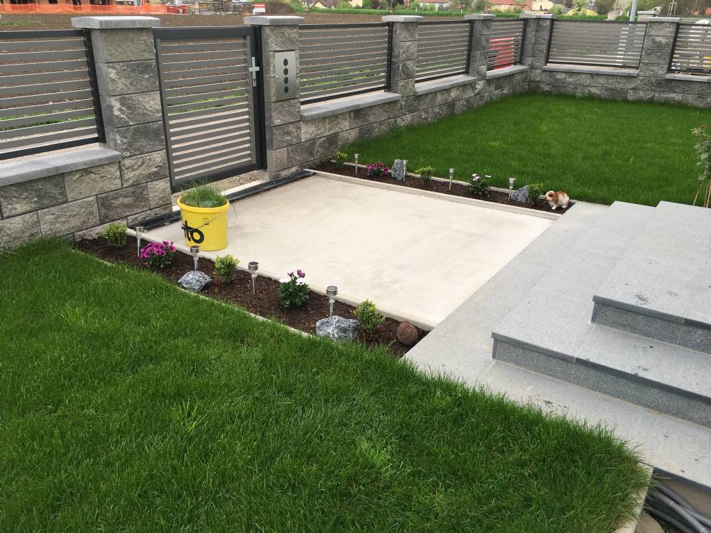

Es werden 60x30x3cm Granitplatten so wie am Podest der Treppe.
Unter der Gartentür nach dem Rigol kommt auch ein Streifen Granit hin.
Und dort kann dann die Gemeinde mit der Straße andocken. emoji
