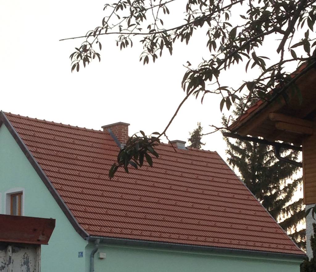

Danke lieber Andreas. Im Plan steht als Winkel 48 Grad. Ich zeig dir mal ein Dach, das vor 10 Jahren gedeckt wurde und noch immer wie neu aussieht.
Vielleicht weißt du als Experte ja was das für eine Eindeckung ist.
2015/20150329628154.JPG
Danke Lg Fridolina

Das ist leider bei der Größe nicht zu erkennen-
Frage doch die Leute einfach-die meisten geben gerne Auskunft wenn einem etwas gefällt.
Ich habe nur in extrem seltenen Fällen vermooste Dächer gesehen oder gibt's das in eurer Gegend tatsächlich öfters?
Bei so einer steilen Dachneigung ist's praktisch unmöglich.
Ich würde auch nur Tonpfannen nehmen und keine Dachdeckung aus Beton, die sicher rauer ist und daher eher verschmutzen könnte.
Es gibt bei div Herstellern auch Dachdesigner-Software
wo du dir verschiedene Deckungen und Farben ansehen kannst.
Mach doch ein Bild vom Haus.
Andreas Teich
30.3.2015  (#8)
Wenn ich raten müsst... wür dich bei dem verlinkten Haus auf nen Bramac Markant tippen... auch bei dieser Bildgröße emoji

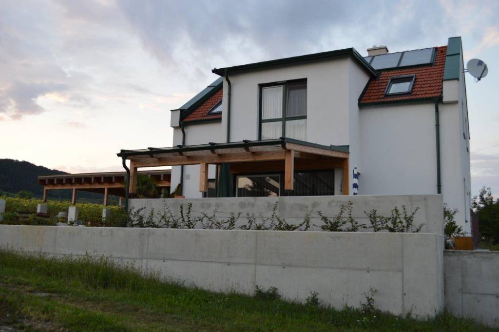

und wenn ich raten müsstesieht der stein für mich eher nach tondach aus. ;-
wir haben übrigens genau den besprochenen bramac markant rot.
2013/20130927731257.JPG
unser dach ist jetzt 6 jahre alt und nichts erkennbar.
fruzzy
Wie jetzt - Gleinstättner Strangziegel? Kann auch sein... is optisch fast ned unterscheidbar...

hallo fridolina,
fridolina schrieb: Ich zeig dir mal ein Dach, das vor 10 Jahren gedeckt wurde und noch immer wie neu aussieht...
auf deinem bild sieht man die beiden wichtigsten parameter für langlebigkeit/vermoosung bei einem dach:
- baumbestand, unter einem baum wird alles grün, hier dürfte die mächtige fichte zum glück auf der lee-seite stehen
- dachneigung, je steiler desto besser die selbstreinigung/dichtheit eines daches...
