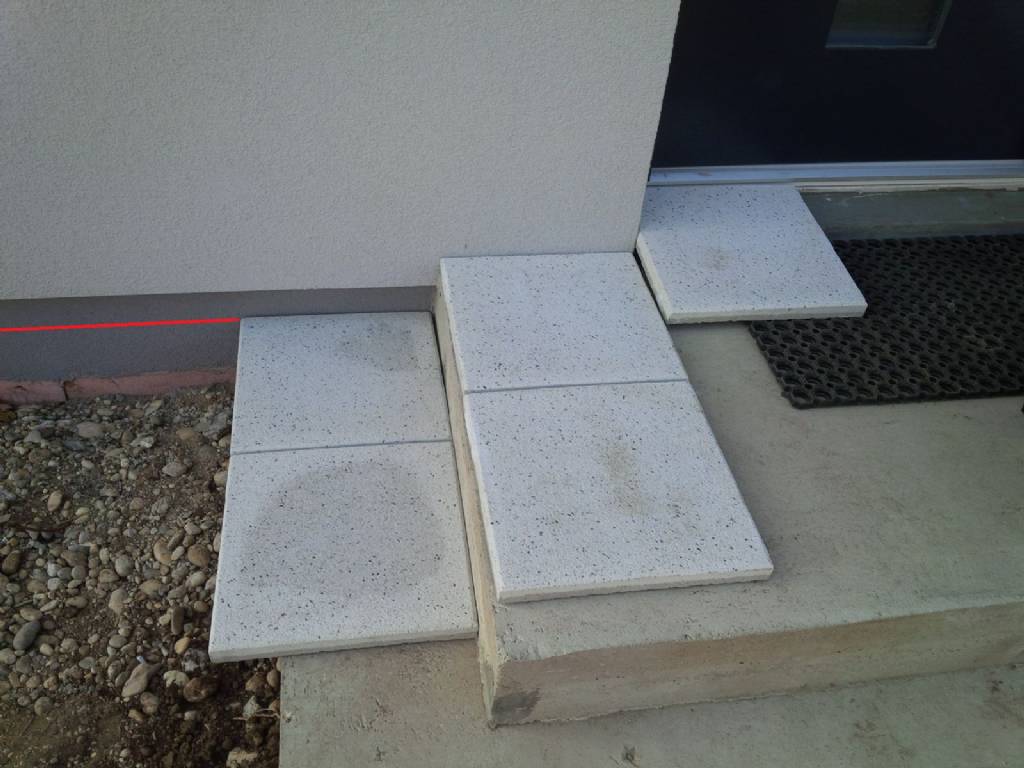

beginnen bald mit den Gartenarbeiten und da müssen wir noch unseren Grundstück etwas anheben bzw. mit Humus aufschütten.
Auf dem Bild zu sehen unser Eingang und die Platten die im Mörtelbett gelegt werden, dh. die erste Stufe wird knapp unter der Fassadenkante sein...und die Aufschüttung dachte ich mir dann bis knapp unter der ersten Stufe, habe es eh rot eingezeichnet.
Was meint Ihr, ist das so okay? Muss ich noch etwas beachten?

Schüttest du bis zum haus hin an? Ich würd evtl ein stückl traufenschotter überlegen. Hält die fassade länger sauber und trocken.

Ja das wollt ich noch dazu schreiben das ich unmittelbar beim haus eh schotter und dann flies drüber und so dekosteine rauf tu wenn das so in ordnung ist?
25.3.2015  (#3)
Unterm schotter unbedingt auch noch unkrautvlies, sonst kommt das zu schnell durch. Wir haben zb auf dekorsteine ganz verzichtet (die weissen werden eh schnell mal grün oder braun) und nur die normale sehr grossen kiesel aus der kiesgrube neben euch. Hat einen bruchteil gekostet und sieht sehr natürlich aber trotzdem sauber aus.
