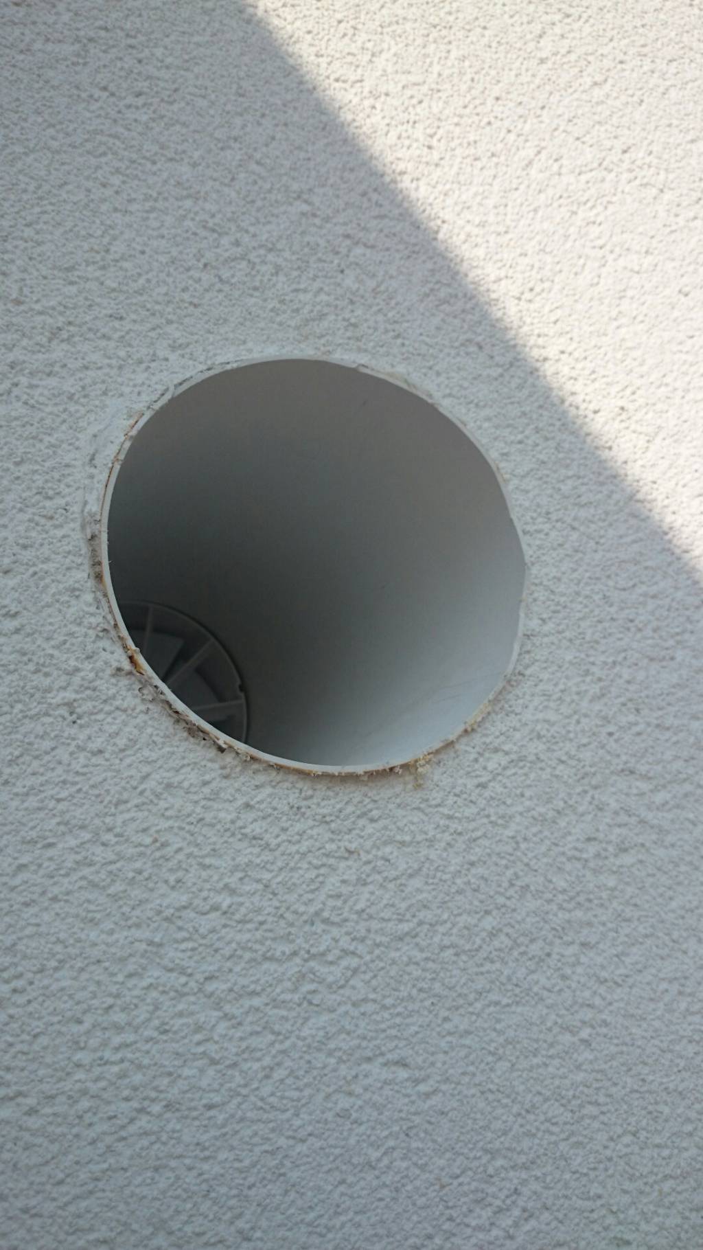

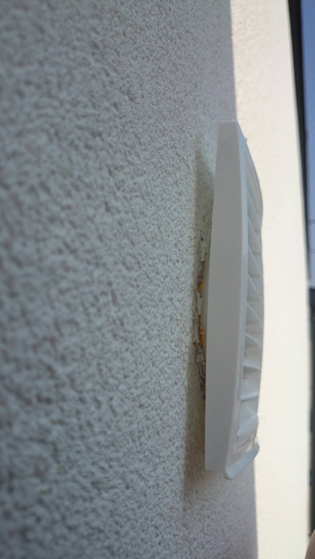

Hallo werte Hausbaugemeinde,
Garagenfassade (6cm EPS, Ziegel) Südseite, also nicht wirklich Wetterseite...
Wie montiert man das Außengitter für das Abluftrohr an der Fassade, dass man keine Schlieren mit der Zeit bekommt.
2015/20150324830531.JPG
2015/20150324921672.JPG
Mit Silikon ankleben? Dübeln mit Niro- Schrauben/Kunststoff- Abstandshalter? Wie plan soll man das Rohr abfuzzeln?
Bitte um Eure Expertise.
MfG
Warzn

Gitter hat ja eh unten ne Tropfnase. Sollten ja Befestigungsmaterial dabei sein.
Würds plan anschrauben. Im Notfall rundherum ne "Wartungsfuge".

genau so ein teil haben wir auch und nach ein paar Monaten sieht man schon "spuren" auf der Fassade
Problem ist glaub ich, dass die warme luft direkt an der Fassade nach oben strömt, das rohr sollte meiner Meinung nach etwas über die wand rausstehen
bin schon gespannt was andere sagen

ich hab die spuren ÜBER der Öffnung
also da rinnt bei mir auch nix, das sind spuren von der warmen luft

das heißt, von den Befestigungen selbst geht keine Gefahr aus, dass die Suppe runterrinnt?
Ich gehe davon aus, dass die Tropfnase ihre Funktion erfüllt.
Aus jetziger Sicht würde ich das Rohr nicht komplett plan abschneiden, dübeln setzen und bevor das Gitter mit Gefühl verschraubt wird, auf der Rückseite des Gitters in verkehrter U- Form Silikon auftragen, sodass Regenwasser nicht von oben/seitlich reinrinnen kann.
dann erledigen sich vielleicht auch die Dampfspuren, wobei sich die Temperaturdifferenz der unbeheizten Garage zur Außentemperatur bis auf wenige Tage im Jahr in Grenzen hält.
