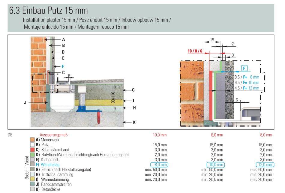

kann mir jemand Tipps zur Dallmer CeraLine W bzw. allgemein zu Duschrinnen geben?!
Für mich stellt sich auch die Frage wer der Gewerke installateur, E-Strichleger, Fliesenlager hier für was genau an der Dichtigkeit zuständig ist.
Weiters verstehe ich das Einbaudetail vom Hersteller nicht.
Normalerweise sollte der Putz, gerade an der Aussenwand doch bis zum Boden geführt werden, warum wird er hier durch eine Randdämmstreifen unterbrochen. Macht es nicht mehr Sinn den Putz "ganz normal" bis zum Rohboden zu ziehen und dann die Duschrinne davor zu setzen. Wie wurde das bei Euch gelöst
