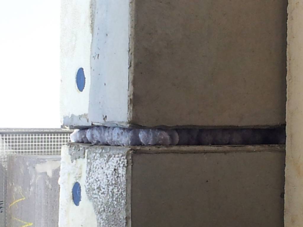

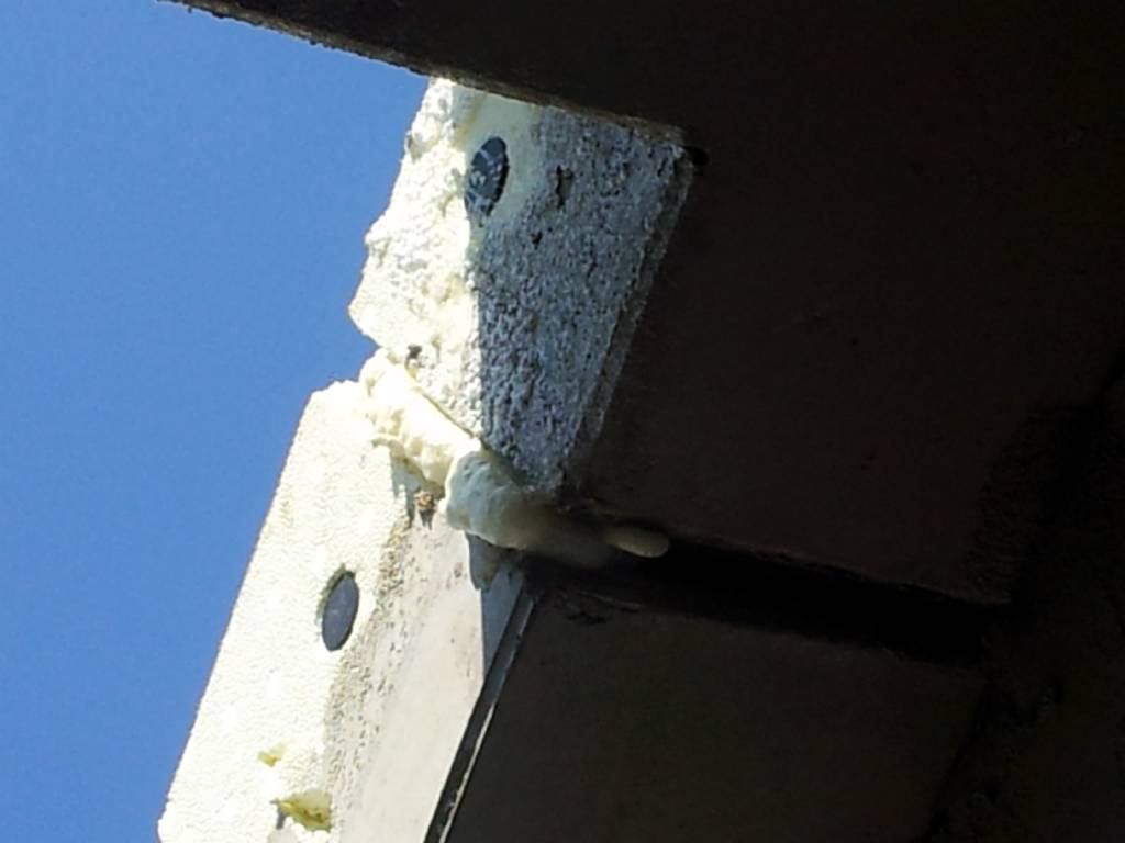

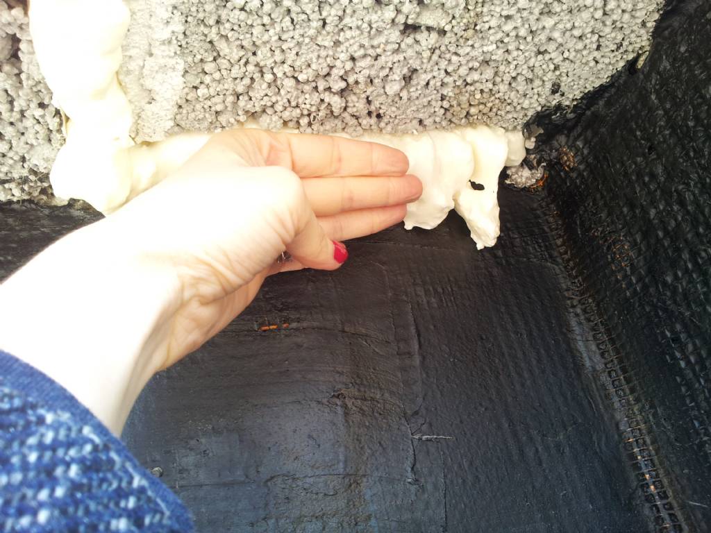

Wir bauen gerade ein Massiv-Fertighaus und haben nach Aufstellung des Rohbaus bemerkt, dass übermäßig viel PU Schaum verwendet wurde, um bis zu 4cm grosse Spalten zu schliessen (viele Spalten sind nur zur Hälfte verschlossen oder gar nicht). PU Schaum wurde auch auf der Aussenseite verwendet bzw. bei der Betondecke.
Hier mal ein Foto Aussenwand:

Ein Bild von der Decke, Riesenspalt und Unmengen an PU Schaum:

PU Schaum überall an der Aussenwand und überall an den Innenwänden (kaum Mörtel):

Ja jetzt kommt es drauf an welcher Schaum. Nicht alle Schäume sind 0815 Baumarkt Schäume.
Der Graue dürfte ein Betonflex Schaum sein....
Oft wird der Betonschaum zum verschließen von Fugen genommen wenn später mit Ortsbeton gegossen wird.
Ist bei Euch schon gegossen worden, oder wird gerade vorbereitet?

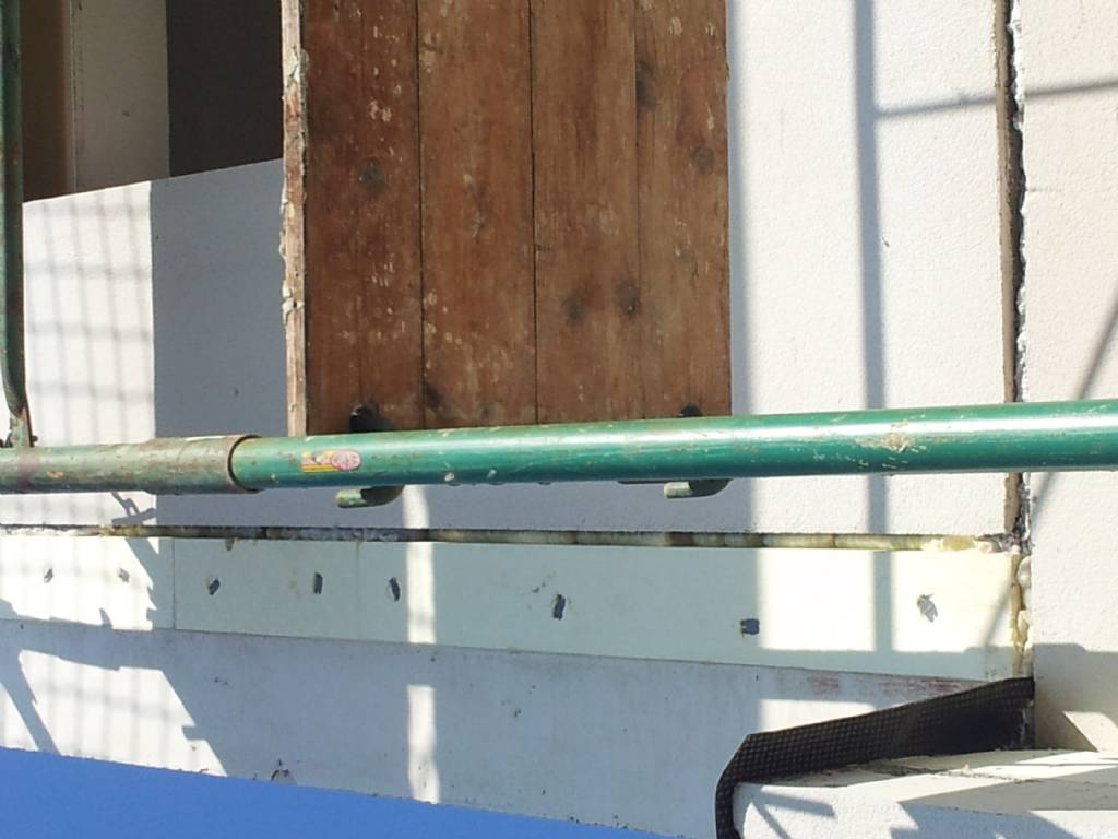

Es wurde noch nicht gegossen, nur der Rohbau vorbereitet. Zumindest glaube ich das, obwohl übrig gebliebener Beton in den Garten gegossen wurde und der an etlichen Stellen bis zu 1 m hoch getrocknet ist.
Beim PU Schaum handelt es sich um Meinl Pistolenschaum (1 K-PU).
Der graue wurde an der Decke kaum verwendet, hauptsächlich der gelbe und die Spalten sind wirklich bis zu 4cm breit. Ist das wirklich normal?

Wenn man die Spalten nicht ausfüllen würde, dann würde beim ausgießen der Halb-Fertigteile der Beton durchrinnen.
Das wird bei allen Beton Halbfertigteilen mit Schaum verschlossen. Egal welcher Hersteller.
Den einzigen Einsatzzweck hat der Schaum, um eben zu verhindern das beim Gießen der flüssige Beton durchrinnt, oder ausrinnen kann. Sonst tut der Schaum nix, also alles beim besten.
Der Schaum bleibt dann auch drinnen, wird dann später abgeschnitten, und überputzt
Wie dein Titel schon aussagt, zum schließen von Spalten.....

Das gibt Sinn. Vielen Dank. Wir sind beruhigt emoji
Alle Spalten wurden jetzt durch Füllmörtel geschlossen. Alles sieht super aus! Zu früh Sorgen gemacht.
