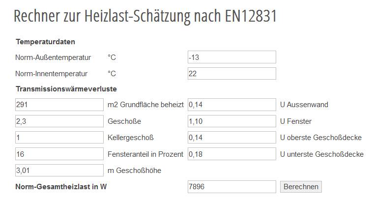

Ich habe diese Heizlast-Schätzung ebenfalls durchgeführt und komme auf folgende Werte. Doch ein großer Unterschied zur angebotenen WP WP [Wärmepumpe]. Bringt mich echt ins Grübeln.

Es ist eben eine Schätzung!
Warmwasser für wieviele Personen?
Rechne mal -15 bis 23 Spreizung
Verlegeabstand ist von Raum zu Raum unterschiedlich, je nach Heizlast zwischen 20-10cm
Wenn du zb kleine Räume (2tes Bad) hast brauchst du zur FBH FBH [Fußbodenheizung] noch eine zweite Heizfläche, bei mir ein Handtuchheizkörper. Oder auch ein paar qm Wandheizung!
Mein HWB für 230qm Haus mit Keller ist 17 und ich bekomme eine 12kw Maschine, Heizlast bei 9kw

...als auch die Auslegung der WP WP [Wärmepumpe]. Für Heizung und WW WW [Warmwasser] kommt dieser auf 13,9 kW, ...Ich möchte ein effizientes System ohne übertriebene Überdimensionierung...
da wär ich auch geschockt. jetzt kriegt der eh schon die p-tot serviert und bietet doppelt so groß an - schwachsinn.

wenn wir bei dir von 22° statt 20° ausgehen erhöht das die heizlast um 'heiße' 6% oder 400w - so w(h)att? emoji

1) hier wurde gewaltig überdimensioniert - nicht machen...
natürlich kann man nach p-tot auslegen, da sind noch einige reserven drinnen (keine solaren und inneren gewinne), man kann auch nach phpp realistischer berechen, da wird spürbar weniger rauskommen.

Bei mir haben alle Installateure überdimensioniert. Also das sollte nicht das Ausschlusskriterium sein.
Ich bekam für mein kleines Häuschen ebenfalls Angebote mit 8 - 11kW

Ich habe gemeint ob 8kW das max. sei und darüber nicht mehr möglich ist. Ich habe mehr Fläche und letzten Endes muss ein Inst bestätigen, dass meine x kW WP WP [Wärmepumpe] mein Haus beheizen kann. Bin gespannt was die anderen anbieten werden.
18.3.2015  (#17)
bitte, gerne...
nobody4yu schrieb: Wenn die anderen Angebote ebenfalls mehr als 8kW ausrechnen, dürfte es sich nicht mehr ausgehen...
du hast ja schon eine berechnete heizlast aus dem ea.
diese ist außerdem für deinen hohen dämmstandard völlig plausibel, speziell in verbindung mit ekz/heizwärmebedarf.
der 'bauch' eines installateurs würde mir noch lange nicht reichen das anzuzweifeln...
sonst kommst mich halt einmal besuchen, dann zeig ich dir was man mit 8kw beheizen kann ... emoji

nur noch ein satz warum eine überdimensionierung speziell bei wp so schädlich ist:
die wp arbeitet vergleichsweise mit niedrigen temperaturen aber hohem volumenstrom, dieser ist proportional zur leistung; bsplw hat eine 6kw wp 1000l/h die sie in die fbh schiebt, dann fördert eine 12kw wp 2000l/h.
das geht aber nur wenn die fbh doppelt so viele kreise hat, weil du in ein für einen gewissen volumenstrom ausgelegtes netz nicht viel mehr reinbringst: der hydraulische widerstand steigt mit der dritten potenz, dh doppelter volumenstrom -> achtfache pumpenleistung.
das geht sich nicht aus.
also im gegensatz zu vielen bereichen wo überdimensionierung nur geld kostet aber schon mehr oder weniger bringt ist das hier nur schädlich...
