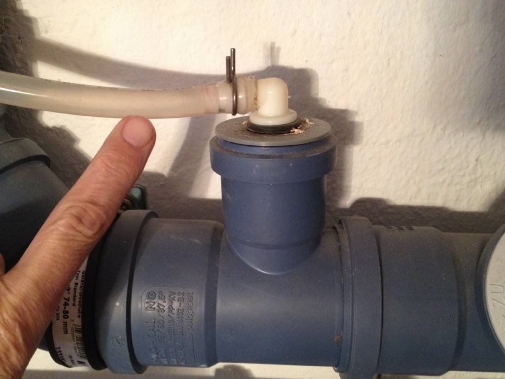

Habt ihr Erfahrungen mit Selbst-Installation gemacht? Mein Installateur hat uns den Anschluss bereits vorbereitet, aber ich mach mir noch Sorgen was den Abfluss angeht, den braucht man ja auch angeschlossen oder? |
Bei mir ist es nur ein kleiner dünner Schlauch, den hab ich dort bei der LWP LWP [Luftwärmepumpe] dazu getan in den selben Abfluss....reicht völlig aus...die tut ja auch nicht jeden Tag entkalken... |
fast genau so ist es bei mir auch :) |
