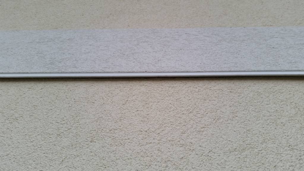

Bild - Hallo,
danke für die Antworten. Die Schlitze zumachen habe ich mir auch schon gedacht. Ich fürchte nur, dass eventuell die Fassade nicht hinterlüftet wird und wieder ein anderer Schaden entsteht.
Wenn ich einen Fliegenspray verwende trage ich eh immer eine Schutzmaske. Und da es an der Außenwand ist, wird ja hoffentlich nichts ins Innere eindringen.
Ich habe jetzt noch ein Bild hochgeladen, damit man sieht wie die Leiste aussieht.
2015/20150313358119.JPG
Die Fliegen kommen dann auch nur heraus, wenn die Sonne auf die Fassade scheint. Dann sind wirklich bis zu 100 Fliegen auf der Fassade drauf. Wenn die Sonne wieder weg ist, findet man keine einzige mehr. Dann verschinden sie wieder in den Schlitzen.

wieso willst die fassade hinterlüften???
ich hoffe ja das sie sowieso nicht hinterlüftet ist, sonst hast ein ganz anderes problem.

ja bei den holzfassaden.
deine styroporfassade soll nicht hinterlüftet sein!
was kalt auf warm produziert weißt du ja, das wäre in deinem fall, gerade beim holzriegelbau eine kleine katastrophe!

Dichtungssilikon rein und du hast keine Fliegen mehr :)

Fliegengitter - Wie breit der Schlitz ist läßt sich nicht erkennen-
du könntest aber einfach ein Lochgitter oder feines Drahtgewebe wie ein V biegen lassen und die dünne Seite in den Schlitz schieben-
klemmt sich fest und kostet nur wenig.
