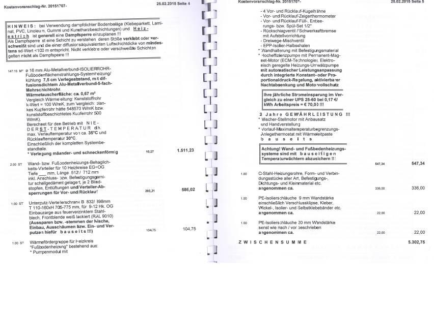

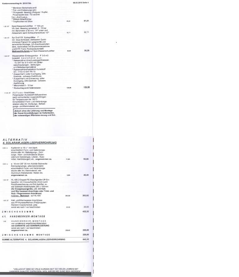

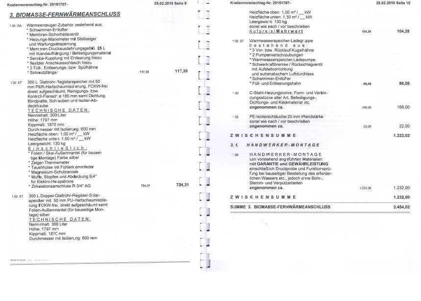

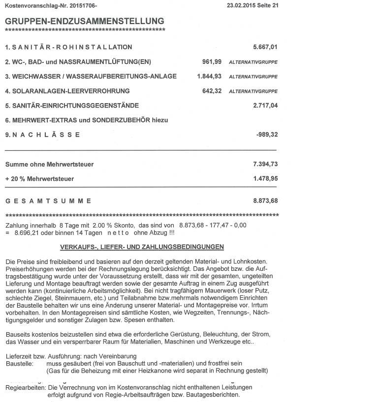

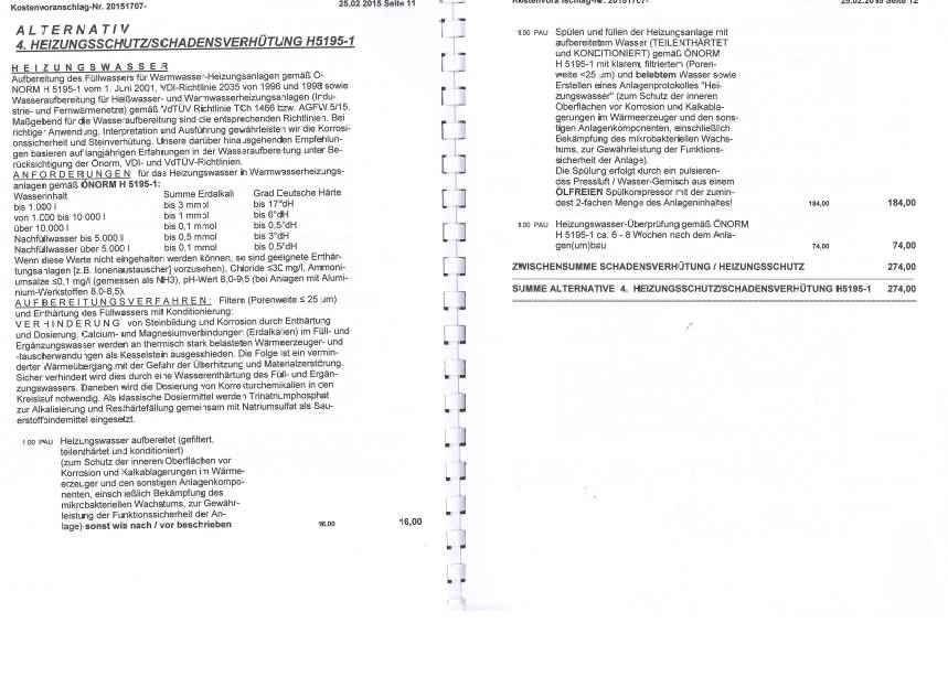

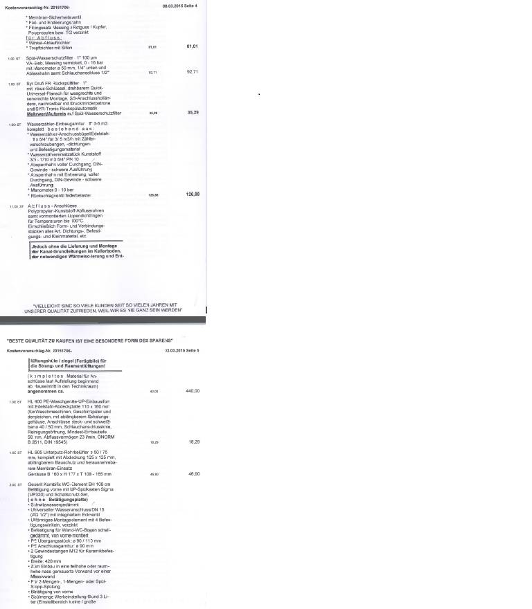

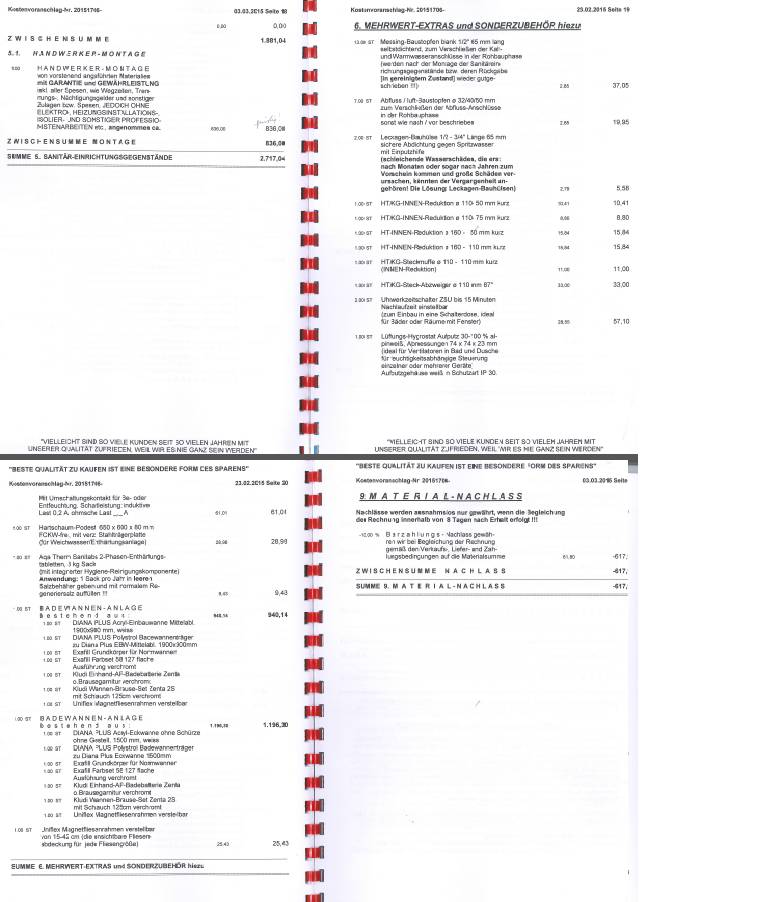

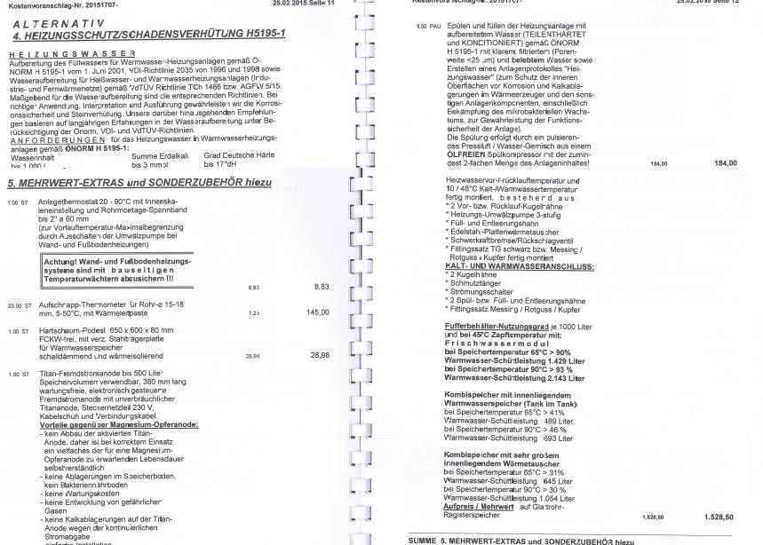

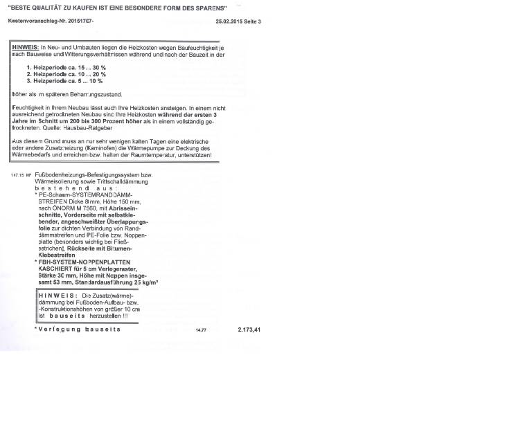

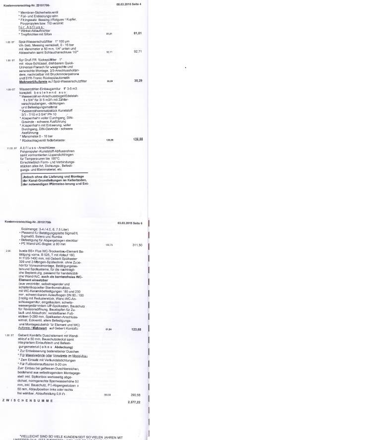

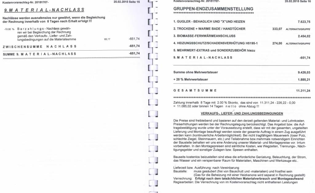

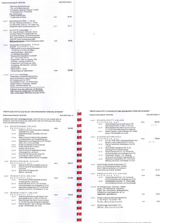

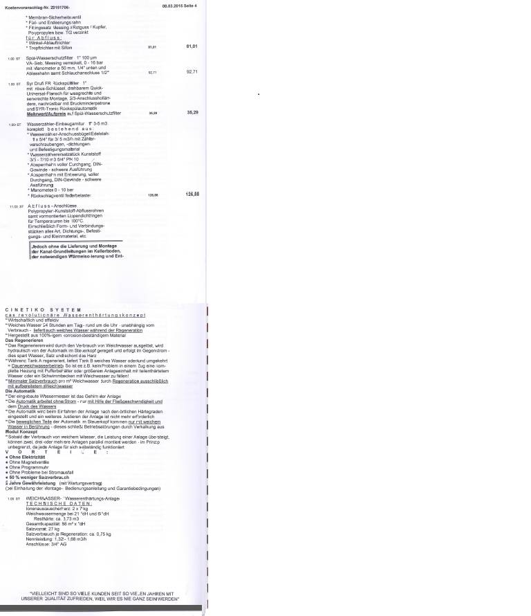

Ich bräuchte dringend Rat von Leuten die sich mit Installateurangeboten auskennen!
Bei meinem Neubau bekomme ich einen Fernwärmeanschluss mit Fußbodenheizung und vorerst nur PV-Leerverrohrung.Gesamtfläche beträgt auf 2 Geschoßen 154m².
Bitte schaut euch folgendes Angebot eines Installateurs aus meiner Nachbarschaft an. Er machte mir einen "Spezialpreis" wie er selbst sagt. Da er jedoch einige Tausender günstiger ist als die anderen Installateure die ich anfragte, zweifle ich ob er auch wirklich alles eingerechnet hat bzw. ob er eine veraltete Technik verwendet.
Wenn ihr euch nicht die Zeit nehmt das ganze Angebot zu studieren, dann wäre mir auch schon sehr geholfen wenn ihr nur die Endsummen anschaut und mir sagt ob das ein fairer Preis ist....

er gab mir gestern übrigens ein noch weiter verbessertes Angebot, dieses ist jetzt ganz aktuell:

buhhh... fraglich ob sich hier jemand die Mühe macht das komplette Angebot durchzugehen. Ob veraltet oder nicht kann ich nicht beurteilen, müsste ein Fachmann her. Aber von den Preisen klingt es eigentlich fast zu gut da anscheinend Arbeit und MWst auch dabei sind. Aber um ehrlich zu sein hab ich die Seiten auch nur überflügelt.:)

naja histaker du machst es dir schon ein bisschen leicht...
du stellst hier das gesamte Angebot rein und willst dass es durchgecheckt wird.
wäre wohl besser wenn du die punkte, welche dir auffalen oder dir komisch vorkommen rausnimmst oder zusammenfasst und diese dann zur diskussion stellst.
ich denke da würde mehr feedback kommen ;)

Najo eines kann ich dir schon mal verraten, ich bezahle für das Material der Sanitären Leerverrohrung € 3.300,- bei einem großem Sanitärgroßhändler, Arbeit ist Eigenleistung mit Fachmännischer Hilfe. Dauer 1 Wochenende.
Auch mein bestes Angebot lag bei 6.800 Netto... inkl. Montage.

Ich finde dass Vergleiche nirgends so schwierig sind wie beim Installateur: Jeder bietet etwas anderes an und behauptet seine Sachen sind die besten...... :-/ und du selber als Laie weißt nicht einmal wo du überhaupt anfangen sollst mit informieren...
Meine Motivation, das Angebot reinzustellen war die, dass ich ein 2. Angebot bei einem namhaften Installateur aus meiner Gegend einholte, der gleich um 6000 teurer war! Wenn ich jedoch nur die Endsummen reinstelle, bringts auch niemandem was. Denn "Behaglich und Xund heizen" ist nichtssagend........
