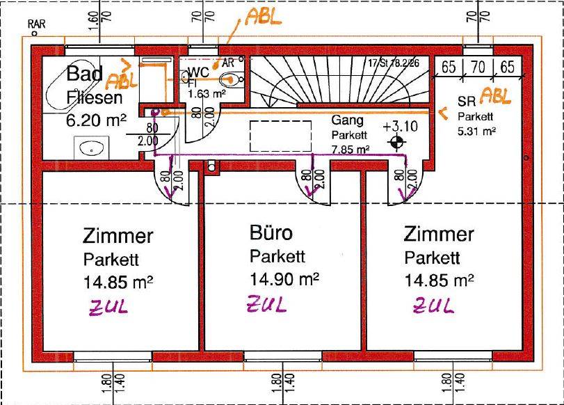

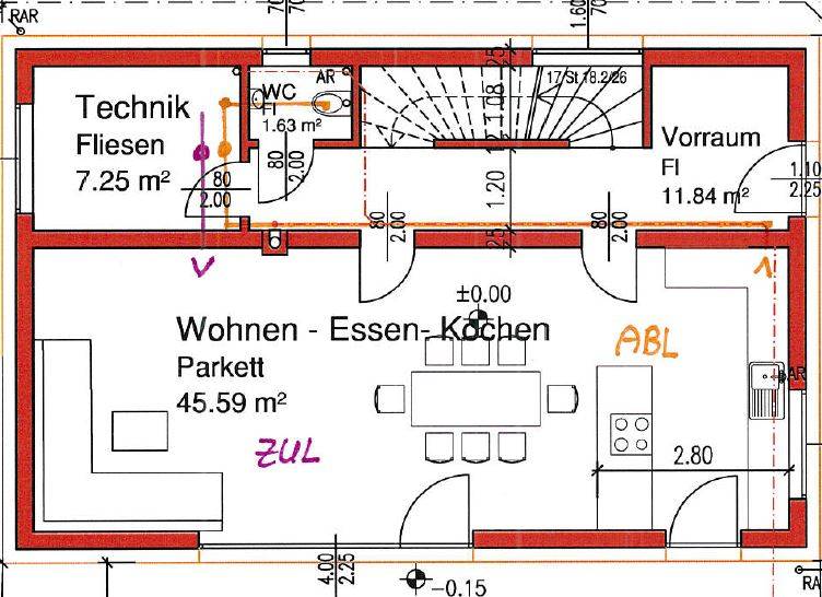

@Schwedenbombe: Hast du einen Plan von deiner Rohrführung? Würde mich interessieren wie das bei dir aussieht.
  •  Schwedenbombe
11.3.2015  (#20)
Hab jetzt nicht den finalen Plan der Firma bei der Hand, aber die Verlegung sieht im wesentlichen so aus:
2015/20150311236568.JPG
2015/20150311728770.JPG
Der fertige Plan der Firma ist viel detailierter mit den Mengen pro Raum, Durchbrüchen, Vermessungen, Position der Schalldämpfer usw.
Im wesentlichen stimmt die Verlegung bis auf ein paar Änderungen noch überein.
"aktive" Abluft im Schrankraum OG haben wir weggelassen, dafür im Abstellraum unter Stiege im EG Abluft vorgesehen. Die genauen Positionen der Ventile stimmen auch nicht ganz usw. Aber die Stoßrichtung ist die selbe ^^
