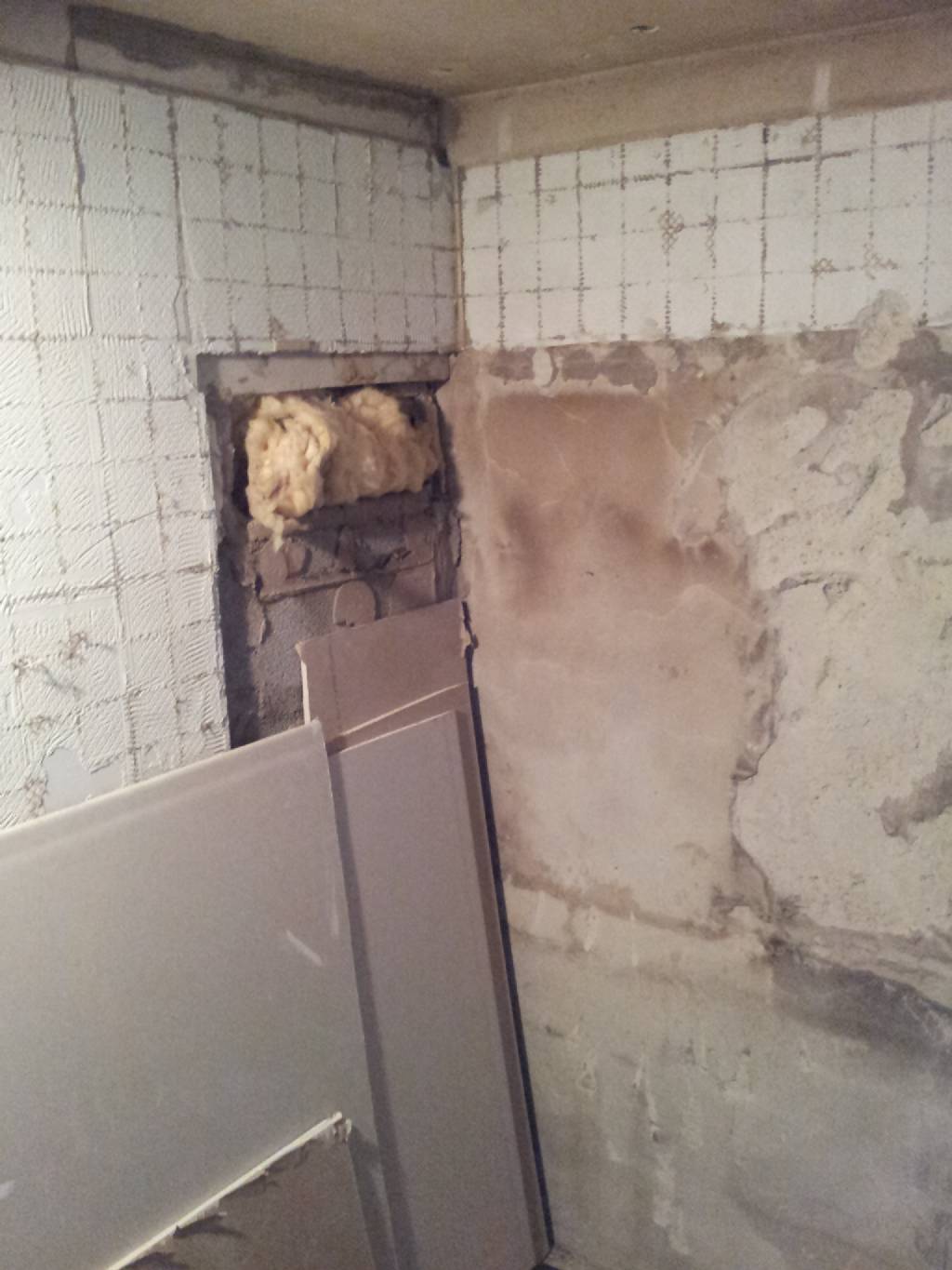

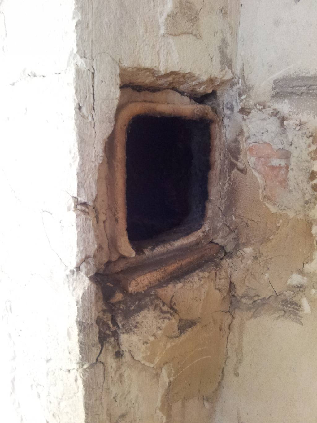

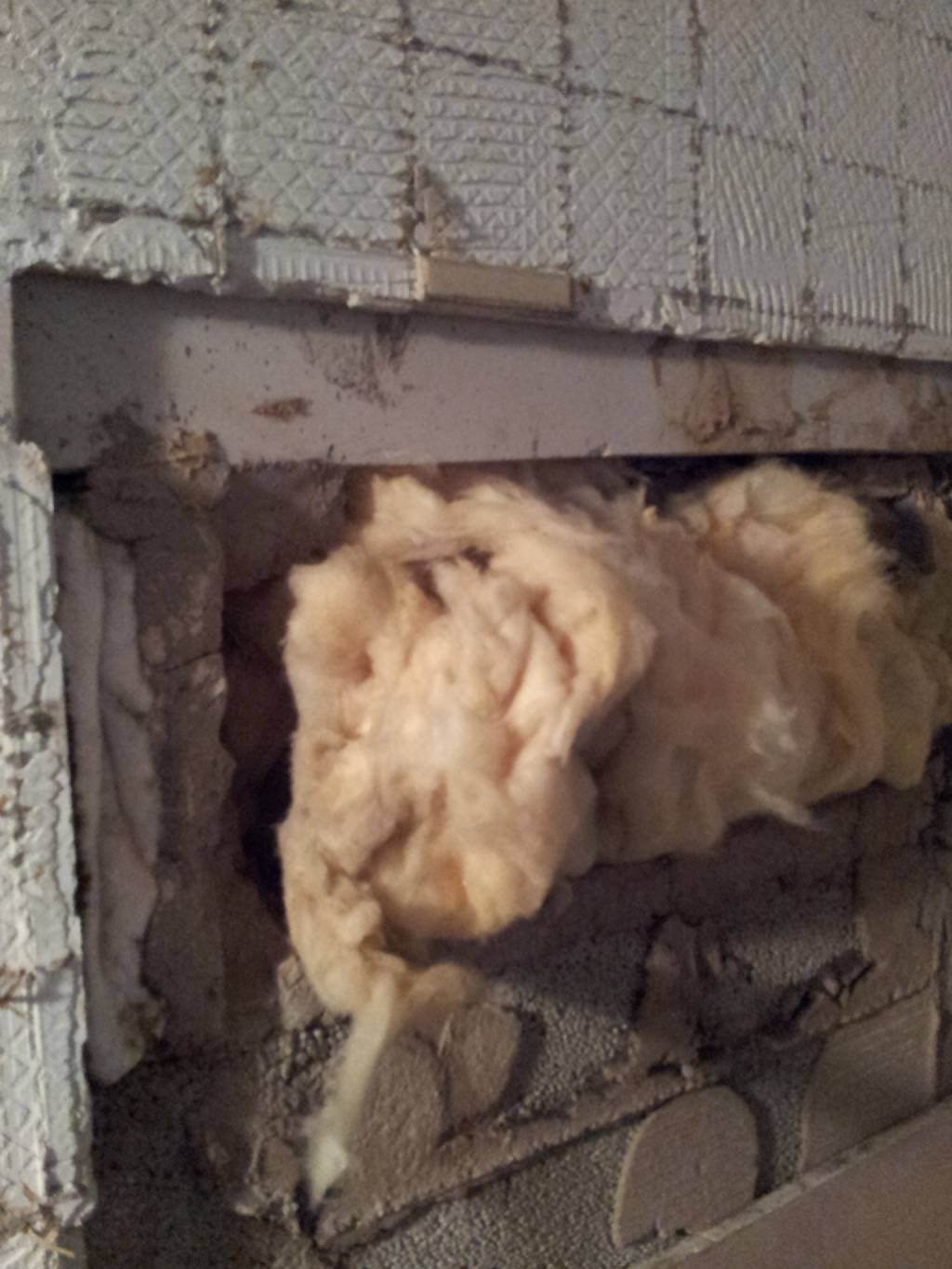

habe anschaulicherweise mal bilder von der öffnung im keller gemacht. ist also nicht nur eine kleine bohrung für ein ofenrohr emoji

kann sich jemand das bild ansehen wegen dem kamin... kann ich es so belassen und mit osb platten zumachen (hinterlüftet)?

Schornsteinloch - Das Loch würde ich in jedem Fall richtig zumauern und verputzen- schon für den Fall, das in späteren Zeiten jemand irgendwo einen Ofen anschließt, der nichts von offenen Löchern weiß.
Sofern der Schornstein nicht mehr benutzt wird würde ich den oben abdecken, um unnötige Wärmeverluste zu vermeiden und damit keien Vögel ihre Nester drin bauen.

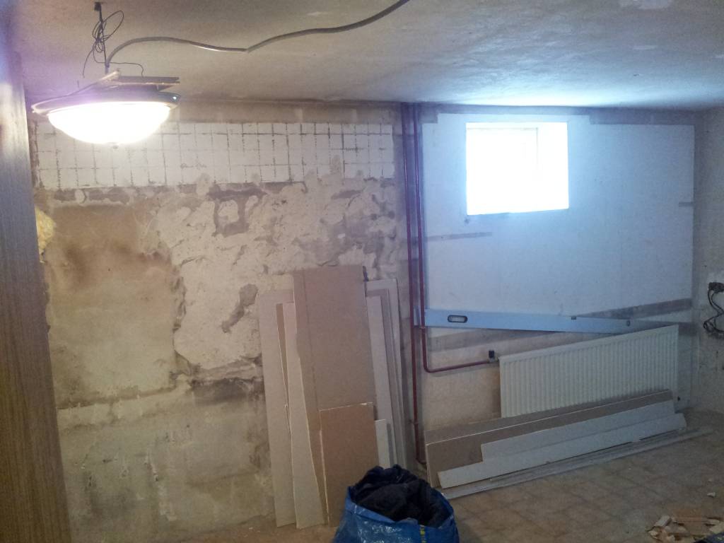

osb platten an der wand montieren - Wurde gerne eine wandseite meines trainingsrsaumes zur hälfte mit 15mm osb platten verkleiden weil mir das gut gefällt. Möchte aber keine unterkonstruktion verwenden wegen platzverlust.
Ist es problematisch die innenseite einer aussenwand so zu verkleiden? Ist ein kellerraum welcher jedoch nicht feucht ist.
Sie wäre die einfachste.montage? Regulare dübel? Schlagdübel? Kleben möchte.ich nicht.

Wand verkleiden? - Kellerwände würde ich so nicht verkleiden-
Es kann durchaus sein, daß sich die Wand jetzt trocken anfühlt weil die jetzt gut belüftet ist und Restfeuchtigkeit immer gut abtrocknen kann.
Bei einer Verkleidung ist dies nicht mehr möglich, sodaß es vor sich hinmodern und schimmeln kann.
Besser wäre es, lose Putzbestandteile und Fliesen abzuschlagen ( gutes Training)
Dann je nach Untergrund einen dünnflüssigen Zement- Sand Spritzbewurf zur Haftungsverbesserung des nachfolgenden Putzes aufzutragen und dann mit Kalkmörtel zu verputzen.
Ggf die erste Lage nur zum Begradigen und dann zum Schluß die Wand zu glätten.
Wenn du Leisten in Putzstärke auf der Wand befestigst im Abstand von ca 1,5 m und dann die Zwischenräume verputzt und diesen über die Leisten abziehst bekommst du leicht eine glatte ebene Fläche.
Auf dieser läßt sich nach dem Entfernen und Ausfüllen der Leisten ein Feinputz auftragen,
die es auch in weiß gibt, sodaß du nicht mehr streichen mußt.
Evt unsichtbare Schimmelsporen in der Luft wären gerade in einem Trainingsraum ungünstig, da du sicher den mehrfachen Luftdurchsatz beim Training hast.

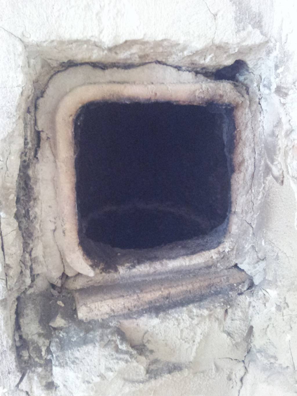

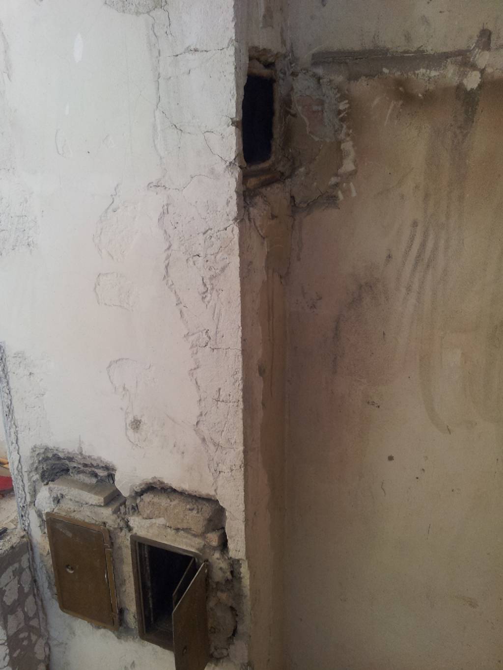

habe jetzt den verbau beim kamin entfernt um diesen ordentlich zu verschließen..gibt es passstücke um das loch zu verschließen oder muss ich das zumauern? wäre halt etwas wenig auflagefläche zum verschließen.
weiters wäre es möglich den kamin als kabelschacht zu verwenden wenn ich mir sicher bin, dass ich da nichts mehr anschließe?
gibt es dafür eigene kabeldurchführungen oder soll ich ein rohr beim zumachen einmauern? wäre in erster linie für sat kabel und wer weiß was später noch kommt.
anbei noch bilder vom kamin
