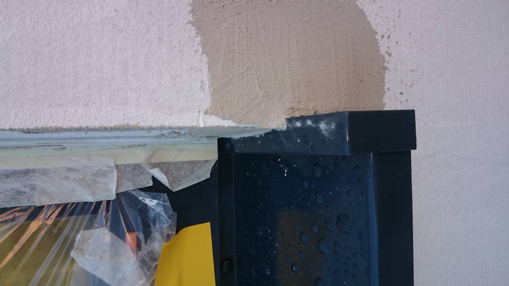

Eine verdammte FB zu kurz angegeben.
Rausreissen oder lassen?
Bitte um Eure Fachmeinung ;o)

Ich würds tauschen, so leicht wie jetzt wirds nie wieder werden.....
Obs ein Problem werden wird wenn du es so lässt, kann ich dir leider nicht sagen.

wenns technisch keine Einschränkung darstellt, lassen!
das schaust in Zukunft immer weniger oft an, irgendwann ist´s dir komplett wurscht. solche dinge sind mmn. völlig überbewertet, wie zb. auch ein flächenbündiges fenster, obwohl ich selber welche hab ;))

Optisch isses mir wurscht.
Mir geht's nur darum, dass die 5mm betr. Festigkeit ausreichen. Wenn man doch mal einen Besen anlehnt (oder ein Bier draufstellt ;o))und dort entstehen Risse würde ich mich jedoch sehr ärgern.

Des is egalHalten tuts so und so, die Einputztiefe hat statisch keine Auswirkungen... is ein optischer Mangel!

Kannst evt. noch etwas Kosmetik betreiben? Sprich beide Seitenabschlüsse nicht ganz auf die FB aufstecken und dann das Ganz mittig ausrichten.

sie haben's recht symmetrisch hinbekommen, mit putz schaut's gut aus.
danke für eure beiträge!
