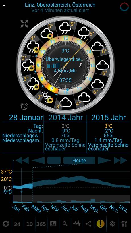

Danke, die Statistik mit Heizgradtage ist sehr interessant, aber meiner Meinung nach nicht ganz aussagekräftig...
Es kommt auch drauf an wieviel Tage die Sonne scheint und in welche Richtung das Haus ausgerichtet ist. Die Temperatur auf der Nordseite oder im Schatten gemessen. Ich habe die Erfahrung gemacht, wenn die Sonne im Winter scheint, dass es auf der Süd Seite oft 5 Grad wärmer ist als auf der Nordseite. Wenn die Heizung auf Innenraumtemp+Aussentemp geführt, eingestellt ist, schaltet sich die Heizung bei Sonnenschein viel seltener ein und das wird in der Statistik der Heizgradtage nicht berücksichtigt...
Wie kommst du auf 25% wärmer?
Anbei ein Screenshot der Wetterstatistik von eWeather App im Vergleich zum letzen Winter:

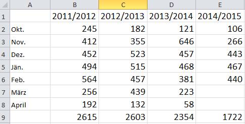

Nochmals zu 25% unterschied... Heizsaison ist bei mir von Okt. bis April... Im Sept oder Juni wegen Schafskälte werfe ich den Specksteinofen an und das reicht vollkommen... Aber wo sind denn die 25% unterschied? Wenn ich die Saison 2012/2013 mit 2013/2014 vergleiche komme ich auf 10% unterschied, siehe Tabelle:

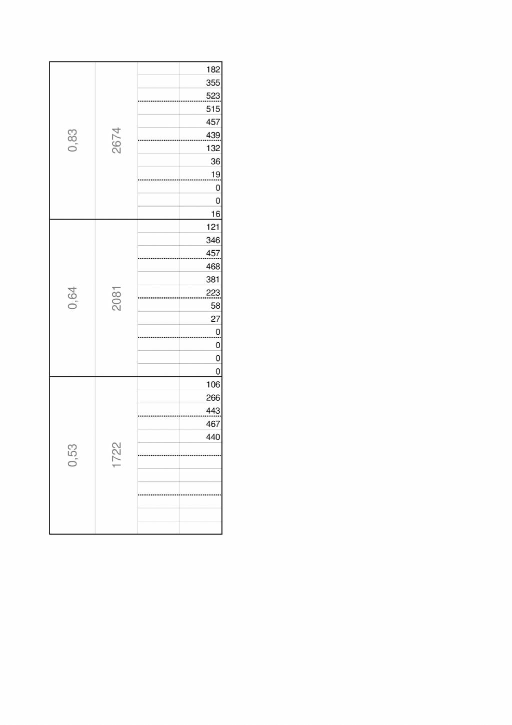

5.3.2015  (#19)
2015/20150305372340.JPG du hast im november 2013 einen dreher drinnen. das waren nur 346...
