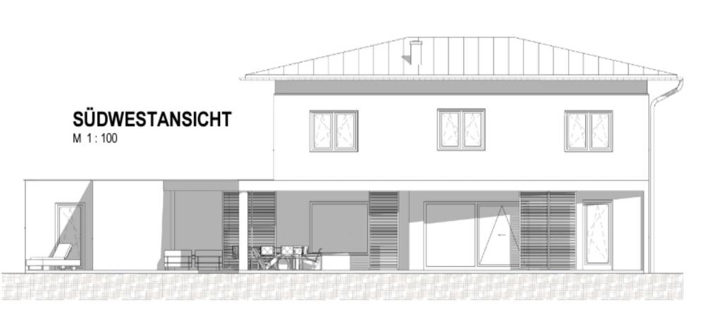

Wir fangen bald mit dem Hausbau an und haben bei der Terrasse im Vorsprung Holzschiebeelement eingeplant! Nun sind wir mit der Umsetzung etwas unschlüssig! Gibts es hierzu ev Fertigelemente? Welcher Anbieter hat soetwas im Sortiment? Welches Schienensystem würdet ihr empfehlen? Natürlich würde mich eine Preisschätzung auch Interessieren!

Fahren die an der Wand oder als Sonnenschutz außen an der Überdachung?

Die Paneele fahren entlang der Überdachung!
Wir sind aus Vöcklabruck - wo seit ihr her? Hast du ev Fotos von Eurer Lösung?
