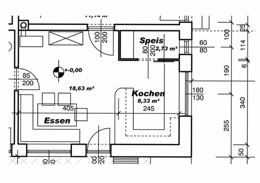

Ich plane in unserem zu erbauendem EFH in der Küche eine Speiß einzubauen.
Unser Planer hat sie eingezeichnet, wie am Foto ersichtlich. Nun hätten wir die Tür zur Speiß gerne als innenlaufende Schiebetüre.
Kann mir jemand sagen, wie stark die Wand mindestens dafür sein muss bzw welcher Wandaufbau überhaupt in Frage kommt.
Fazit: Die fertige Wand sollte möglichst schmal sein sein, um die Speiß nicht zu verkleinern und auch die Küche lt Plan erstellen zu können.
Der Planer hat die Wandstärke mi 6 cm angegeben und eine außenlaufende Schiebtüre. Da ich meinen Planer schwer erreiche möchte ich hier um Tipps bzw Empfehlungen bitten.
Danke schon mal vorab!
  •  Diddy
26.2.2015  (#1)
2015/20150226209407.JPG
Hab das Bild vergessen.
Danke
  •  Romeo Toscani
26.2.2015  (#2)
Kann dir die Maße von den Systemen nennen, die meine Firma verbaut:
Wandstärke bei Putzwand: 120 mm, bei Gipswand 105 mm
Das wäre die Orchidea, die ist ein bisschen billiger, dafür brauchst du eine Zarge.
Oder die Essential von Scrigno, ein bisschen teurer, dafür brauchst du keine Zarge.
  •  Diddy
26.2.2015  (#3)
Guten Abend, danke für die schnelle Antwort!
Billiger ist beim hausbauen immer gut. Kann man die selber mit handwerklichem Geschick einbauen? Mit Gipswand/Trockenbau.
Wie hoch wäre schatzungsweise der Preis?

  •  heislplaner
27.2.2015  (#6)
Speis weglassen und küche größer planen ist keun thema?
Kommt dir in summe wesentlich billigerund stauraum hast sicher auch nicht weniger.
Wenn sie bleiben soll würd ich eine günstige außen laufende nehmen, sie aber nach links aufgehen lassen, dann kannst mit der küche schön beim trockenbau anbinden
  •  mycastle
2.3.2015  (#7)
grundsätzl mag ich eine Speis - aber ich verstehe noch nicht warum die Schiebetüre nicht in der Speis läuft
Was kommt in die Speis bei Dir?
Lass mal Deine Küche planen, ev weißt du dann eher wo es lang geht

  •  Diddy
4.3.2015  (#10)
Hallo an alle!
Wie ein nachfolgender Beitrag meine ich auch, dass ich dadurch unnötig Platz in der SPeis vergeude, weil ich hinter der laufenden Schiebetüre ja keine Regale etc anbringen kann.
Nein, wir möchten eine Speis haben.
Das haben wir schon gemacht:WIr stellen an der Speisvorderwand links neben den Eingang den Kühlschrank rein, sodass der Korpus in der Speis ist und quasi nur etwas mehr als die Tür des Kühlschranks rauskommt.
SOllte ich dafür die Holzkonstruktion mit einer schmalen Dämmplatte dämmen, um die Speis nicht durch die Abwärme des Kühlschrankes unnötig aufzuheizen? Was meint ihr?
wir haben sie auf die rohdecke gestellt, da muß man die aufbauhöhe schon genau kennen, noch dazu bei uns überströmbereich...
Ok,aber ich denke ich kann sie auch auf den fertigen Estrich stellen,oder spricht iwas dagegen?
Ich werde mich mal mit Eclisse auseinadersetzen, danke für den Tipp!
Herlichen Dank einstweilen für die rege Teilnahme ;)

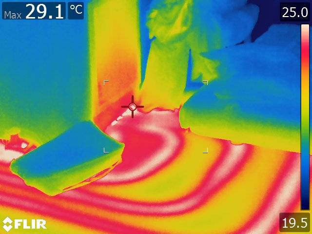

4.3.2015  (#14)
@arne - Wo nehm ich so ne Thermofolie her? Die werd ich über kurz oder lang (Ofen setzen) brauchen... bzw kann man so was öfters verwenden oder isses ein Wegwerfprodukt?
Danke
bautech
4.3.2015  (#15)
bist schon der zweite der fragt ... emoji
http://www.energiesparhaus.at/forum/34946_1#266980
  •  MinMax
4.3.2015  (#16)
bautech schrieb: Wo nehm ich so ne Thermofolie her?
doch Vorsicht Mädels, der VL VL [Vorlauf] ist noch recht warm aber der RL RL [Rücklauf] wird ja immer kälter bzw. ist irgendwann - da er die Wärme abgegeben hat - an vielen Stellen nicht mal mit einer guten FLIR zu sehen (im Bild zwischen den VL VL [Vorlauf] verlaufend!):
2015/20150304767756.JPG
