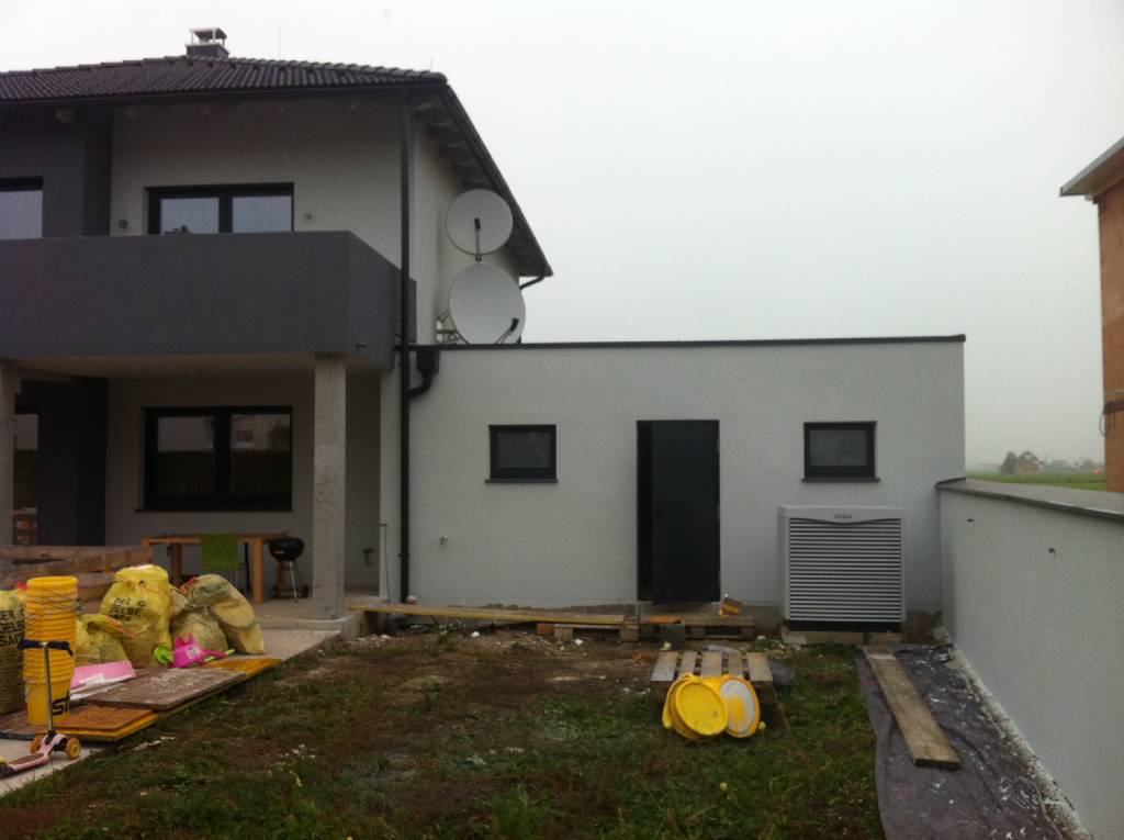

Wir haben seit 23.01.2014 die VWL 82/3 S von Vaillant in Betrieb.
Ist eine LWP LWP [Luftwärmepumpe].
Der Vaillanttechniker selber hat mir damals gesagt, dass der Unterschied zu Erdkollektoren ca.200€ im Jahr sind.
172m²
25er Ziegel
20er VWS
Haus ist ein Würfel mit Walmdach
Hier die Außeneinheit im Bild
2015/20150226202205.JPG
