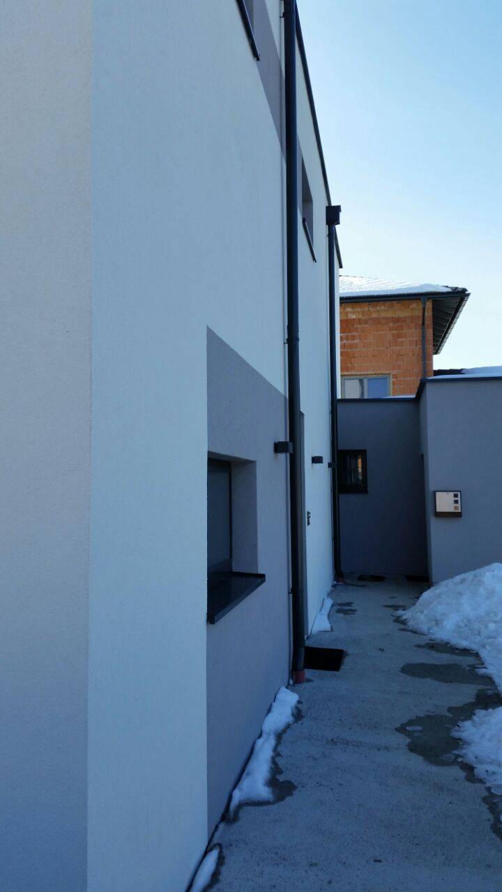

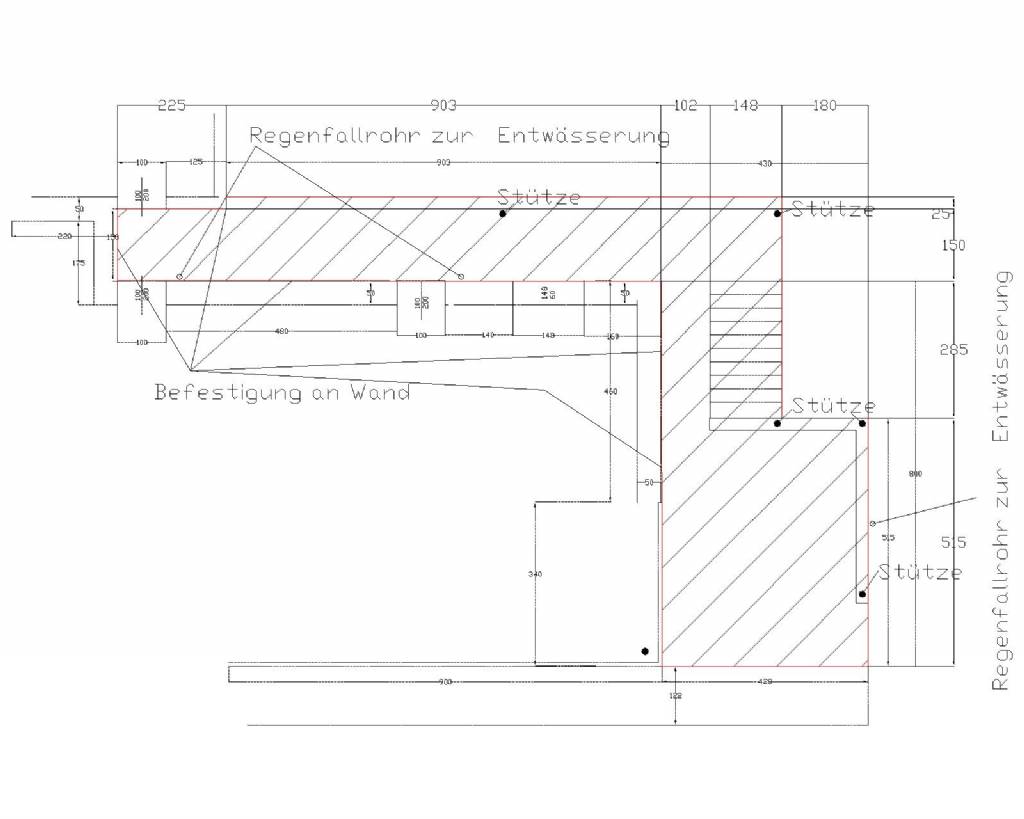

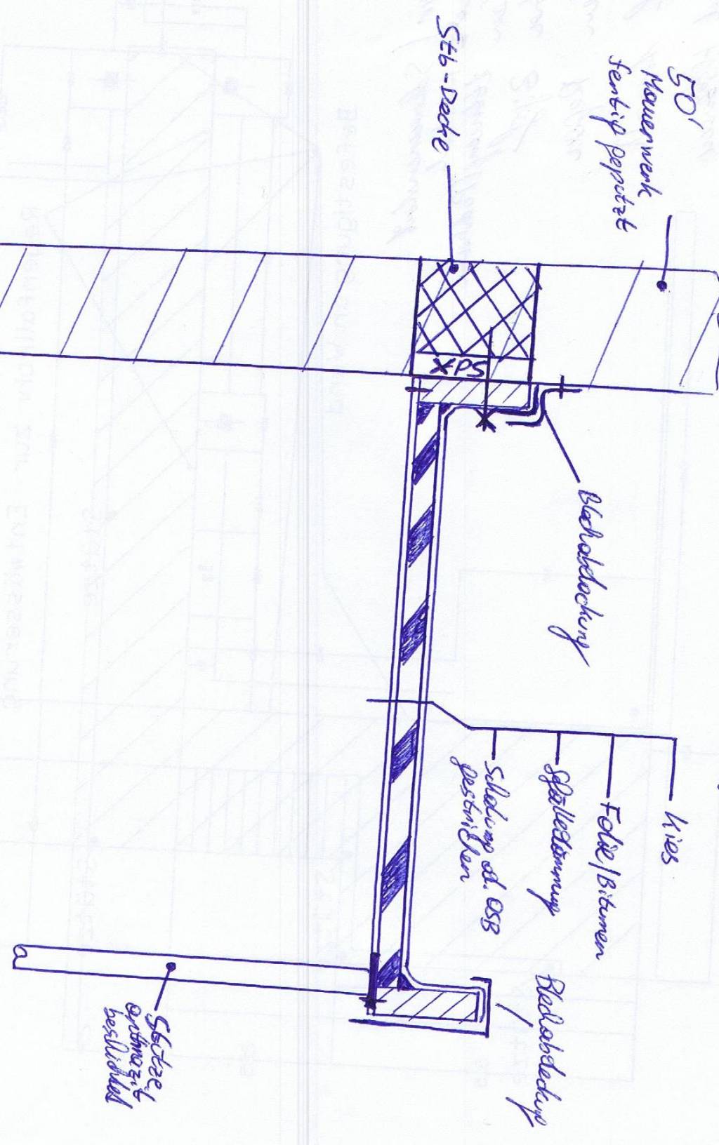

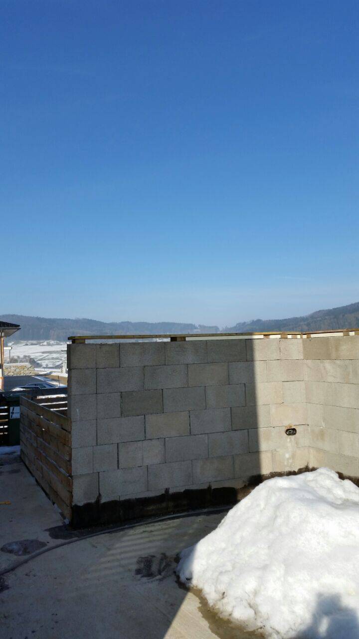

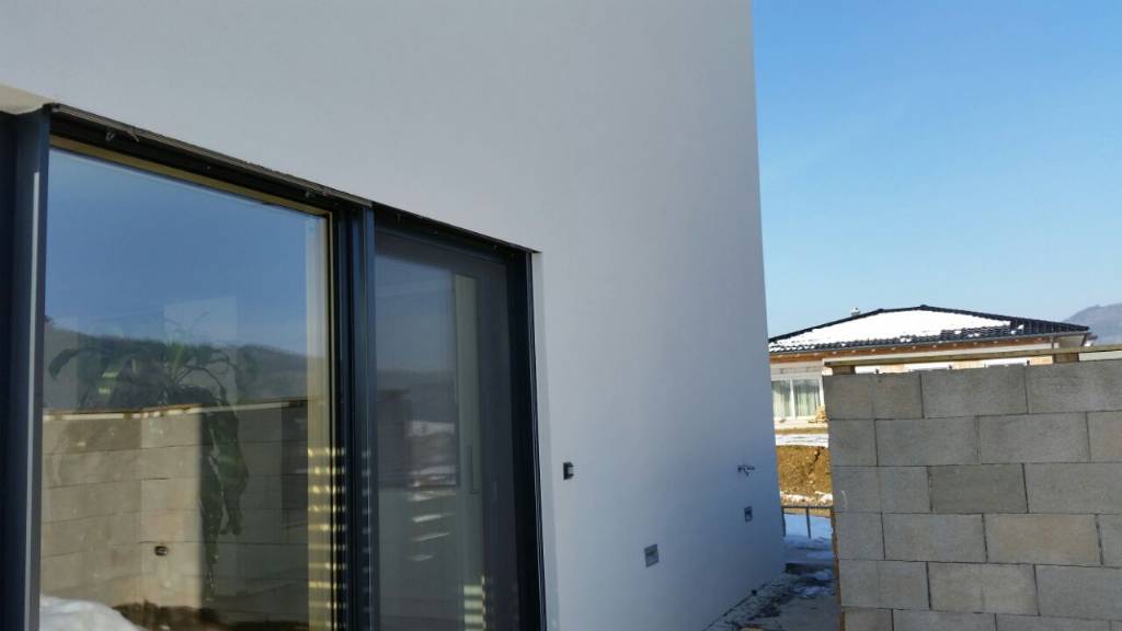

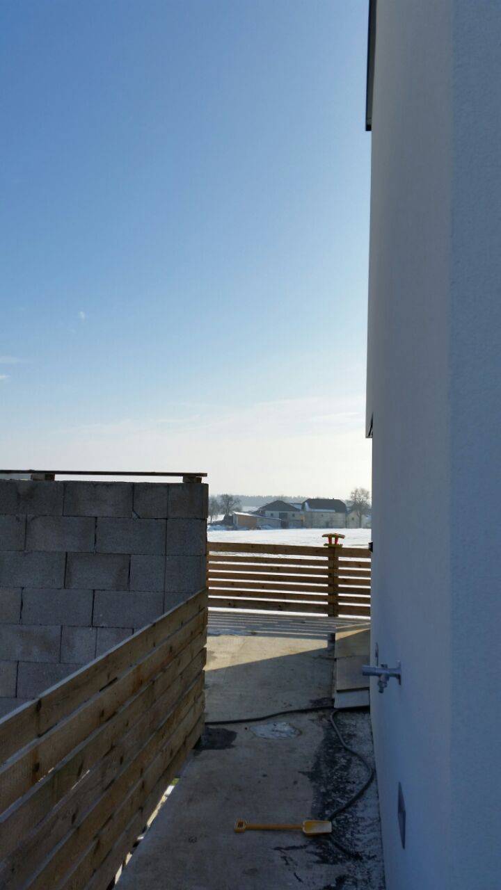

vielleicht könnt ihr mir ein paar Tipps geben bezüglich Ausführungsvarianten, Pro/Contra zu meiner Idee, Vorab Vielen Dank.
Ich habe heuer (Frühjahr-Sommer) die Überdachung vom Eingang und Terrasse lt. Skizze geplant

Lange schmale Seite ist nord, die andere ist ost.
Eine einfache lösung ( ca. lt schema)
Vielleicht änderungsideen oder erfahrunswerte
sollte überdachung sein( beschattung, regenschutz windschutz ergibt sich automatisch)
stat. Auslegung muss mir wahrscheinlich eh ein zimmerer machen, brauch ja auch den holzauszug von ihm
