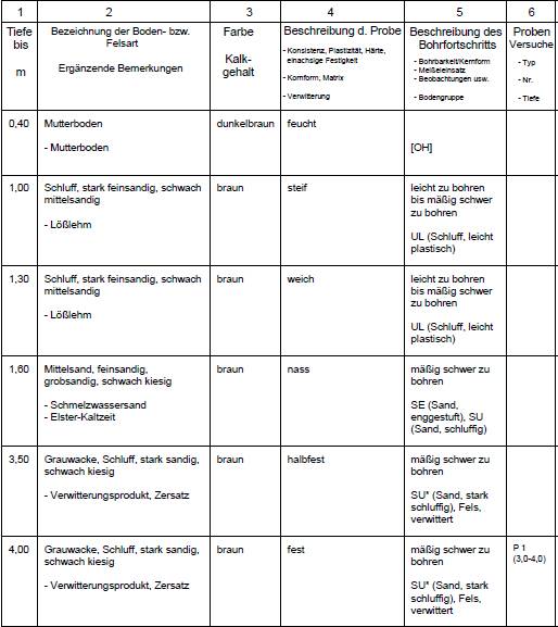

Hi,
deine direkte Frage kann ich nicht beantworten (die nach Entzungsleistung), der Boden an sich eignet sich mMn grundsätzlich für Kollektoren sehr gut, da er vorwiegend aus feuchtem Feinmaterial besteht, das sehr guten Kontakt - ohne große Poren - zu den Rohren haben wird. Mich würde es noch interessieren wofür das Bodengutachten gedacht war, bzw. ob der Standort in alleinlage ist bzw. was es gekostet hat? (gern per PN). |
Danke für deine Antwort. Habe das Bodengutachten erstellen lassen bevor ich das Grundstück gekauft habe, damit ich weiß was ich für ein Bauland erwerbe. Kostenpunkt lag bei ca. 500 Euro.
