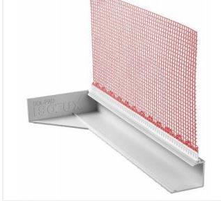

Bei mir wird das Thema auch gerade aktuell.
Unser Fassader möchte die Fensterbankprofile von Baumit verbauen.
Seiner Meinung nach ist das ein sehr gutes System, bei dem man den Fensterbankanschluss wirklich dicht bekommt.
Nur was ich nicht kapier, auf den Profilen befindet sich ja eine APU Leiste.
Unsere Raffstore Führungsschienen werden eingeputzt, somit befindet sich auch auf der Führungsschiene eine APU Leiste.
So und jetzt steige ich aus, wie funktioniert dann die Entwässerung der Führungsschiene. Die stitzt dann ja genau auf diesem Profil drauf? Kann die Laibung ja nicht zweimal verputzen, sprich beides muss ja in einer Flucht sein oder????
Hab ein Bild von dem Profil eingefügt.
Wie funktioniert so etwas??
Vielen Dank im Voraus!

Fensterbankanschluß - mach doch ein Bild der Fensteröffnungen,
waggerecht bewitterte Kompriband-Abdichtungen sind nicht zulässig.
Bei uns picken Vögel schon mal gerne an solchen Abdichtungen, sofern sie sichtbar sind.
Ich verwende als 2.Abdichtungsebene ca 0,5 mm dünne EPDM-Folie-an seinkrechten Flächen verklebe ich die.
