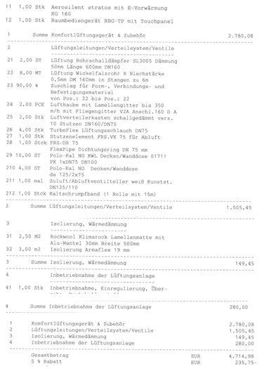

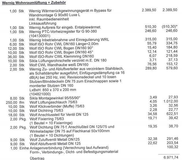

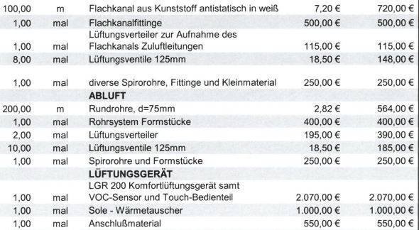

Es sind immer Angebote mit "Verrechnung nach tatsächlichem Aufwand". Wohnfläche ist 180m^2. Fangen wir einmal bei einem Vergleich der Wohnraumlüftung an.
Ich habe drei Angebote für die Wohnraumlüftung als Bild angefügt. Gerade das zweite Angebot ist um einiges günstiger.
Wenn ihr Infos braucht bitte schreibe, ich weis nicht recht was notwendig ist.

Michaelwichtl schrieb: Es sind immer Angebote mit "Verrechnung nach tatsächlichem Aufwand"
das würde ich so nicht annehmen, was spricht gegen einen Festpreis? Ich habe anhand einer Leistungsbeschreibung Angebote zum (geforderten) Festpreis eingeholt. Klappte wunderbar. Wie bei dir hatte ich auch eine Kluft von ca. 8k zwischen Billigstem und Teuerstem (der war auch lt. Erfahrungsberichten der fachmännisch Beste). Ich habe mich für den Billigsten entschieden, weil ich alle Punkte die wichtig waren als abgedeckt gesehen hab und lag damit am Ende auch richtig: hab das bekommen was gefordert wurde. So würde ich es auch wieder machen. Ohne einer genauen Leistungsbeschreibung ist aber schnell Schicht im Schacht und Konflikte vorprogrammiert.

Bei deinen 3 Angeboten fehlt doch ünberall die Arbeitszeit. Da kannst auch nochmals ~40h kalkulieren.

...dass mit dem flachkanal würd ich mir nochmals überlegen!!!
diese haben sehr schlechte strömungseigenschaften und sind nicht zu reinigen. normalerweise sind die ein absolutes "no go" in der lüftungstechnik. die werden meistens als Notlösung eingebaut wenn der fußbodenaufbau zu gering ist
