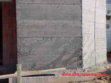

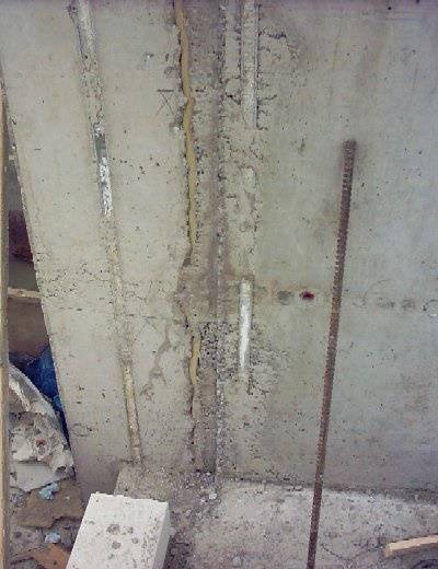

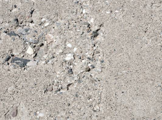

mögliche Betonfehler: Schotter-/Kiesnester - Schotternester wie Hopfgarten@ teilweise auch schon beschrieben hatte.
Die Bodengutachtenpreise waren sicher günstig, da bei jedem Bauvorhaben angefordert und dann lagen sicher keine sehr komplizierten Verhältnisse vor.
Jedes Bauvorhaben ist eben anders mit unterschiedlichen Erfordernissen.
Wenn in der Nachbarschaft schon problemloser Baugrund vorliegt,
spricht natürlich einiges dafür, von ähnlichen Verhältnissen ausgehen zu können- es kann aber auch anders sein.
Zumindest kann man den Geologen fragen, ob der Grund untersuchenswert ist.
Manches läßt sich aus Unterlagen oder bisherigen Untersuchungen ableiten.
Mit Schotternestern sind wohl Kiesnester im Beton gemeint..
Entmischungsursachen bei Frischbeton sind eine Absonderung der gröberen Gesteinskörnungsanteile.
Folge sind Kiesnester.
Hier einige Bilder in unterschiedlich starker Ausprägung,
es gibt die aber auch in sehr leichter Form, bei denn Zuspachten genügt.
2015/20150206656062.JPG
2015/20150206490794.JPG
2015/20150206714106.JPG
Entmischungen werden ausgelöst durch
Ungeeignete Kornabstufung (Sieblinie)
Zu hoher Wasser/Zement-Wert
Zu kurze Mischzeit
Zu starkes Bewegen und Aufprallen des Frischbetons
(Fallhöhe wie auch bei Sichtbeton soll max 150 cm betragen)
Zu viel Bewehrung- ohne Rüttelgassen, also kein Platz für Rüttelflasche
Instabile Schalung
zu langes Verdichten
Wenns kein Sichtbeton und kein sonderlich belastetes Bauteil ist mag es nur ein optisches Problem sein.
Allerdings ist die Bewehrung an diesen Stellen möglicherweise korrosionsgefährdet durch mangelnde Betonüberdeckung,
die Dichtigkeit kann auch reduziert sein.(habe ich bei einer älteren Stampfbetonwand erlebt, wo diese Fehler häufiger vorkommen.
Wir hatten auch solche bei einer Stützwand- die konnte ich einfach mit feinem Putz zuputzen.
