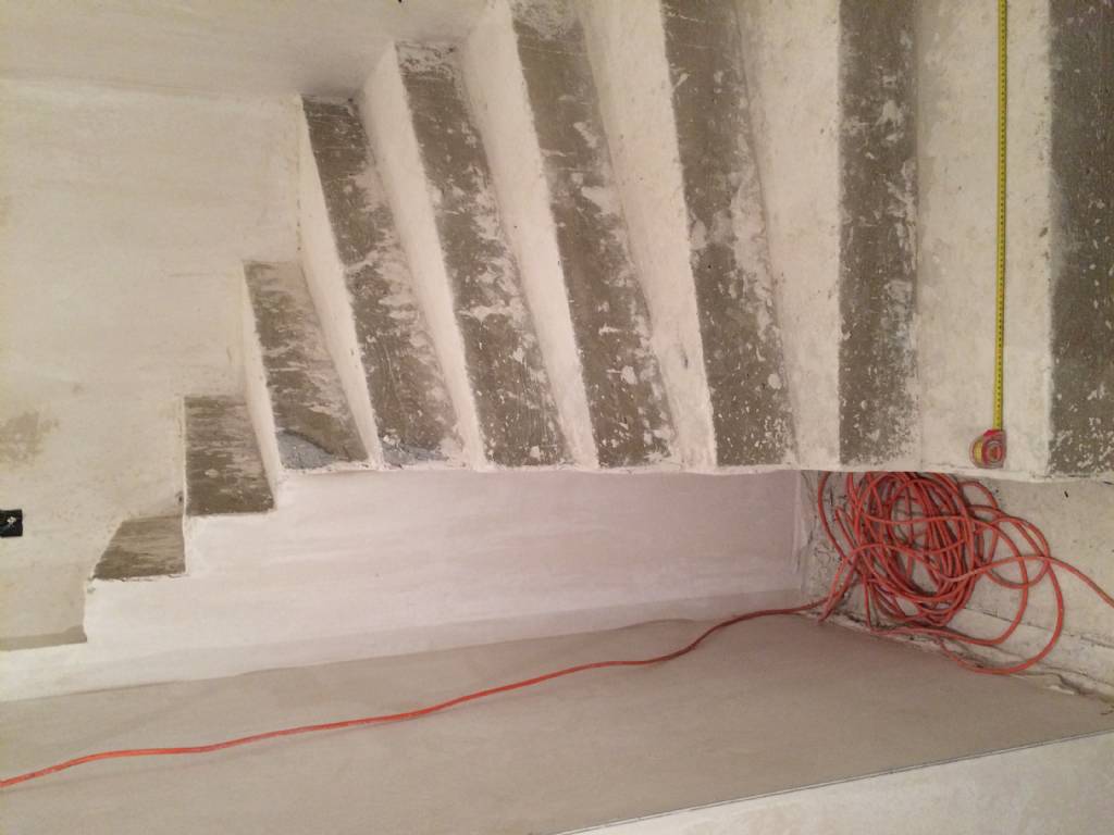

Wie habt ihr das eigentlich unter der Treppe gelöst? --> wir haben eine gewendelte und da kommt man ganz hinten nicht wirklich gut hin (schon gar nicht mit dem Randdämmstreifen).
Nehme an der Estrich sollte sich nicht mit der Treppe verbinden.
Den Randdämmstreifen hab ich auch den letzten 3cm getackert (dort sollte mal die Sockelleiste sein, somit stört mich das Löchlein nicht).

Hatte da wirklich niemand Probleme oder hat keiner eine Betontreppe die seitlich zu ist?

dynamite schrieb: Wie habt ihr das eigentlich unter der Treppe gelöst? --> wir haben eine gewendelte und da kommt man ganz hinten nicht wirklich gut hin (schon gar nicht mit dem Randdämmstreifen).
Auf dem Bauch liegend habe ich Randdämmstreifen angebracht. Auf der schrägen Untersicht der Treppe in doppelter Höhe (2 übereinander).
Kannst erraten wie ich den Bodenbelag dort verlegt habe? Falsch! Ich hab die Teile herausen zusammengeklickt und dann nach hinten geschoben emoji
  •  dynamite
24.2.2015  (#12)
Klingt logisch das übereinander.
Dann hebe ich mir das zum Schluss auf emoji (wird lustig auf der Schüttung liegend)
  •  sir_rws
24.2.2015  (#13)
Machs am Anfang - oder organisier dir eine Hilfe (ohne klaustrophobische Einschränkungen). emoji

@Dynamite: so gut wie es eben geht, vielleicht eine Styroporstreifen mit ein 1-2 cm Breite gingen sicher auch und ist formstabil zum Hintenreingeben -> dort hinten sieht das keine Person jemals, Randleisten Montage wird dort hinten noch viel schwieriger
