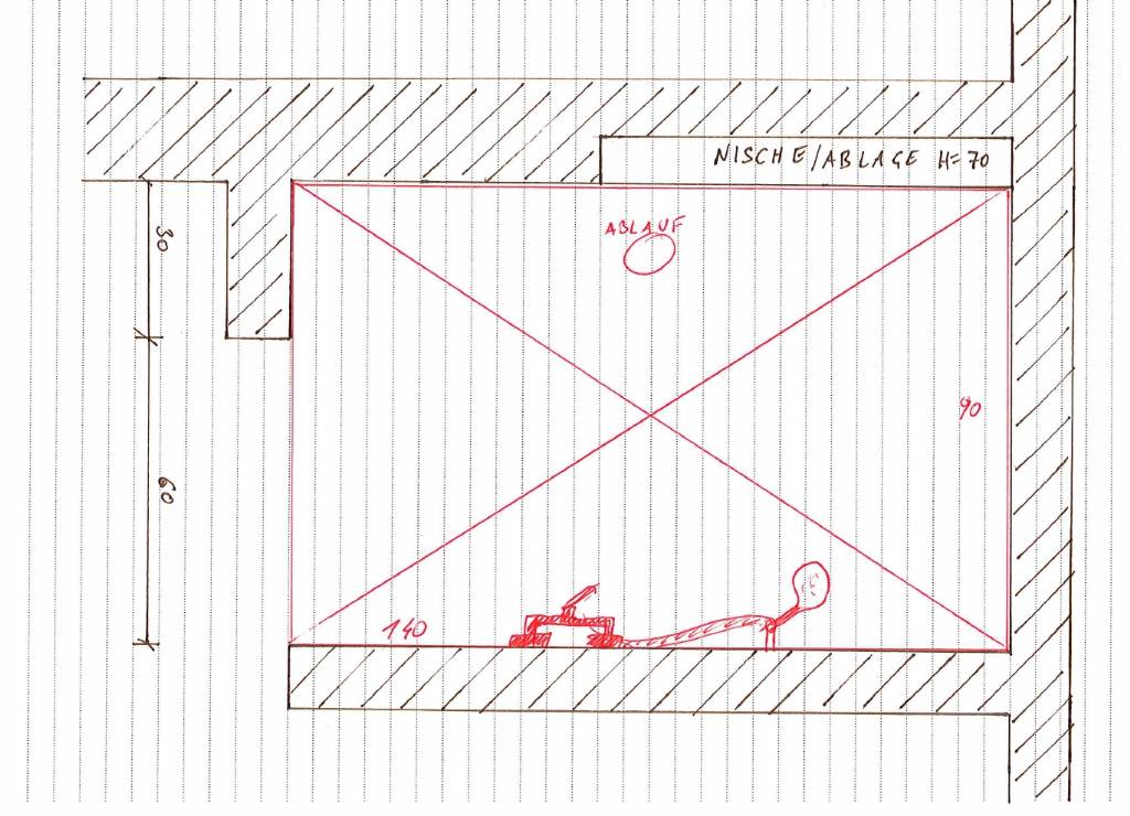

Noch eine Frage zur Dusche. Wir planen eine Walk-In Dusche mit 140x90. Ist es eurer Meinung nach Notwendig den kleinen Vorsprung von 30cm aufzumauern oder kann man auch ganz offen lassen (Spritzschutz).
2015/20150202602611.JPG

Unsere WalkIn Dusche ist 1x1,20 und da spritzt nix raus.

Also wir wollen eine Duschtasse welche eben mit den Fliesen eingebaut wird.
UP Armatur macht meiner Meinung nach in der Dusche wenig Sinn, da man sowieso wieder einen Wandanschluss braucht. Somit wirds ja nicht weniger. Außerdem sind die UP Armaturen für die Badewanne rel. teuer und dann hät ich auch überall das gleiche. Außer beim Waschtisch, dort leisten wir uns die UP Armaturen.
Wie siehts mit der Duschwand aus. Brauch ich hier den kleinen Fortsatz von 30cm?
4.2.2015  (#9)
Also wir sind mit der Conoflat von Kaldewei sehr zufrieden. Gibts in allen Grössen.
Fortsatz nice too have aber wie gesagt, bei uns mit Regendusche spritzt da nix raus.
