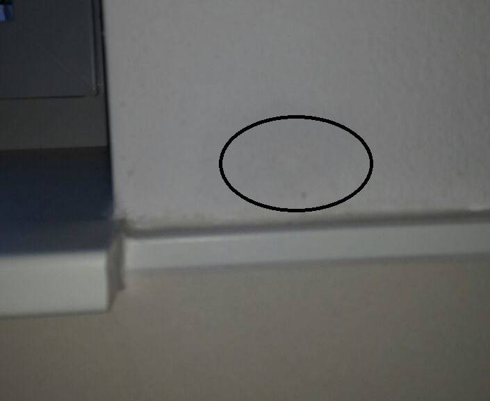

Wir sind jetzt ca. ein halbes jahr im haus, es handelt sich also um einen neubau mit 50er ziegel geklebt, außen verputzt, Flachdach.Im Bad haben wir nach kurzem eine verdächtig feuchte stelle neben der fensterbank und über den wandfliese gefunden und dachten zuerst es wäre die fensterbank undicht, da außen am rand der putz aufgerissen ist.Da sich das Bad auf der Westseite befindet dachten wir der Wind hätte das Wasser reingetrieben. Dann haben wir den riss abgedichtet, aber irgendwie wird die stelle nicht trocken. Woher könnte das wasser eurer meinung nach noch kommen? Von der Badewanne, den Armaturen oder vom dach? Ist alles irgendwie komisch, aber irgendwo muss es ja her kommen. Danke für eure Hilfe im Voraus

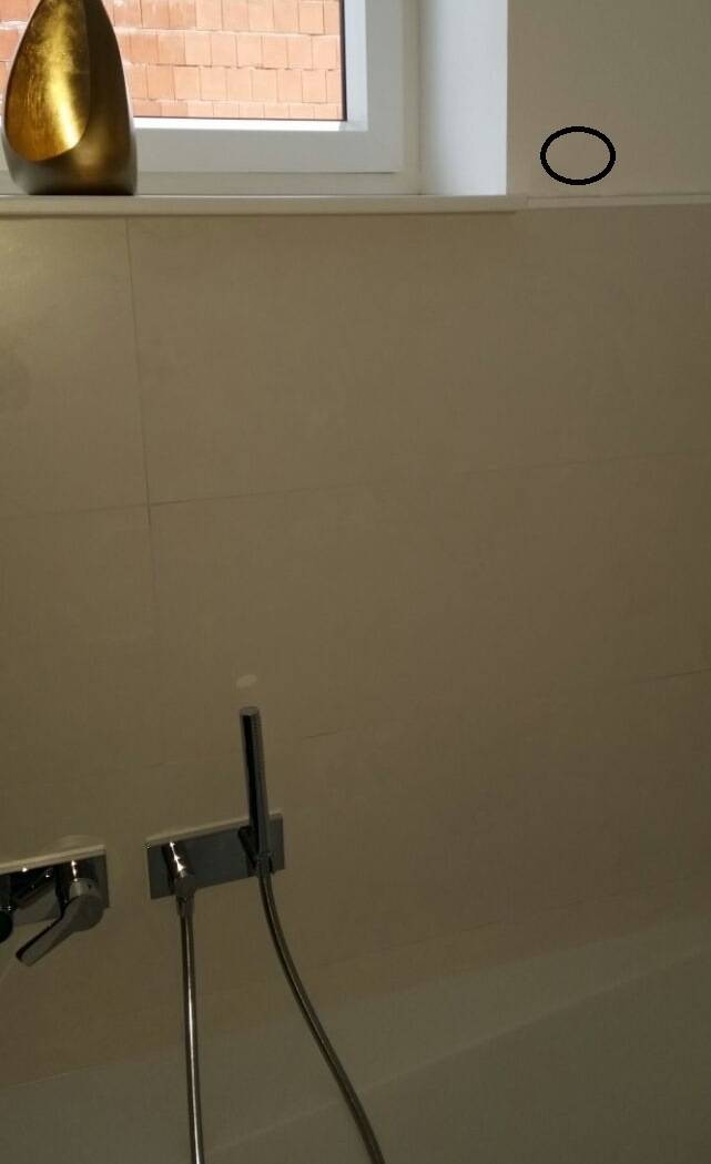

so nun mit Foto's, Fliese ist bis Unterkante Fensterbrett innen hochgezogen -> Feuchtigkeitsaustritt vielleicht nur oberhalb Fliese möglich?
Raum unter dem Bad ist an der Decke nichts zu bemerken (Stahlbetonfertigdecke mit Auf-Beton, Betonabschluss außen mit XPS)
Feuchtigkeitsaustritt bei Badewanne oder bei den Armaturen möglich für diesen Fleck

herrlich, der Fokus vom Bild liegt bei der Ziegelwand des Nachbarn lol

Wasserfleck - Vielleicht auch noch ein Bild von außen ?
ehrlich gesagt, außer dem schwarzen ovalen Kringel seh ich da nicht viel...

Installationen laufen nur im bereich der Badewanne, darüber nicht.

Kann es sein dass der wasserfleck von den armaturen kommt oder vom abfluss der badewanne? Dass das wasser soweit raufzieht?

Um es herausfinden einfach die Wandfeuchtigkeit messen, wobei ich nicht weiß ob man durch die Fliesen diese messen kann.
@Andreas: dein Rat ist wieder gefragt. :)
Meine Vermutung liegt eher im Bezug auf nicht raumhohe Verfliesung inkl. Fensteröffnung. Weil genau dort beim Lüften, falls das Fenster nach links geöffnet wird, die meiste Feuchtigkeit ankommt.
  •  PKathi
9.2.2015  (#11)
Das fenster, das man da sieht wird eigentlich nicht zum lüften verwendet... kann nur gekippt werden. Das Fenster mit dem wir lüften befindet sich weiter links. Probiers mal feuchtigkeitsmessgerät...

Das feuchtigkeitsmessgerät zeigt nur erhöhte feuchtigkeit im bereich des flecks und ein wenig unter der fliesenoberkante kommt es auch noch zu erhöhten werten... auch entlang der fensterbank, wobei das auf der gegenüberliegenden seite auch so ist... kann es sein dass der wind das wasser über das mauerwerk soweit reintreibt dass nur hier ein fleck zu sehen ist? Wenn das langsam reinrinnen würde dann würde ja mehr nass sein oder?
