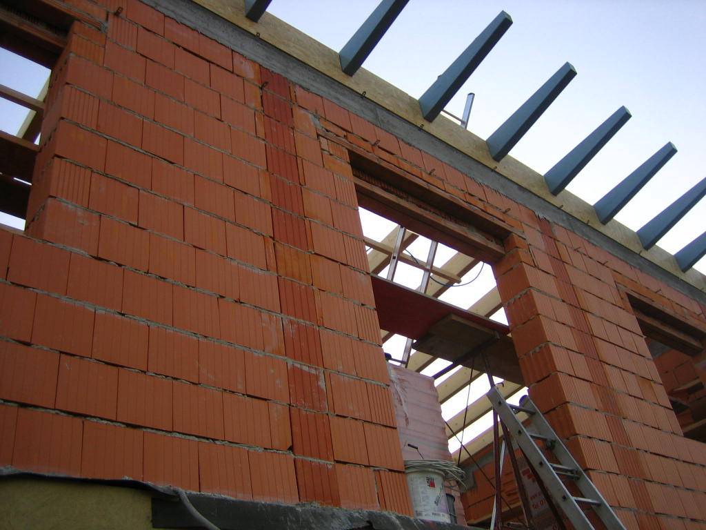

Betonkranz - Hallo Andreas,
Ich habe oben rum einen Betonkranz!
Auf dem Dach ist ein Blechdach ,und man sieht die Riefen an verschiedenen stellen!
Aber am meisten bei denn Querseiten !
Bdt wurde nicht gemacht!
Fotos von der Dampfsperre habe ich leider keine aber die läuft komplett durch!

Betonkranz als Wärmebrücke ? - dann ist der vielleicht Schuld am Kondensat wegen viel schlechterem U-Wert.
Der Ofen kann in sofern dazu beigetragen haben, als der deutlich wärmere Luft erzeugt, die oben am Betonkranz kondensieren könnte.
Vielleicht war der Betonkranz auch noch nicht ganz ausgetrocknet als die Dampfbremse angeschlossen wurde, sodaß sie sich teilweise gelöst hat.

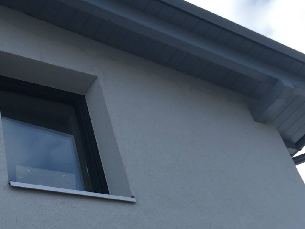

Fotos - Hier noch einmal Fotos.
Also da Brauche ich keinen Thermometer das merke ich ber Hand das oben die Mauer kälter ist.
Das Bild zeigt wie es seitlich aussieht
2015/20150201525355.JPG
das Bildzeigt wie es vorne und hinten aussieht
2015/20150201933787.JPG

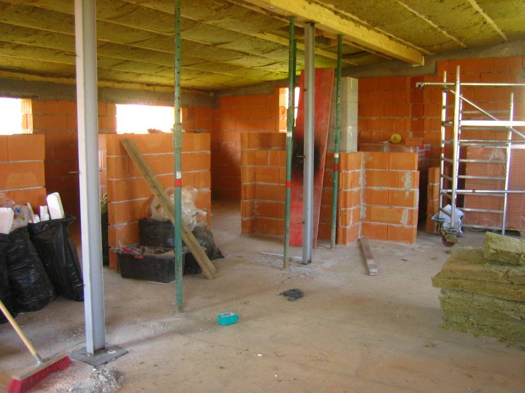

so sieht es innen aus, man sieht das der Betonkranz genau auf der Höhe ist wo jetzt die Rigips ist.
2015/2015020120382.JPG
Kann das sein das, dass ganze von dem kommt??
Was kann ich da jetzt tun??
Warum kommt das ganze erst jetzt?
Die Baufirma gibt es leider nicht mehr!!
Lg Robert
